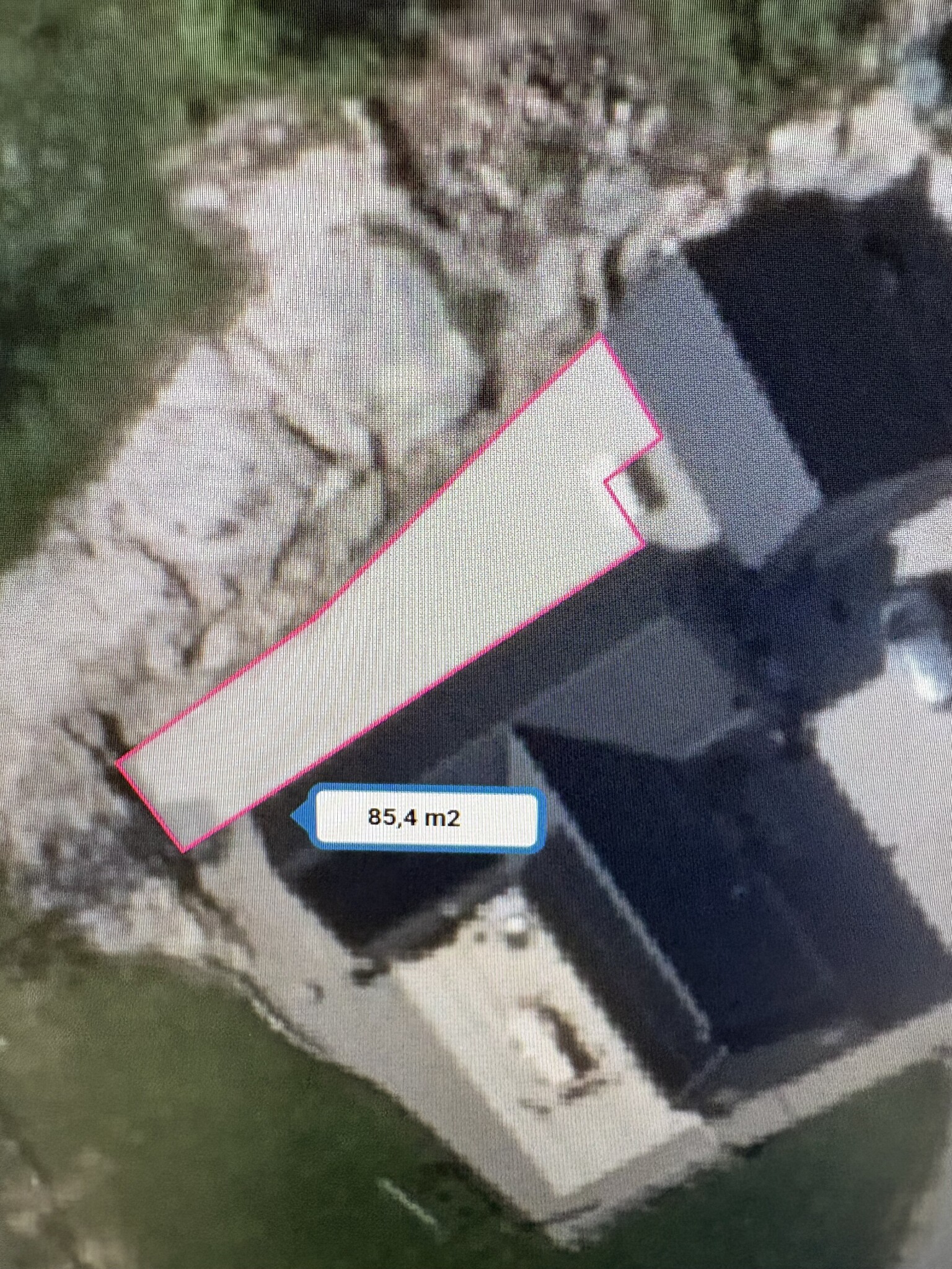

Vårens och sommarens projekt är en ny trall på baksidan av vårt hus. Det är en rätt stor yta - ca 85 kvm.
Frågan jag brottas med är hur jag ska ansluta trallen mot berget. Utöver att berget är sluttande med en rätt ful sprängkant är det största problemet att berget blir skitigt och behöver högtrycktvättas med jämna mellanrum - vartannat år eller så. Om vi ansluter trallen figursågat mot berget kommer det innebära att stora mängder smuts rinner ner på trallen. Sannolikt även vid större regn.
Hur hade ni gjort? Levt med problemet när det är tvättdag och lagt trallen kloss mot berget? Någon som har annat snyggt och praktiskt förslag?
  • Karta över en bakgård med planerad trall, markerad i rosa, gränsande till ett sluttande berg. Ytan anges som 85,4 kvadratmeter.

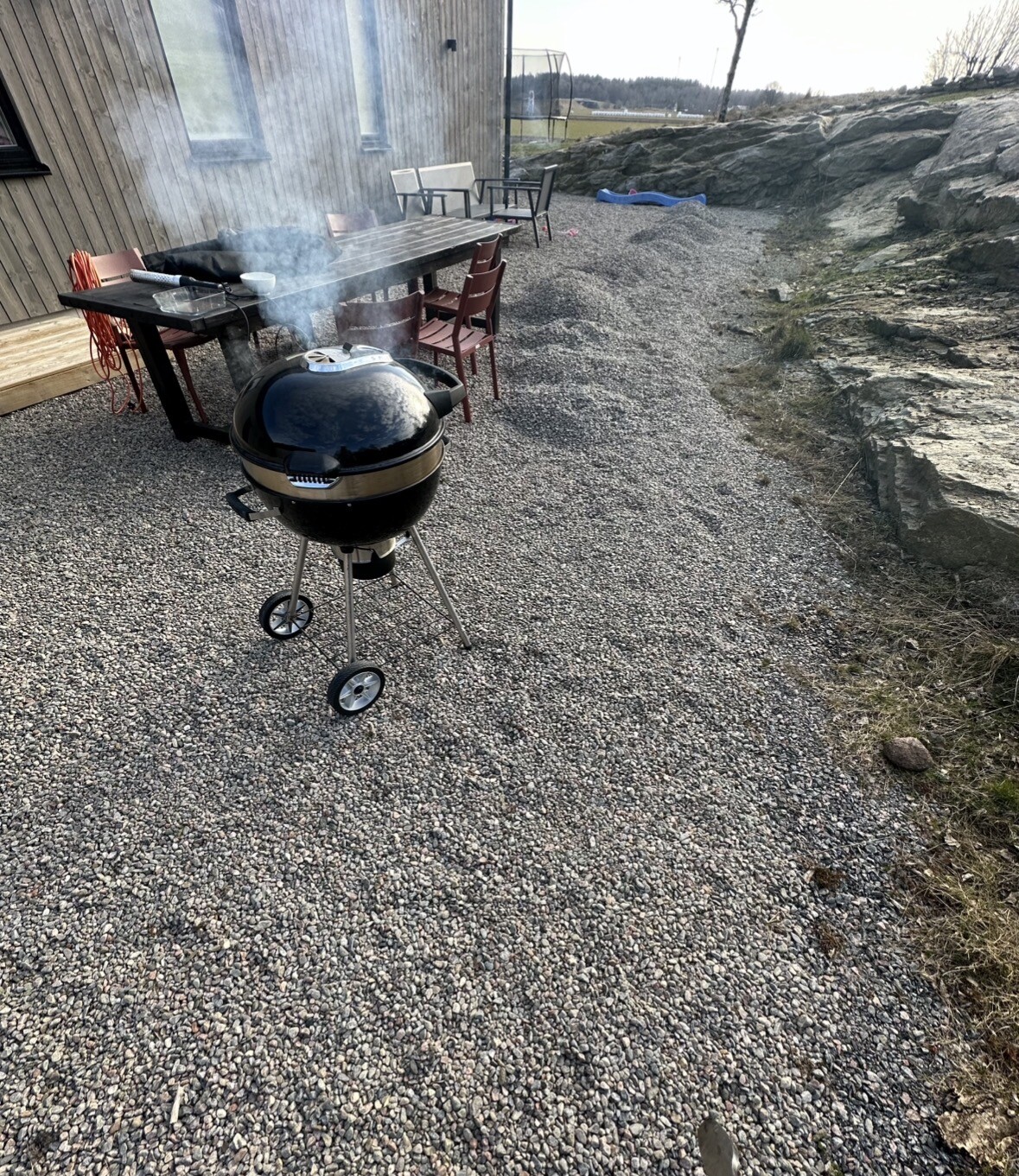

  • Grill med rök på grusyta vid husvägg, bord och stolar i bakgrunden, stengrund och bergkant synliga.

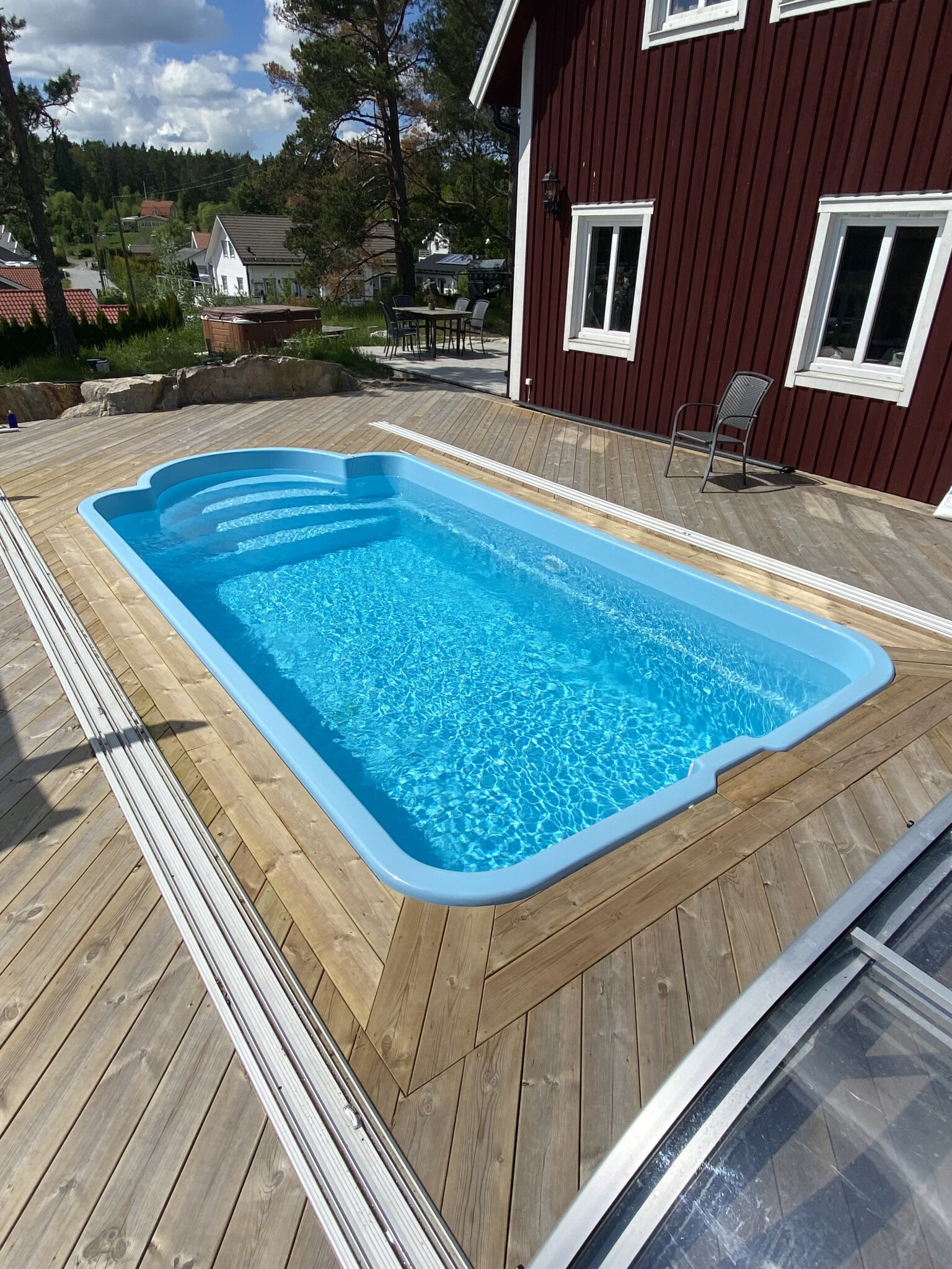

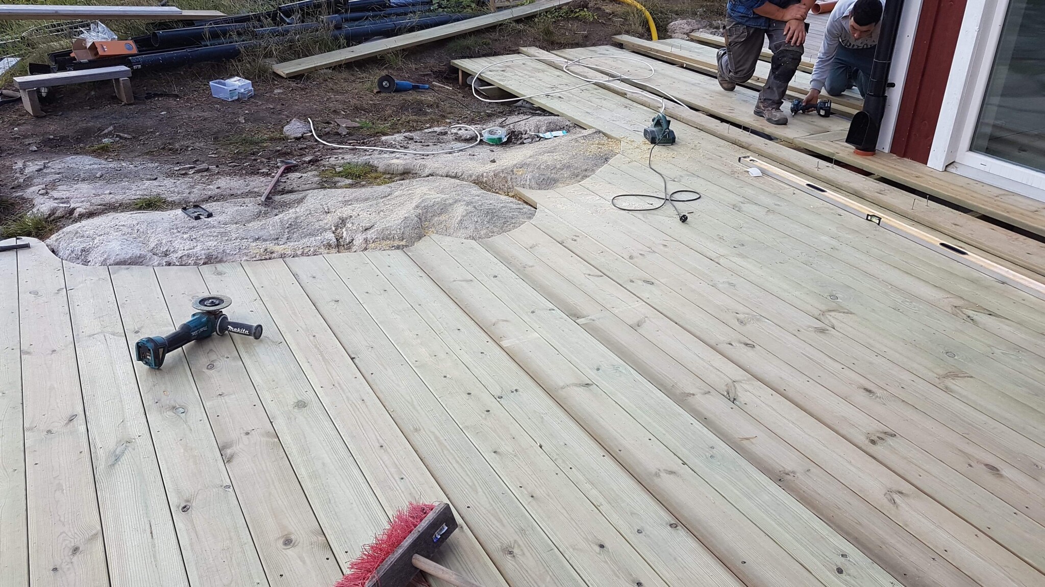

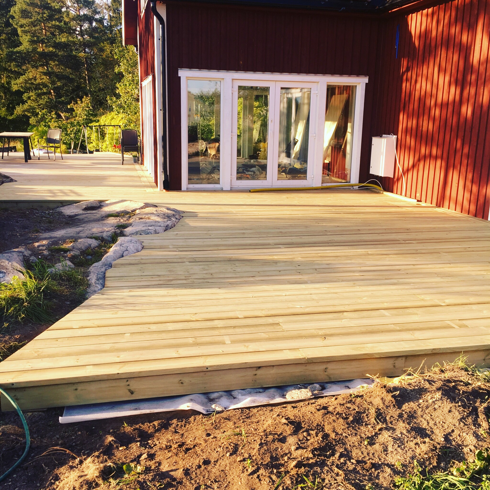

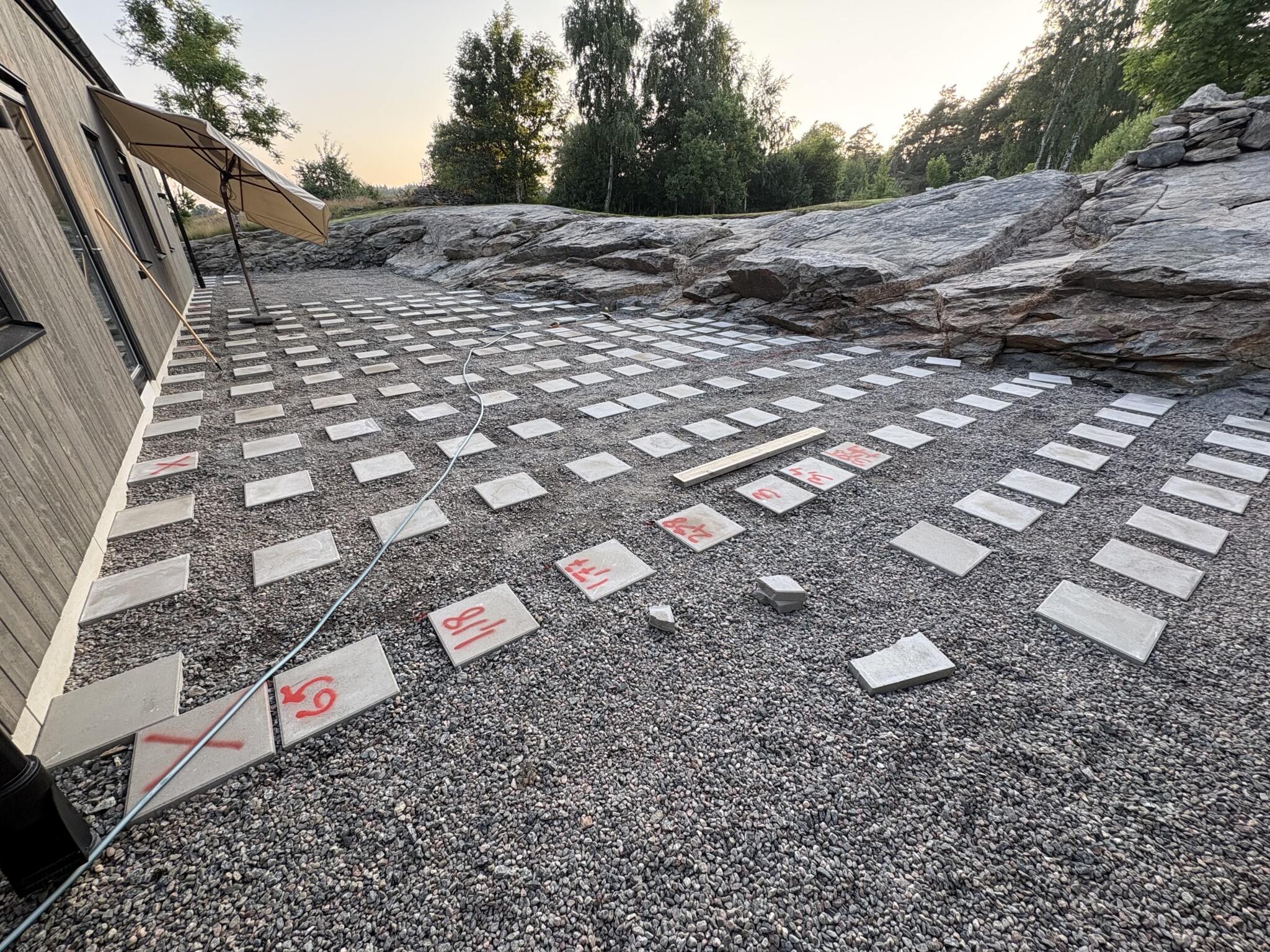

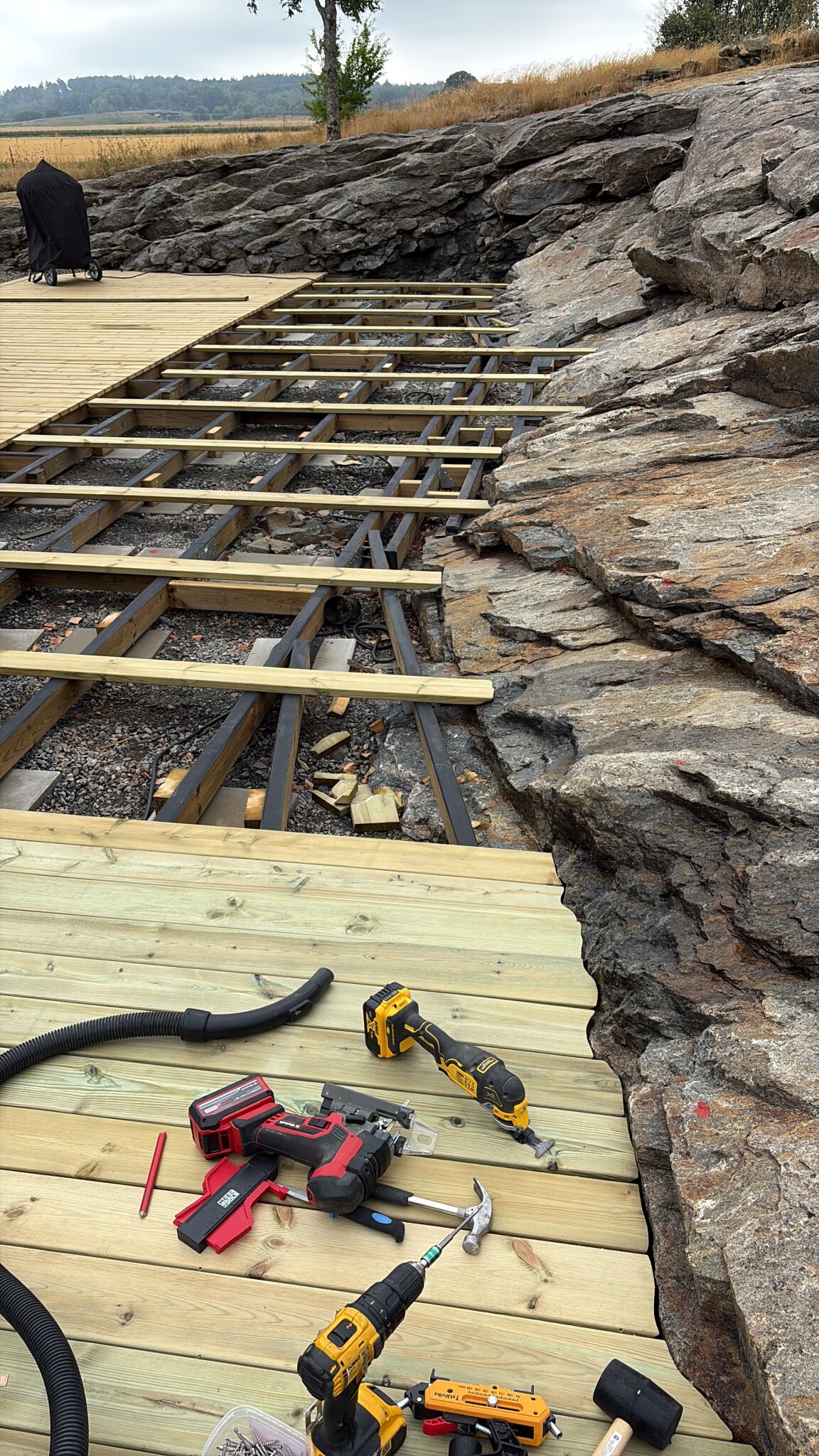

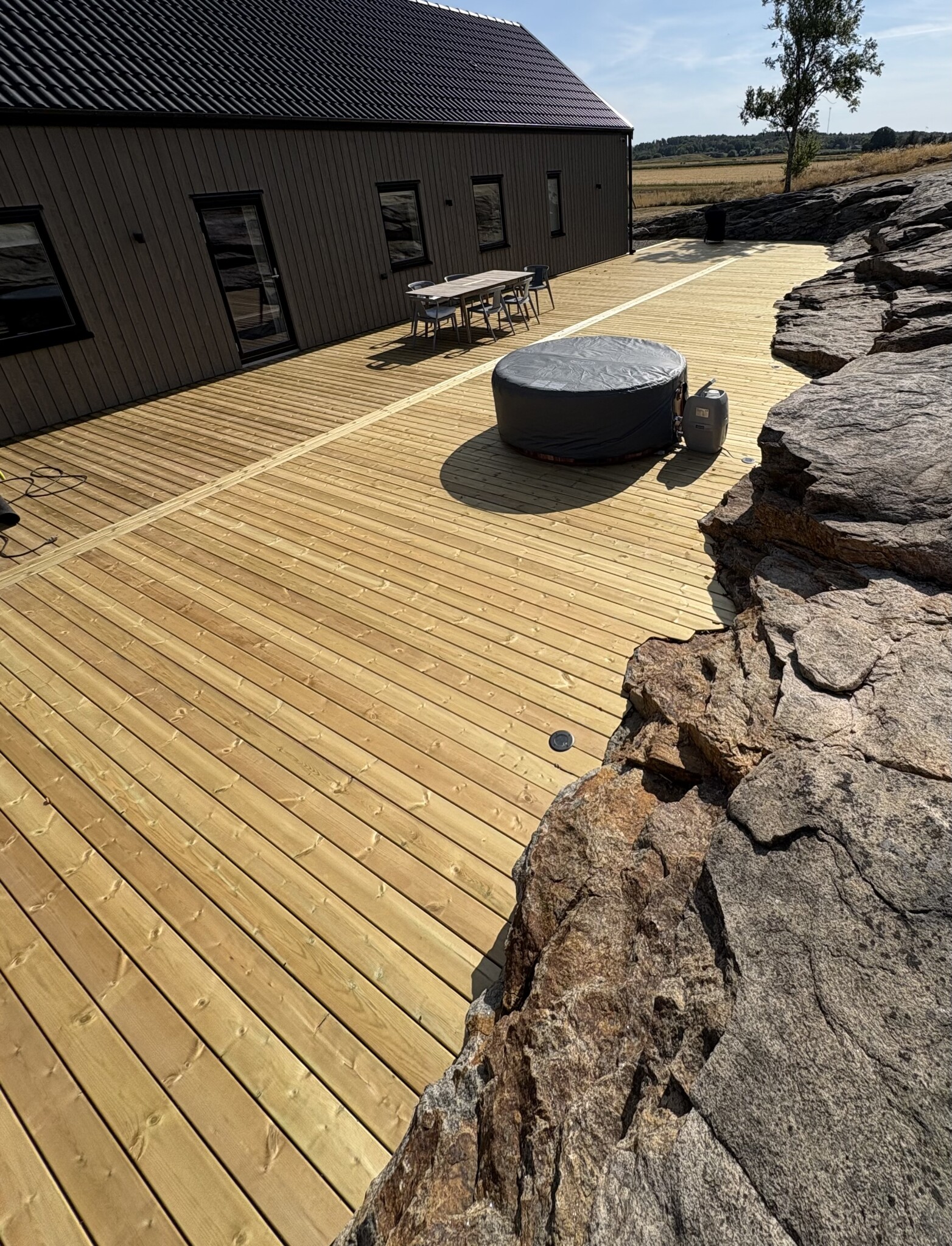

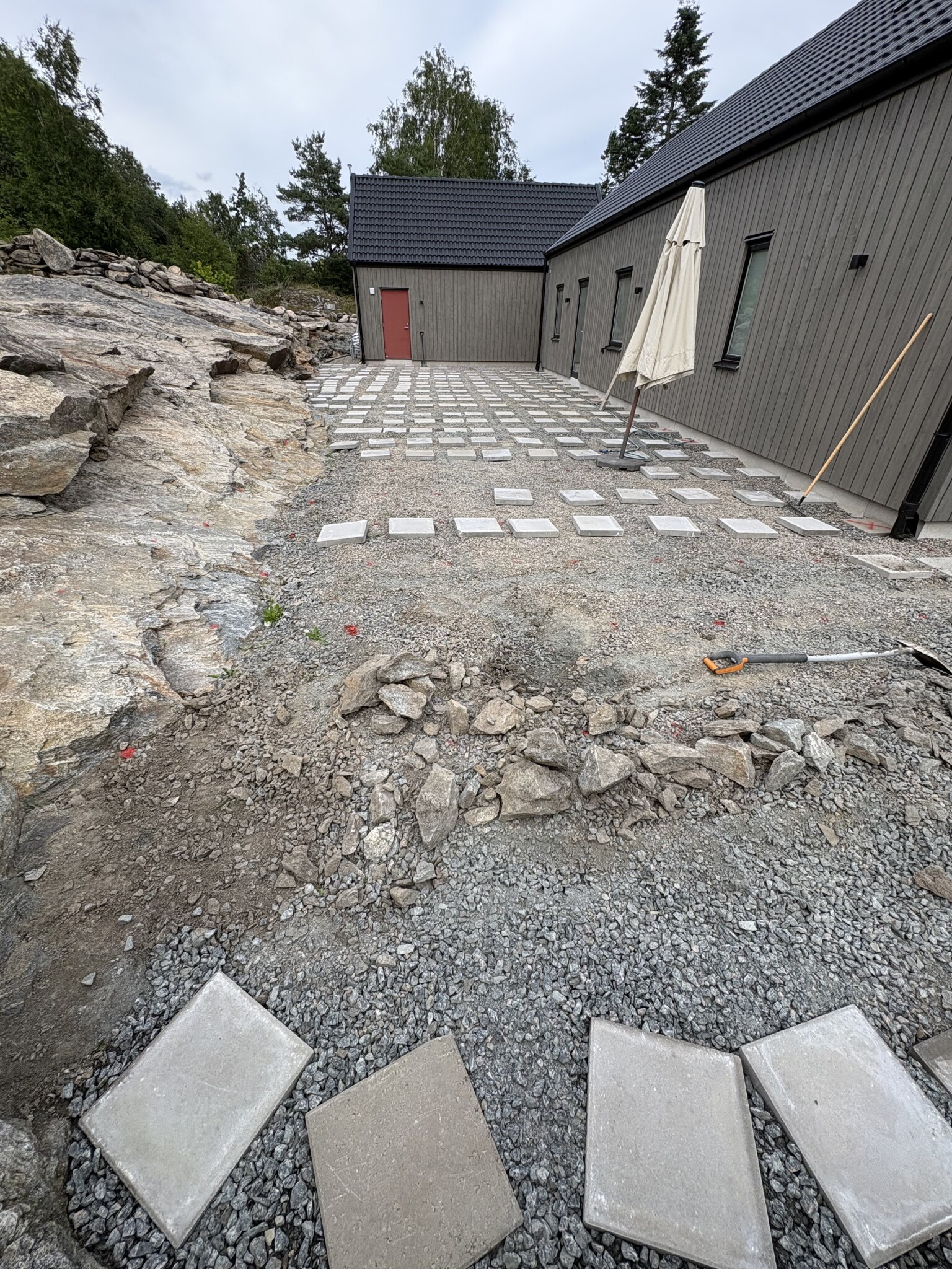

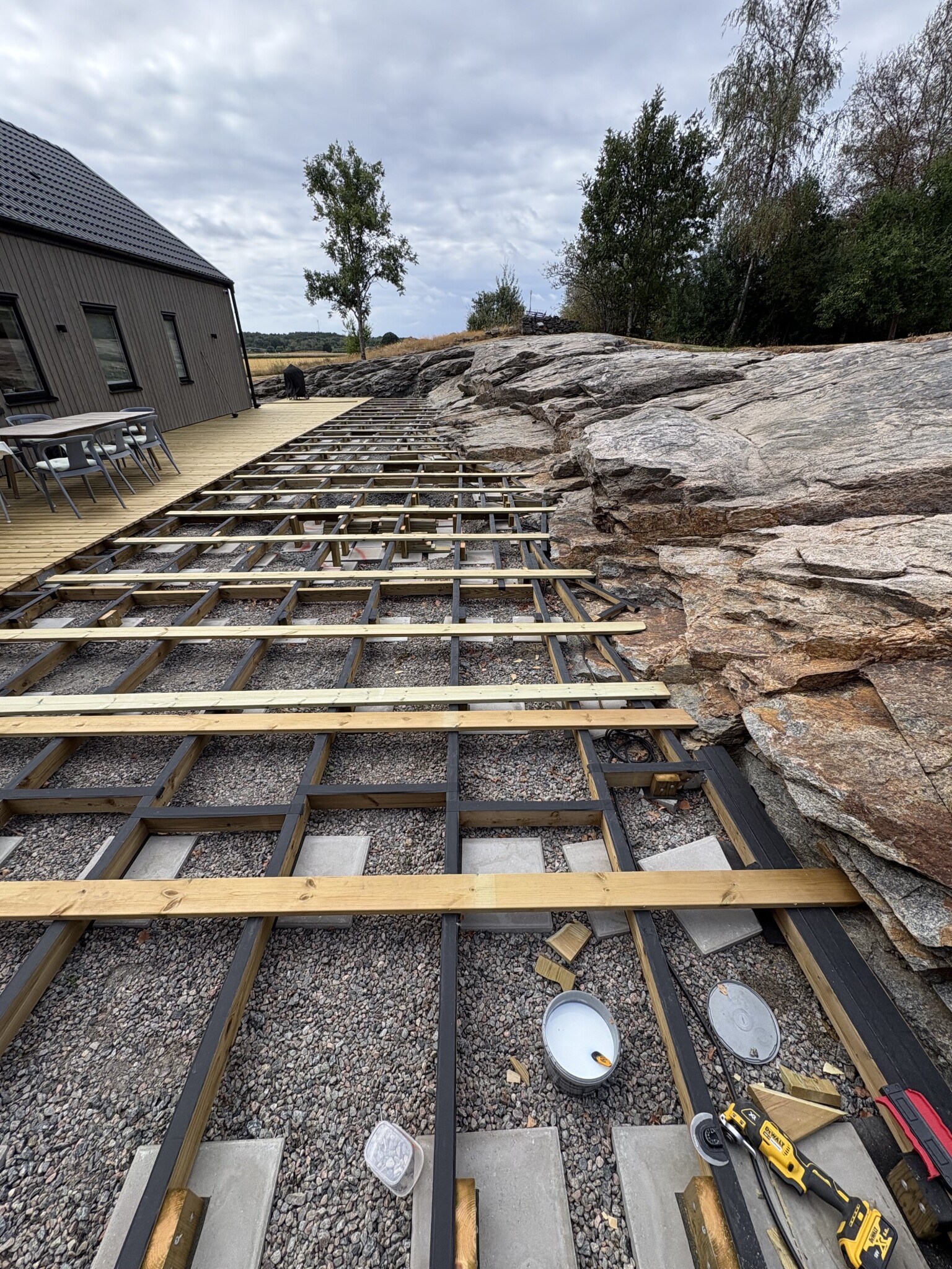

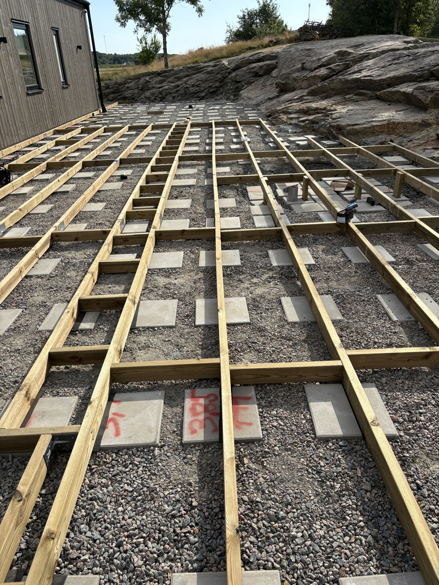

Ett halvår senare och altanbygget är klart.
Det tog bra mycket längre tid än planerat… lite bilder för den som är intresserad/går i altan-mot-berg-tankar.
  • Byggverktyg och material på en nylagd altan av trä, under konstruktion bredvid ett bergigt landskap.
  • Byggande av altan mot berg med trästomme och verktyg på grusunderlag vid ett hus, omgiven av bergsformationer och träd.
  • Träram för altan byggd över grus och betongplattor, omgiven av berg och natur.
  • Altan med grus och kvadratiska plattor framför berg. Märkta plattor syns, solskydd monterat vid husväggen. Träd i bakgrunden.
  • Altan med plankor och stenar mot bergvägg, jämte ett hus med grå träpaneler och svart tak. En öppen parasoll står på terrassen.
  • Altan med trädäck intill berg, utrustad med matbord och täckt badtunna, avslutad efter halvårs bygge.
