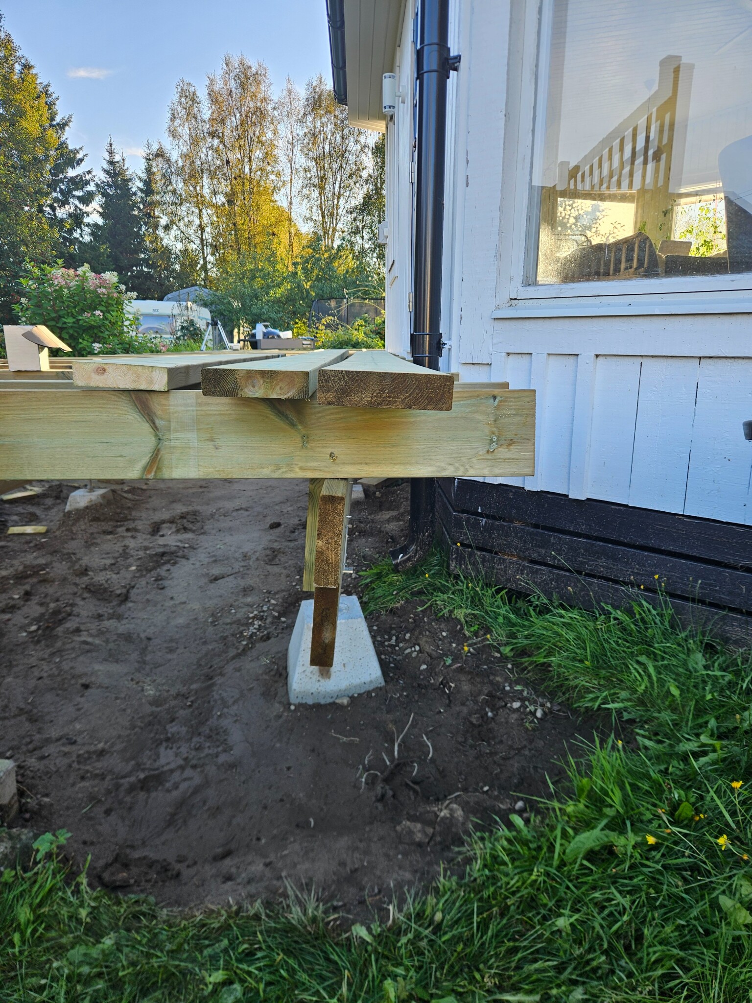

Fortsätter på denna tråd istället för att starta nytt. Ska bygga altan med trappa. 2×5m altan. Ca 70cm högt upp kommer altan vara med trappa ner. Är detta ok för ev tjälen? Grävt ur och plattat till.
Helt meningslöst att isolera så där. Tjälen går i 45graders vinkel. Måste isolera bredare, bara räkna på vinkeln och djupet.
Varför nämner ingen att snön isolerar bra mot kylan.

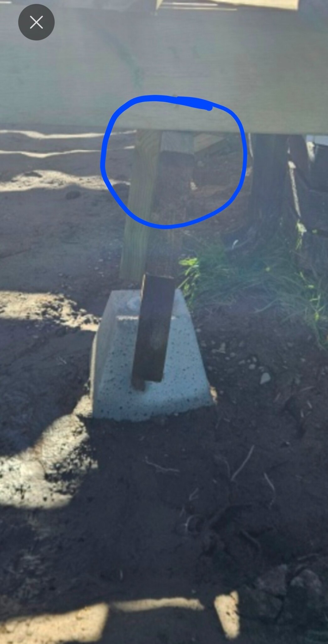

Kom hem o ser detta.. Innan ja påpekar nått. Om jag ens behöver.. frågar ja här. Är det inte fel gjort? Snea gängstång..och bärlinan som håller upp dom är också snea. Ska dom inte vara 90 grader?

Att själva fästena på plinten är sne är nog vanligt, de är lite rörliga i själva plinten så de lägger sig lätt åt något håll, det kan man känna på en omonterad plint att de blir lite vinklade.
Men bärlinan såg väldigt sne ut? Om inte bilden gör att det ser värre ut än vad det är?
Han verkar ju ändå ligga rakt på förutom sista där de e snett. Krökt bräda kanske bara
