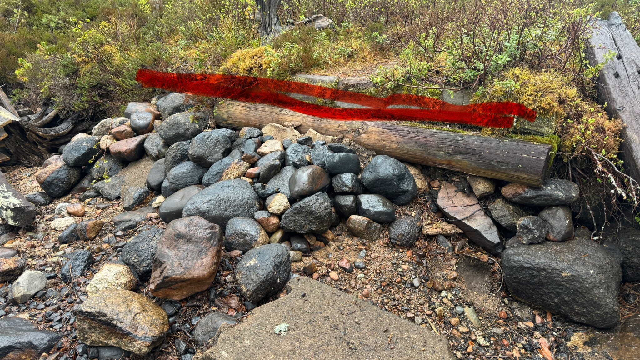

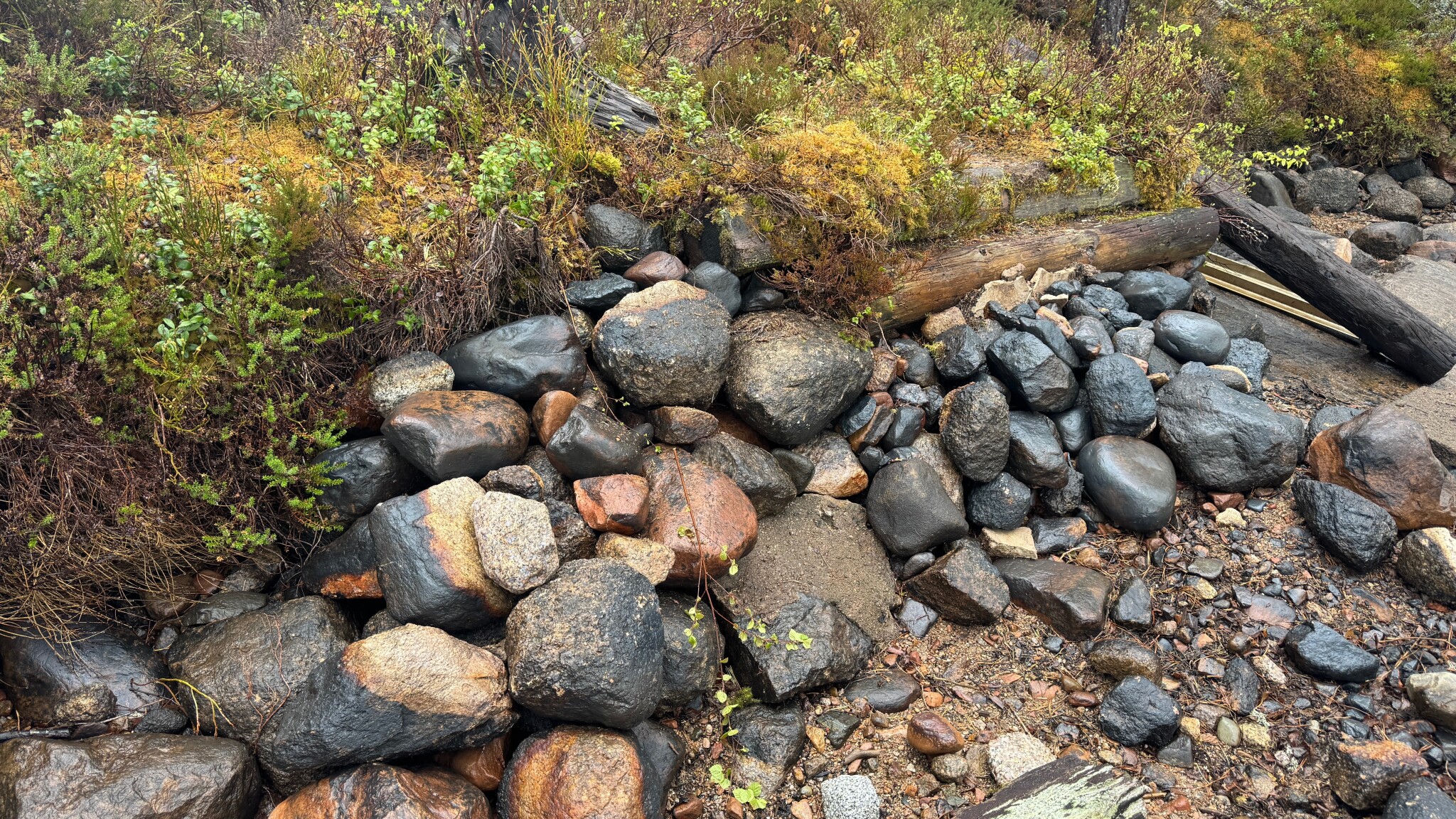

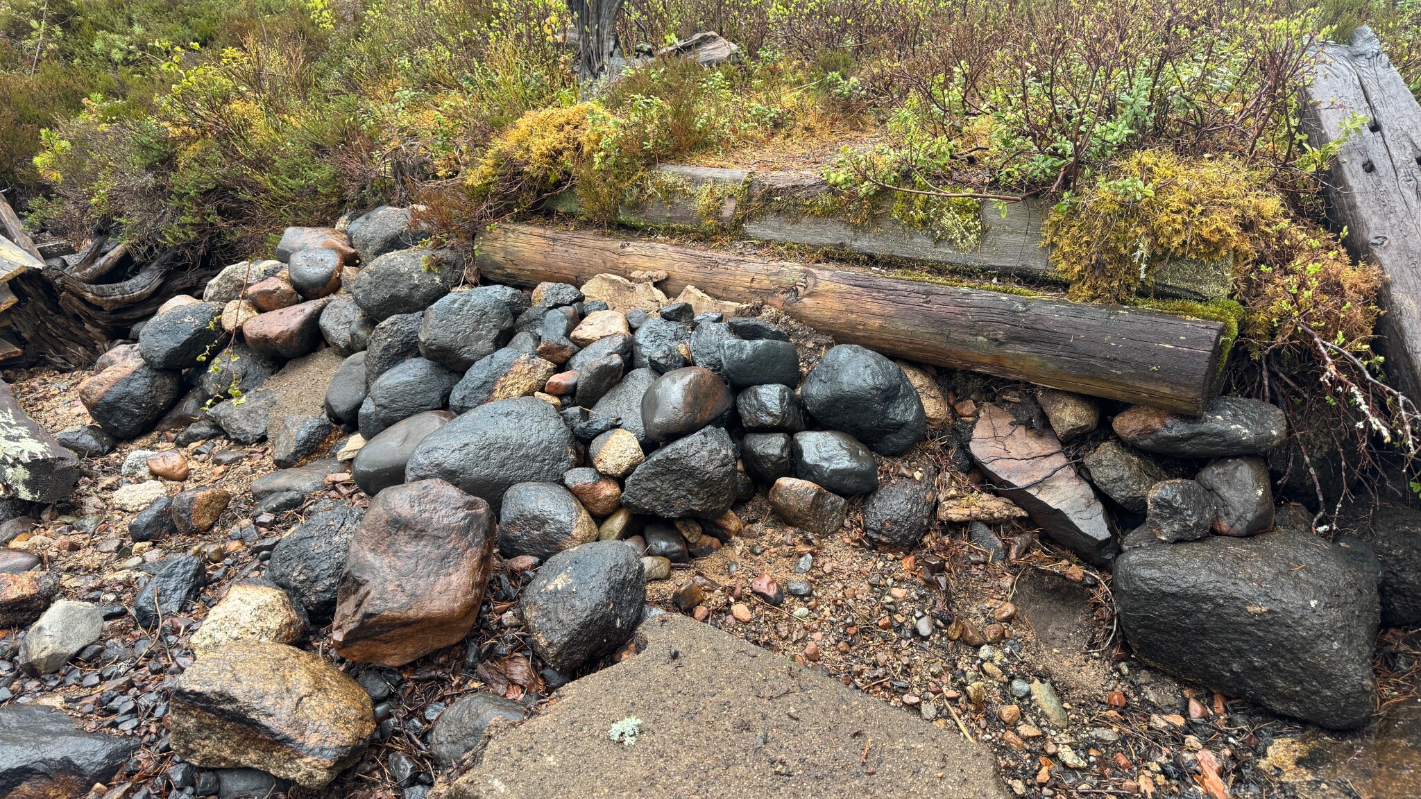

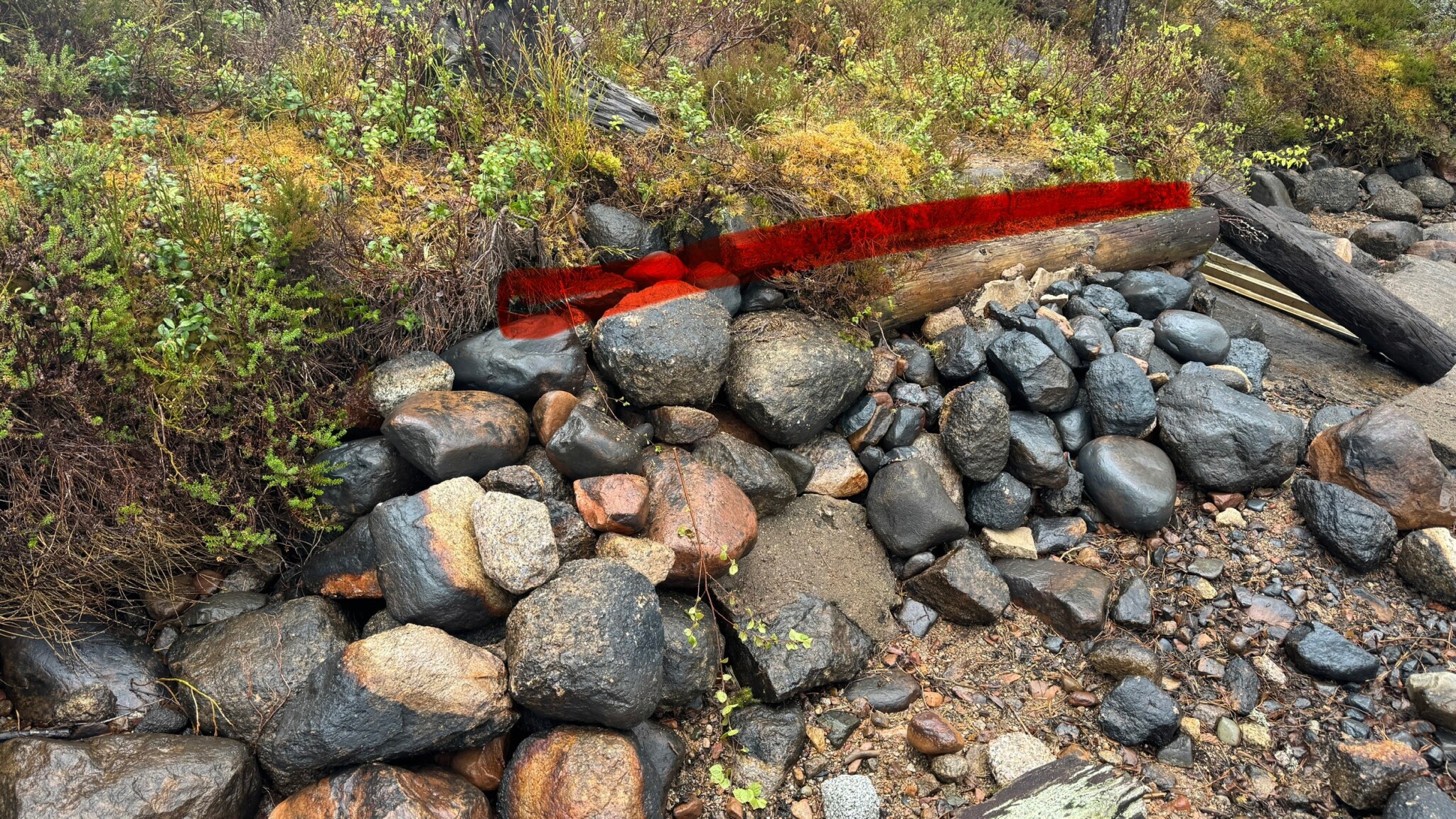

Ner mot sjön så vill vi bygga upp en mer beständig ”trappa” med några stockar i överkant ovanpå de som är nu. De nya kommer också bli lite längre åt ena sidan.
Har börjat bygga upp en hel del sten som ska stötta underifrån. Och det ska inte vara trappsteg hela vägen ner utan en brygga ska ta vid. Men borde man ”hälla cement” eller likande över stenarna eller delar av stenarna? Eller annat som stöttar upp mer till en stolpe/stock som jag ska lägga ovanpå, som att fortsätta stockarna som är där nu.
Mina röda markeringar är ungefär som jag vill bygga ut ”ovanpå” existerande stockar.
Rädd att det ska rasa senare eller så. Så funderar på hur detta ska stabiliseras.

Att hälla cement på det där lär inte tillföra nått positivt..
Tack för ditt svar. Vill du utveckla? Min tanke var att hålla det på plats, som lim. Inte som en kåpa över hela men bitvis.
Om du vill limma sten är det nog stenlim du ska ha,
Att gjuta stöd med betong är annars en vanlig metod.
