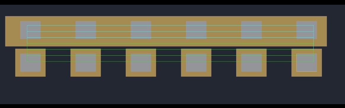

Då jag försöker lära mig snickra så har jag insett att folks tips kan vara extremt värdefulla men även ibland nyckeln till oro, då alla har sina egna idéer och tankar kring det mesta.
Jag har dock en fundering. Har byggt en liten trall som jag i sin tur byggt en tvåstegs-trappa till som är 6 m lång (i västernorrland). Trappen vilar på 12 markplattor som i sin tur står på xps-skivor (Orange - XPS-isolering, Grått - Markplattor).
Jag gjorde så här: Grävde bort toppen på gräsmattan cirka 20 cm - Slängde ner lite singel för att jämna till ytan, inga överdrivna mängder med några cm. Ovanpå dessa la jag Xps skivor (Den bakre raden genomgående medan den främre enbart under plattorna.
På xps ligger sedan varierande mängd singel/grus mellan 5-15 cm , varierar eftersom det var en höjdskillnad jag var tvungen att ta bort.
Fick tips att göra så här med xps för att minska rörelser över vintern. Så blev nöjd med bygget fram tills en annan person skulle lämna sin åsikt.
Enligt han skulle jag grävt ut 50 cm - lagt 20-30 singel sen xps och sen loda plattorna. Har inte hört någon göra detta för en trappa till en trall? Men vad vet jag. Men min fundering - Min känsla av att jag hade gjort ett bra och riktigt jobb försvann och jag tänker att jag fuskat, vilket känns tråkigt. Men skulle vilja ha eran åsikt, har jag gjort mer än väl för en trapp till en trall och bör vara nöjd eller vad tror ni?

Du har gjort det fullt tillräckligt för en trappa till en trall tycker jag!
Skulle det hända nåt pga tjälen så går det att rädda genom att justera i efterhand.

Det beror på vad för resultat man vill uppnå och förvänta sig. Tralldäck är ju inget hus precis, så man behöver inte ha samma kravställning där.
Men att kräva bort all jord i alla fall är en bra förutsättning.

Okej.
Jag grävde bort matjorden/gräset tills det blev lite mer grusliknande innan jag fyllt med lite singel. Ungefär 20 cm skulle jag uppskatta det till.

För själva plintarna till trallen grävde jag nog snarare 50-60 cm och la 15 -20 cm singel sen xps.
Men det var till trappen som jag gjorde enligt ovan på,om jag var otydlig ☺️

Det svåraste med att komma igång med att lära sig är nog att lära sig vart gränsen mellan ”det här kommer att bli bra” och ”det här är överdrivet att göra”. Vilket gör att man blir osäker på det mesta till slut. Vore tråkigt om det såg förjäkligt ut efter vintern ☺️…
För själva plintarna till trallen grävde jag dock ut 50-60 cm och fyllde med 15-20 cm singel innan jag la xps. Tänkte att trappen inte behövde samma underarbete .

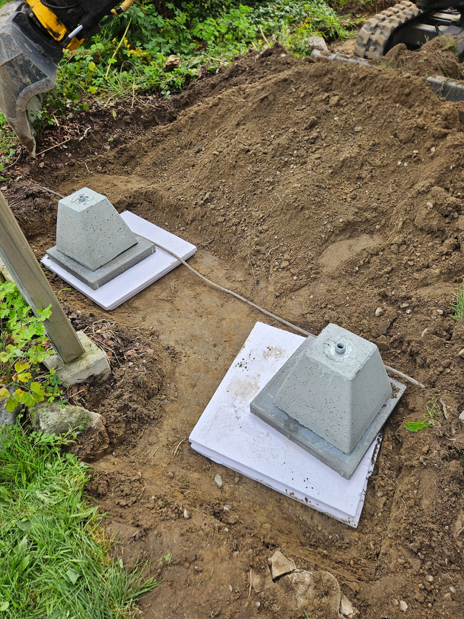

Fortsätter på denna tråd istället för att starta nytt. Ska bygga altan med trappa. 2×5m altan. Ca 70cm högt upp kommer altan vara med trappa ner. Är detta ok för ev tjälen? Grävt ur och plattat till.

Jag gjorde ungefär lika som på bilden. Jag la cirka 10 cm singel under xps-skivan ,fick förklarat att just singel är väldigt bra för att motverka tjälyft.
Vart i landet bor du?

Umeå. Han som gräver säger att ja inte ska ha makadam under då de samlas vatten bara under. Kanske räcker med mer plast runt om istället?

Du skall gräva ut till tjälfritt djup för att slippa tjällyft. Så det beror på var i Sverige du bor.. kanske klarar du dig med 90cm, kanske behövse det mer… plattan du har blir bra att lägga i botten av hålet.

Bor i umeå och han ha bara grävt ca 30cm och säger det räcker när man sätter så som han gjort på bilden...
