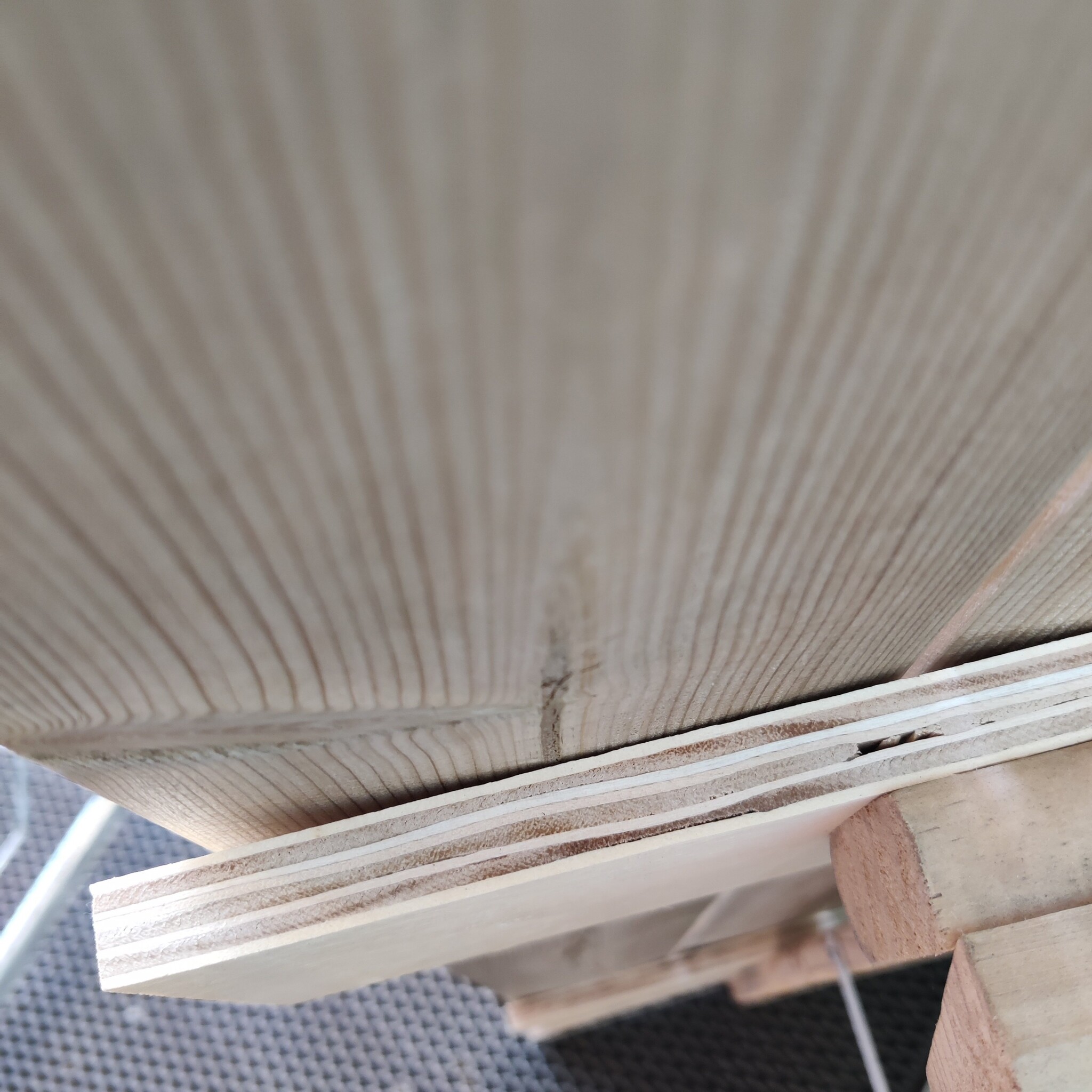

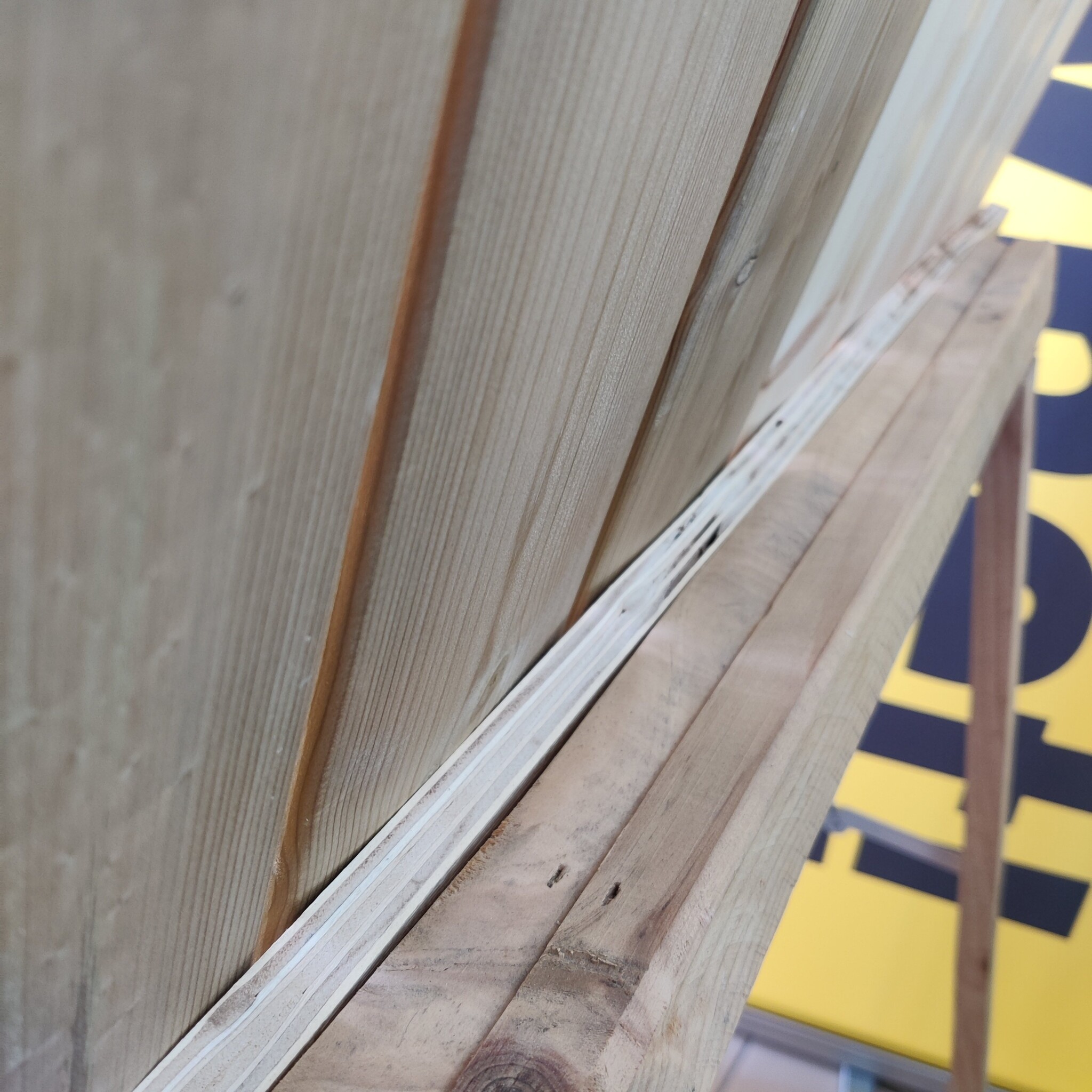

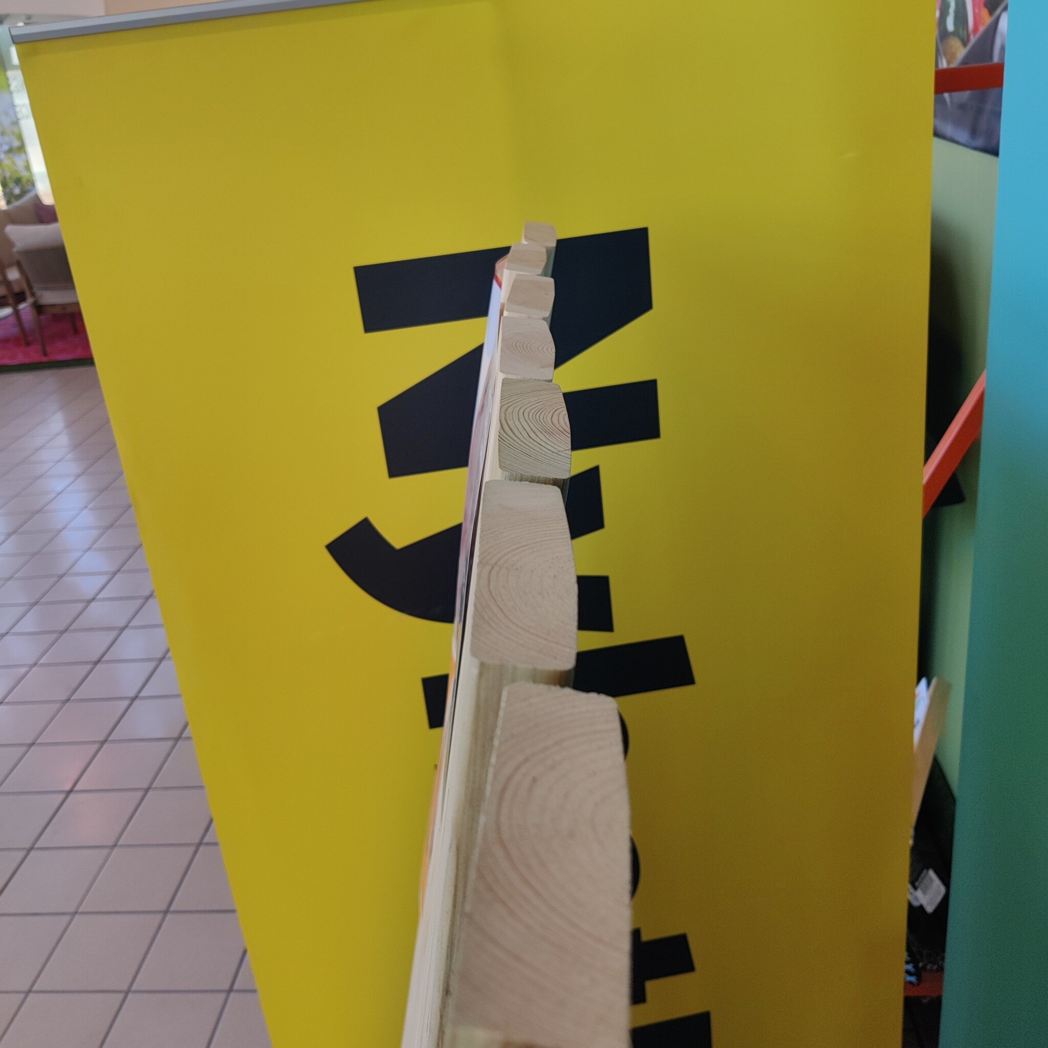

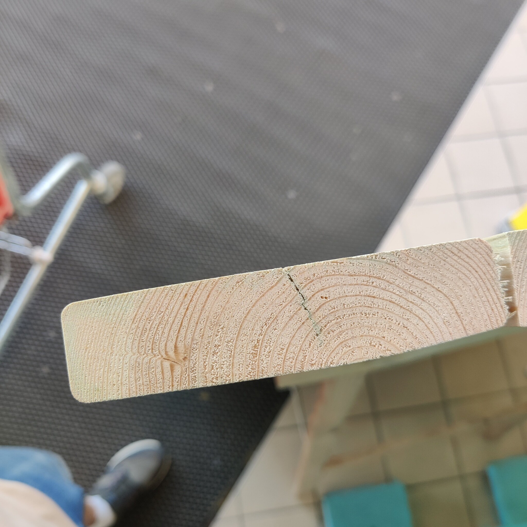

Tja, såg en monter på min lokala Bauhausbutik med deras nya Dropoff trallbräda. Den har då en konvex sida som ska göra att vatten rinner av lättare och brädan torkar ut snabbare. Min första tanke är att det måste vara meckigt att montera eller? Antingen lägger man den konvexa sidan neråt mot bärlinorna, men den är ju inte platt och då är det ju svårt att få en plan ovansida? Eller så monterar man en konvexa sidan uppåt och då har man ju en trall med toppar och dalar som kanske är svår att möblera med stolar och bord och andra möbler så som inte vickar?
Är det här en gimmickpryl som försvinner om några år eller är den verkligen "revolutionerande?
Bilder från montern som i sig är rätt dåligt monterad men visar ändå mina frågor.
  • En ändvy av en trallbräda med en konvex sida som visas i en butik, med rundade kanter och träets ådring tydligt synlig.
  • Konvex trallbräda i montering, visar träets ådring och monteringsstil, vilket framhäver de frågetecken som tas upp i inlägget.
  • Närbild av montern i Bauhaus som visar en monterad Dropoff trallbräda med konvex yta på en bärlina.
  • Konvex trallbräda monterad i butik som visar profilens oregelbundna form mot en gul bakgrund med skyltning.
All trall har en konkav och konvex sida, men ofta inte innan den torkat. Detta verkar handla om att de säljer torkat virke?

Ja precis den är fräst eller hyvlad eller nåt så den har en lätt konvex sida och en plan vad jag förstår.
Jag kallar det en gimmick som inte ger något mervärde.
Bästerortarn och 3 till
DroppOff Byggmästartrall, som den väl egentligen heter, är konvex, dvs lätt rundad, på båda sidor. Det innebär att man kan välja att lägga den ”snyggaste” sidan uppåt och ändå få den avrinnande effekten. Lika genialt som enkelt.

Tittar man på bilderna så är en sida redan rak, nästan konkav. Vilket gör den andra sidan till extremt konvex. Fasningen gör även att brädan har varierande tjocklek. Jag hävdar att det inte finns något mervärde för kunden här. Alltså en gimmick.
Sen har jag aldrig upplevt ett problem med konkav trall. Att vatten skulle ligga kvar någon minut längre efter ett regn får väl ses som ett ickeproblem.

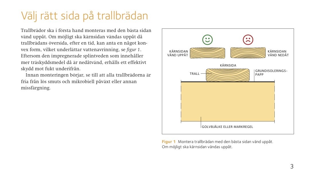

Du har kanske följt många av de diskussioner kring glad och ledsen gubbe, dvs om kärnsidan bör vara vänd uppåt eller nedåt? Det kan ju eventuellt ligga något i det.
Till och med Svenskt Trä har rekommendationer:
https://www.svenskttra.se/siteassets/5-publikationer/pdfer/montering-av-trall-2021-publikation.pdf
Jag utger mig inte för att vara någon expert på området, alla har rätt till sina åsikter. Tiden får väl utvisa och jag följer utvecklingen 😉
  • Illustration av montering av trallbrädor med kärnsidan vänd uppåt för bättre vattenavrinning, inklusive rätt och fel installation med symboler.
Som sagt, kvarvarande vatten på en enstaka bräda i några minuter längre är inte ett problem. Det torkar. Fundera inte på vilket håll en trallbräda ska läggas, så länge den finaste sidan är uppåt. Kvarstående vatten är inte problem, eftersom det torkar. Lutning på trallen för vattenavrinning är inte heller nödvändigt. Så länge det mesta vattnet faktiskt rinner mellan trallen är det inte ett problem, lägg den så plant som möjligt. Resten torkar när regnet upphör eller snön smälter
