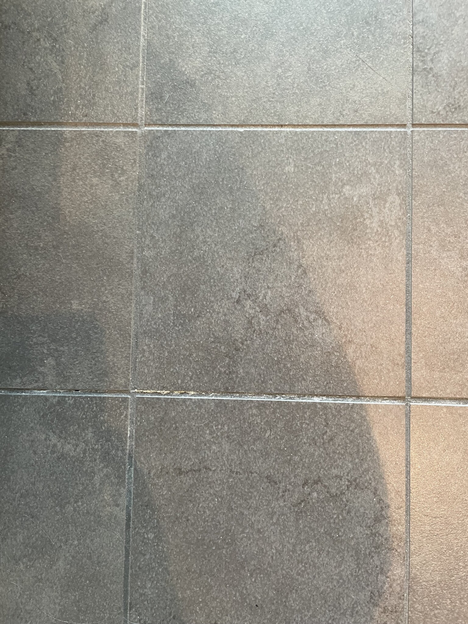

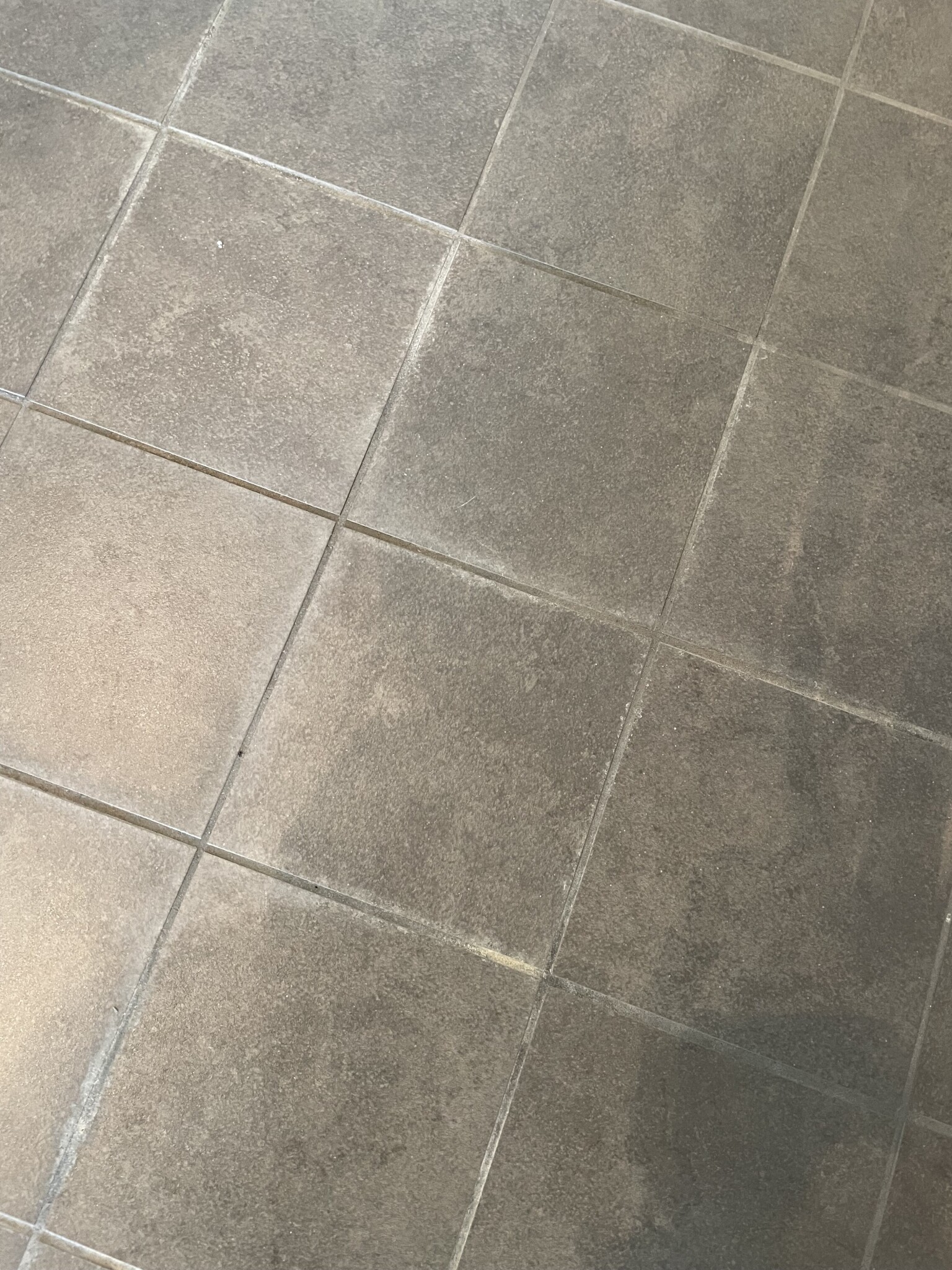

Inför framtida försäljning av vårt hus fr 2013 vill vi fräscha upp våra badrumsgolv (mörkgrått klinker med vattenburen golvvärme) Det finns en hel del kalk som inte går bort trots alla tips som finns att tillgå. Vad är hyfsat billigt och ändå hållbart? Måla, microcement, nytt klinker? Vill inte bara maskera det fula utan gärna något som håller några år.

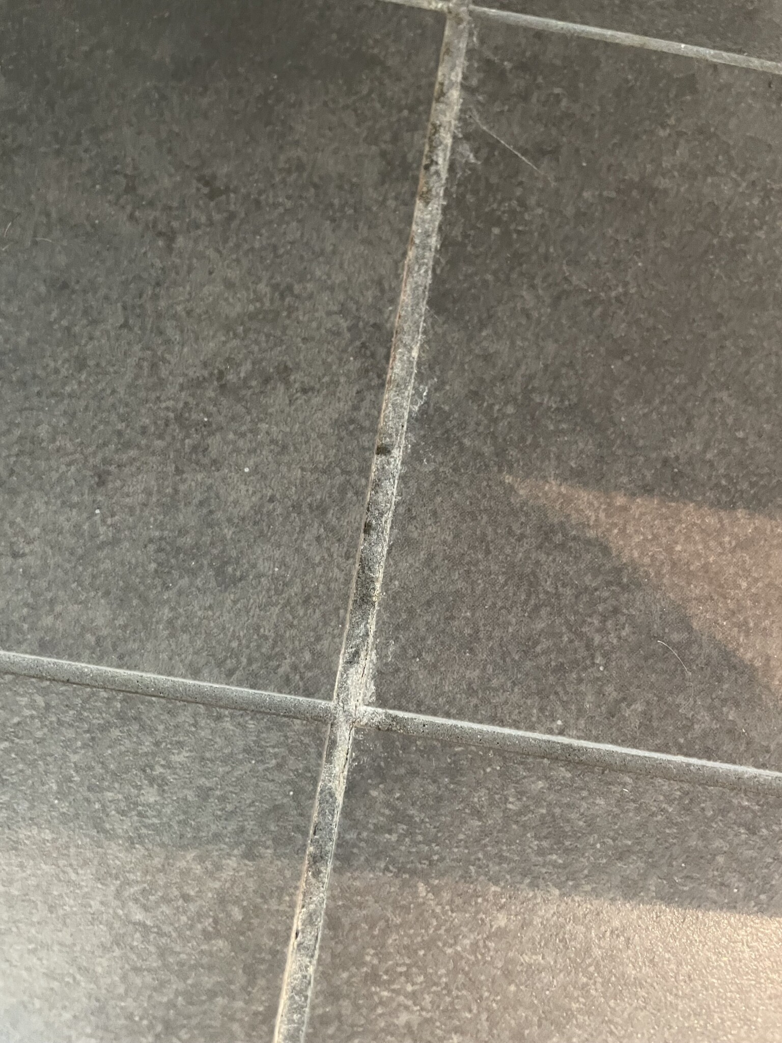

Fogen ser urgröpt ut. Köp ny fogmassa i lämplig nyans. Foga om/fyll upp fogen. Har ni inte fogat förr googla.
Det kommer bli nästan som nytt. Så gjorde vi.

Köp en manuell fogkrats eller en variant för multiverktyg.
Ta bort ca två till tre millimeter fog över hela ytan.
Sen är det bara foga om golvet i lämplig grå kulör som passar in för kategorin "köpare av hus".
Klart.

Tror att ättikan är en av bovarna. Tack för tips! Någon har även föreslagit att kratsa ut fogarna och sedan som du skriver foga om.
Vi kratsade aldrig fogarna, men våra fogar var nog mera urgröpta än dina. Tycker absolut att du skall kratsa innan fogning som Krilleman beskriver.
Vi fuktade fogen innan fogning och slog av golvvärmen. Du har en fördel att dina klinker är släta. Våra har ojämn ytstruktur-svårare att putsa av med svampen efter fogningen.
Tro mig en fogning med lite ljusare fog kommer att lyfta golvet trots att klinkerplattorna kanske inte blir helt rena.
Chacha63
Du kan få plattorna helt rena med saltsyra. MEN du får inte nudda fogen!!
Gummihandskar och helmask med gas filter om du ska skydda dig.
Man applicerar syran med en trasa och torkar efter med vatten.
