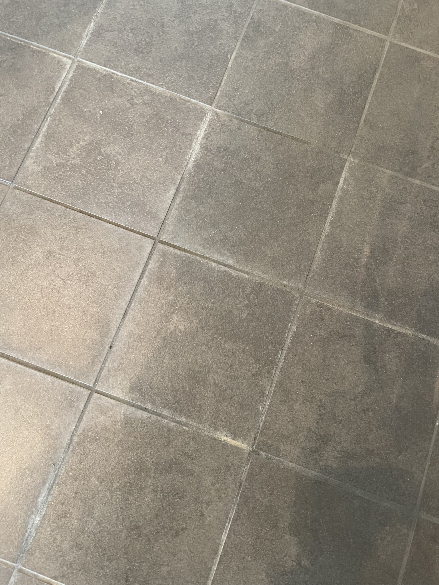

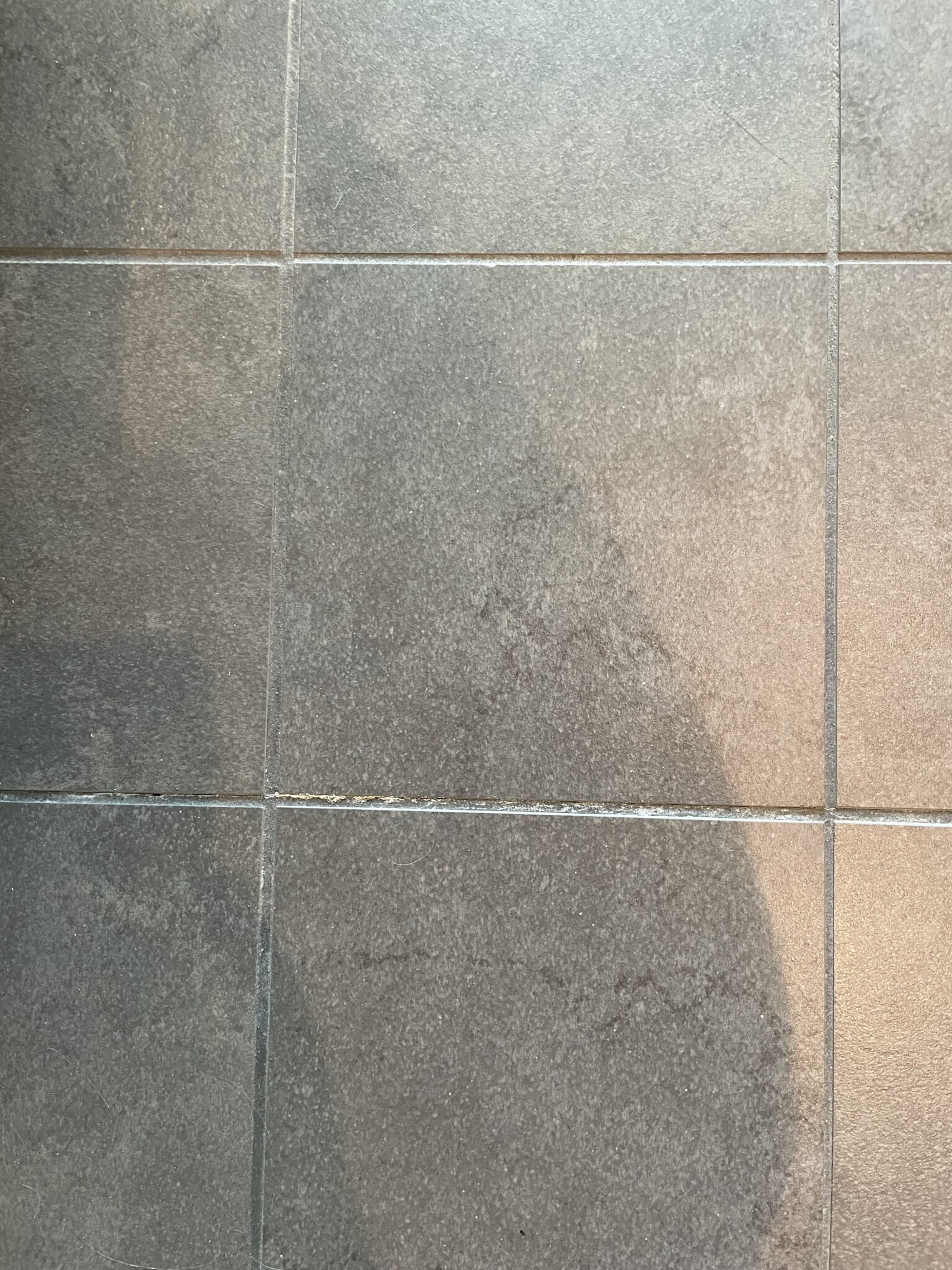

Inför framtida försäljning av vårt hus fr 2013 vill vi fräscha upp våra badrumsgolv (mörkgrått klinker med vattenburen golvvärme) Det finns en hel del kalk som inte går bort trots alla tips som finns att tillgå. Vad är hyfsat billigt och ändå hållbart? Måla, microcement, nytt klinker? Vill inte bara maskera det fula utan gärna något som håller några år.

All kalk lossnar. Men det kräver ju lite tid och engagemang.
Vad har ni testat?
har du provat brunsåpa?

Det är bra att tänka på att kalklösande produkter är sura och därmed fräter på fogarna.
När, det man uppfattar som, kalkavlagringar inte går bort med kalklösande produkter, kan det ofta bero på att de är blandade med fett (tvål, hudfett) och därför kan man behöva gå på med omväxlande rengöringsmedel och kalklösande.

Ättika, kalkosan, cillit bang, Mr muscle, Biltemas badrumsrengöring mm mm
Som någon annan skrev i tråden är det säkert kalk blandat med tvål och fett. Ska prova med brunsåpa som tipsades om i tråden. Tid och engagemang är tyvärr inte min grej så jag får väl skylla mig själv🤣 men jag ska försöka bättra mig…Gillar allt som är en Quick Fix……

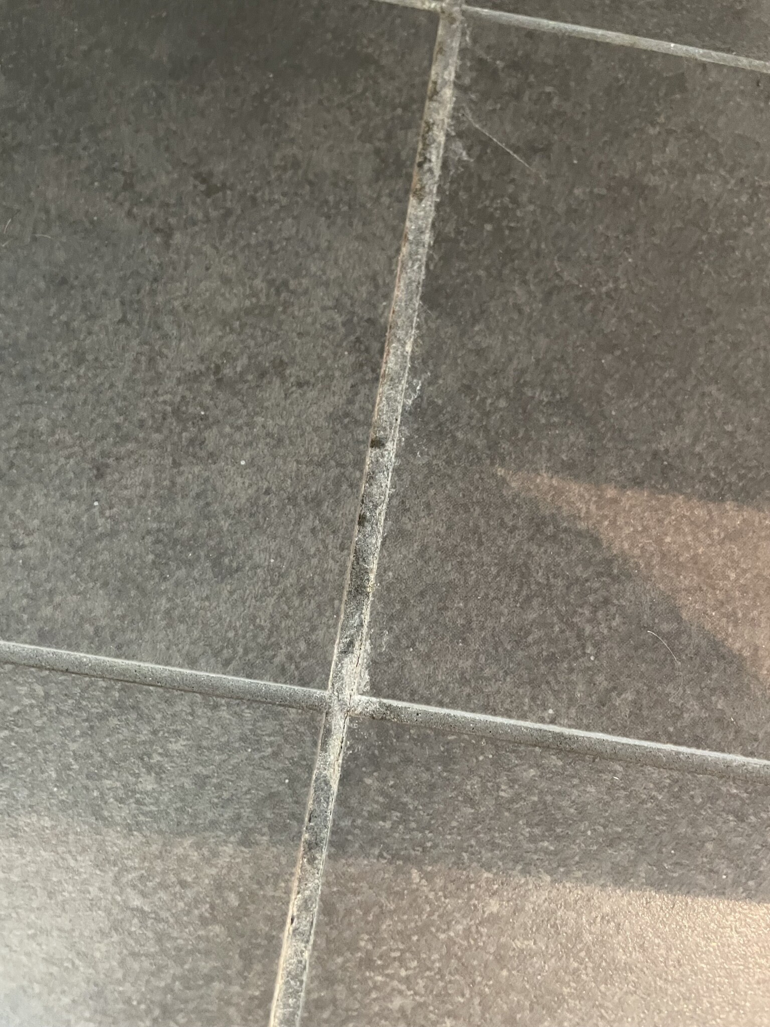

Framöver går det nog snabbare att skrapa av eller svepa med en handduk över golvet efter duschen, än att ha dagens problem med några års mellanrum. Apropå Quick fix.
Chacha63
Det stod tidigare ett badkar där det är som värst. Tänkte inte på hur det skulle se ut under när vi tog bort det.
