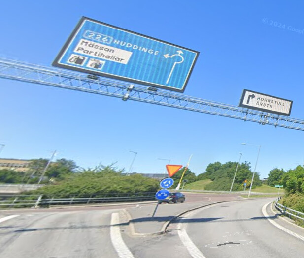

För er som inte känner till rondellen Björn talar om (förmodligen de flesta i landet), så ser det ut så här innan man kommer in i rondellen.
Vägskyltar ovanför väg in i rondell; visar riktningar mot Huddinge, Mässan, Partihallar och Hornstull/Årsta. En fil in, två filer i rondellen.
En fil in i cirkulationsplatsen, men sen finns det två filer i den och då tycker Björn (och troligen ingen annan i hela världen) att man kan ligger mellan filerna.

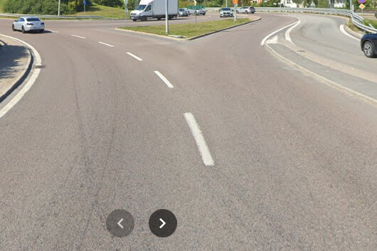

Så här ser det ut:
Rondellen med två filer, en in i cirkulationsplatsen. Bilar väntar vid sidan och i rondellen.

Varför kan man inte ligga mitt över körfältslinjen, om det nu ofta är nödvändigt för längre fordon att framföras i mer än ett körfält runt en rondell??? Det är ju inte direkt förbjudet att färdas över en icke-heldragen körfältslinje, och det är dessutom tillåtet att byta körfält eller på liknande sätt ändra fordonsplaceringen i sidled, om det kan göras utan fara (eller onödigt hinder) för andra fordon.
  • Ledsen
Fotografen
Fairlane
Vad är det för mening med att ligga mitt över körfältslinjen med en personbil?
Att man får göra det när man verkligen måste, exempelvis med en långtradare är en sak, att göra det med en personbil när det verkligen inte behövs är något helt annat.
Körfälten i den cirkulationsplatsen är så breda och diametern är stor så en lastbil med släp klarar av att hålla sin fil. Klarar du inte det med en personbil så kanske det är läge för nya körlektioner.
