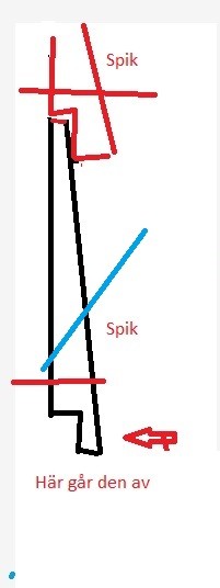

Om man ska bända lite på brädan så får man inte göre det mot falsen där , då spricker den , utan ska
göras mot hela den inre delen

Att kanten går av då spiken sitter i den tjockaste delen , panelen är inte jämntjock , den är som en tårtbit i sågningen , ska brytas på insidan om det tjocka se skissen blått streck så förstår du
  • Skiss över hur en panel är felaktigt spikad vilket leder till att den går sönder, markerat med blått streck för korrekt punkt.
Tror jag förstår. Men nu är vi inne på själva panelen och inte knutbrädan? Hur kommer jag åt insidan om det tjocka? Den är ju innerst inne,mot huset?
