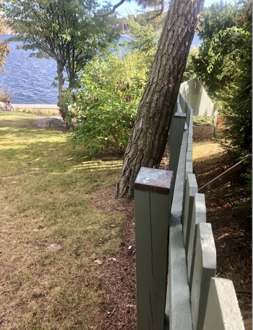

Tror du att att denna bild gör någon skillnad? Trädet har även förstört en bit av vårt gemensamma staket.

Kapa varenda gren och låt trädet dö.
SonnyListon och 6 till
Om vi utgår från att staketet är fastighetsgräns är merparten av tallen på er fastighet.
Utifrån bilden förstår jag inte grannens krav på att behålla tallen.
Vad har grannen för åsikt om trädet? Har grannen någon nytta av tallens krona, t.ex. skugga?
Men lämna in en dokumenterad begärelse att ta bort de delar av tallen som är på er fastighet, avvakta sex månader. Sedan hade åtminstone jag rensat bort alla grenar på er fastighetssida, bör bli samtliga, med hjälp av arborist.
Hade även informerat grannen om att tallen var en risk för er fastighet.

Bilden gör i alla fall tolkningssituationen väldigt tydlig. Det råder ju ingen tvekan om att det är själva huvudstammen som lutar över gränsen. (Jag utgår från att du vet exakt var gränsen går och inte bara utgår från staketets dragning.) Så frågan är om lagtextens "gren eller rot", det som du har rätt att ta bort, omfattar även denna huvudstam. Jag tror det, andra tror det inte, någon skribent på Lawline tror det heller inte. Ingen av oss kan egentligen veta hur domstol skulle döma i och med att det saknas praxis i just denna fråga.
Sen kan man ju fråga sig om grannen vågar stämma dig. Om inte så kan du ju hävda din rätt och lägger sig grannen där så är ni överens om tolkningen av jordabalken, att du fick fälla den del som skjuter över på din fastighet efter att grannen har erbjudits möjlighet att göra det.
Rötterna får du kapa på samma sätt när du grundlägger din nya byggnad. Därmed lär detta träd komma ned rätt fort i och med att rötterna hela vägen in till stammen ryker vid en schaktning för en byggnad där.

Jag ser en strandlinje - det finns inte problem med strandskydd som skyddar trädet?
Detaljplan, kommunen har inte möjligen beslutat att det krävs marklov för trädfällning inom planområdet?
Jag tillhör dem som inte tror det, men jag tror inte heller att det spelar någon större roll.
Jag tror att det är begränsat till rot och gren för att inte den ekonomiskt värdefulla huvudstammen ska få förstöras av en granne (TS i det här fallet). Men man kan också argumentera för att ägarens rätt att själv åtgärda en gränsöverträdelse ju löser samma sak – det är också ett rimligt argument.
Nåväl, om vi utgår från virkesvärdet åsamkar man grannen ingen ekonomisk skada om man tar ner vi trädet och kapar upp det i timmerlängder åt grannen. Inget finns att stämma för då ingen ekonomisk skada skett.
Mot det kan man ställa den lite nyare villaområdesinställningen att även träd som tallar har ett högre värde än timmervärdet. En period dömde vissa domstolar så, extremast enligt Alnarpsmodellen. Det är nu korrigerat till en rimligare modell. Den utgår från fastighetsvärdet och påverkan på det om trädet försvinner. Givet dess lutning och påverkan på staketet skulle jag bedöma det som närmast positivt…
Så med reservation för att jag inte tycker att man ska förstöra andras egendom tror jag att TS rättsligt skulle komma relativt väl ut ur även en sådan sak.

TS har ju i längden rätten på sin sida i vilket fall. Är det inskjutande trädet i vägen byggnad så kommer det ju ändå inte att klara sig när först rötterna brutalkapas vid schaktningen för grunden och när sedan kronans grenar kapas för att slippa ställa huset under ett evigt barregn.
När döda trädets kvarvarande stam är i det tillståndet så faller ansvaret på dess ägare grannen enligt jordabalkens alllmäna hänsynsregler att ta ned så att det inte faller på TS nya byggnad.
Så att obstinat hävda sin rätt att odla träd på andras fastigheter genom att de står rotade på ens egen fastighet men till större delen upptar grannens fastighet saknar l stöd i jordabalken.
