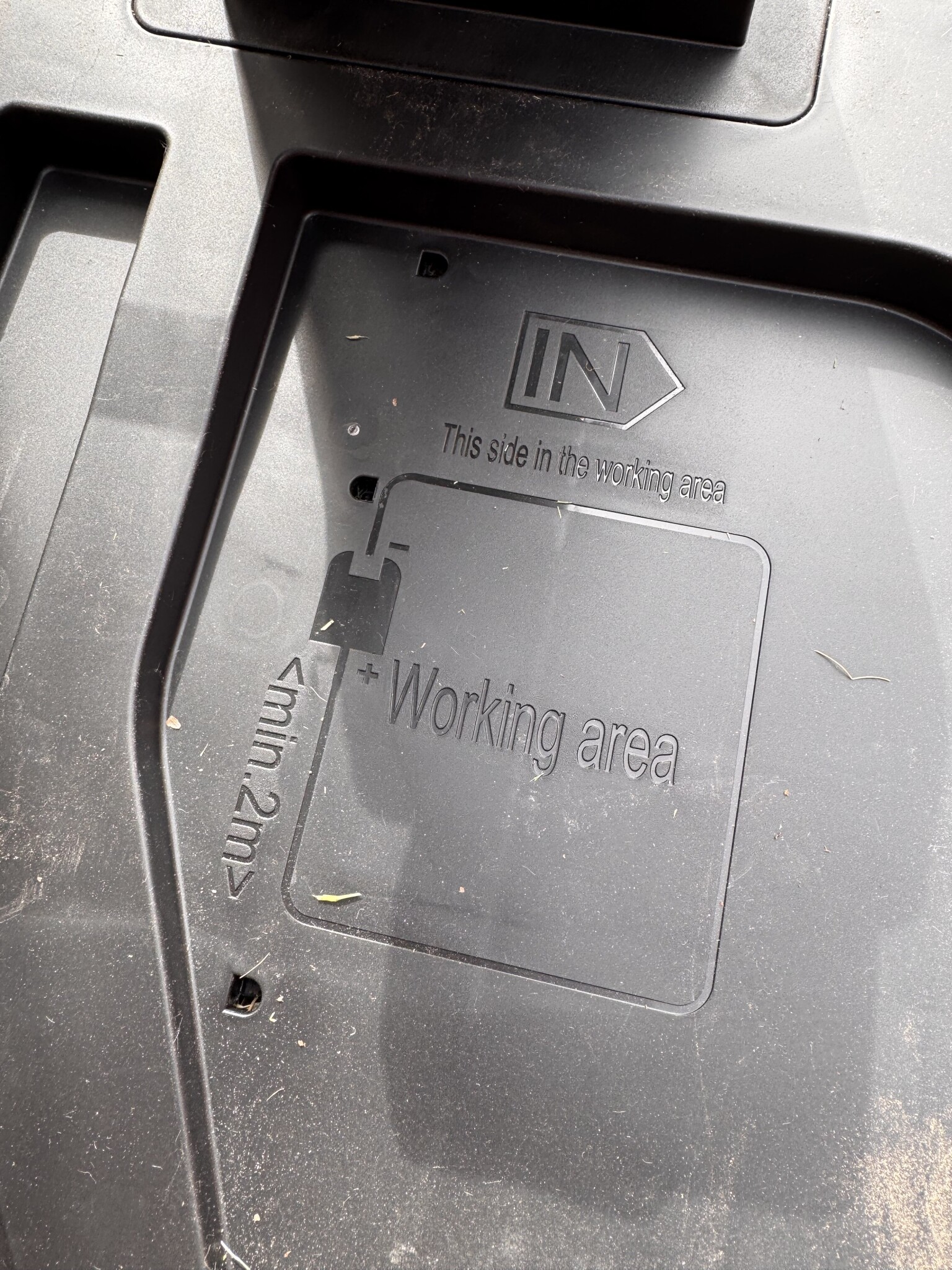

L lediablo skrev:
Jag har lagt omvänt …
Den som söker finner ✅
  • Insida av en arbetsyta med texten 'This side in the working area' och minsta avstånd för installation.

Ja nu bör det fungera
Benny Paulsson Benny Paulsson skrev:
Den är igång och jobbar nu! Tack

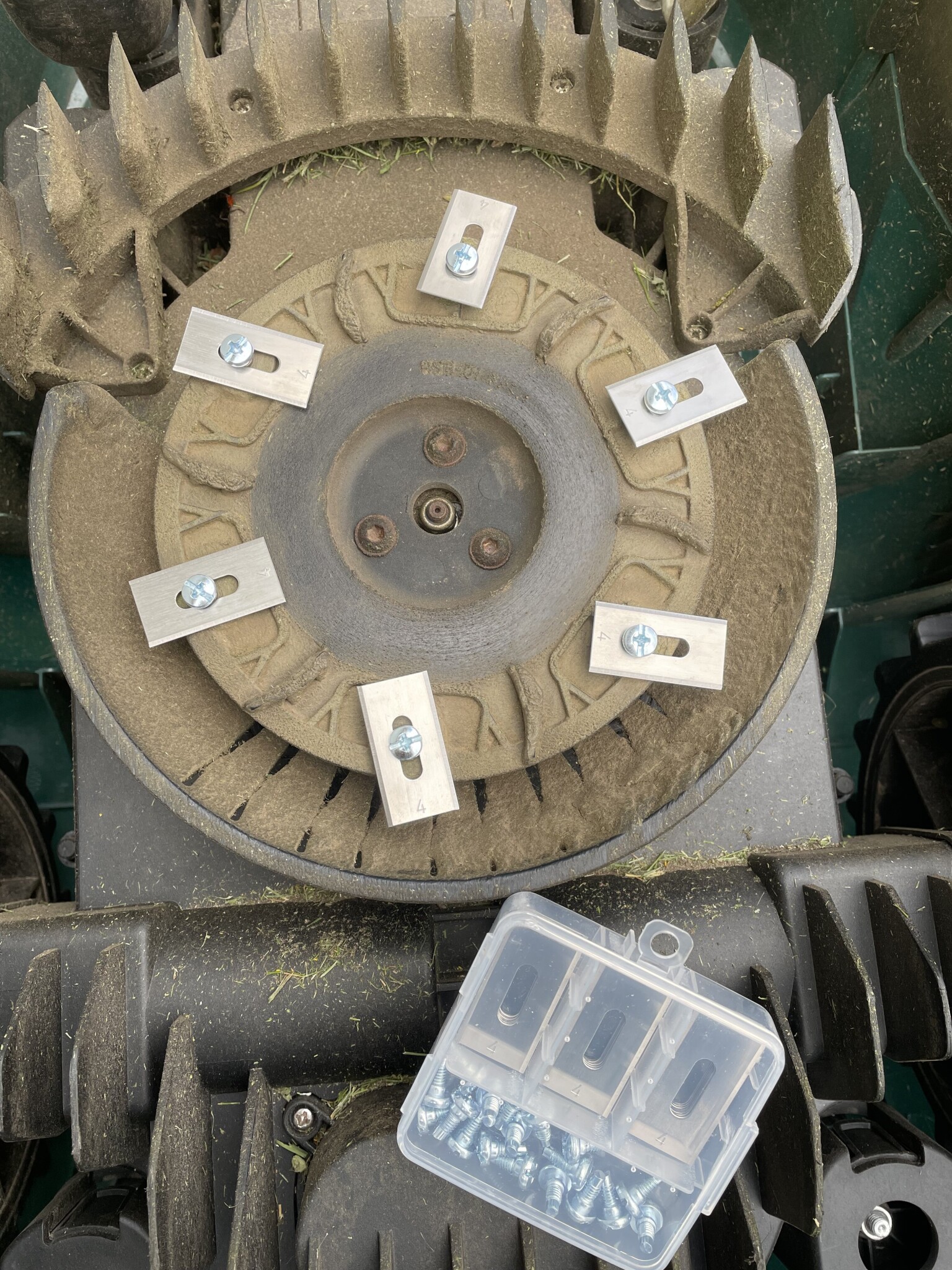

Bytte knivarna idag. 👍Allt köpt på Temu förra sommaren 🦠
  • Gräsklipparens knivar bytta och fastsatta med metallbrickor och skruvar. Plastlåda med extra tillbehör synlig. Köpt på Temu.
Har du länk till disken på temu?

Den slirar och fastnar lättare då helt klart. Tror att drivhjulen skulle behöva grövre mönster när det är blött. Minns att jag funderade på att modifiera dem på något vis men det har inte blivit av.. Går det så får den hellre ta en paus när det regnar mycket.
Ett modifiering jag har gjort är att ta bort den främre ”spoilern” eller vad man ska säga undertill, som nämnts tidigare i tråden. Sitter med ett antal skruvar. Innan jag gjorde det var den väldigt känslig för mindre ojämnheter, stor förbättring på det området efteråt.
Nu önskar jag bara att det fanns billiga knivar och skruvar som passar någonstans, för originalen är dyra via grizzly shop eller vad det heter, och på amazon etc är antingen hålen till knivarna fel, bladen för långa, eller skruvarna fel vilket gör att man skruvar fast bladen så att de ej roterar..
Ja, den slirar väldigt lätt. Skulle behöva grövre mönster. Jag köpte dock https://www.amazon.se/gp/aw/d/B0F19B6CXT?psc=1&ref=ppx_pop_mob_b_asin_title
Betydlig förbättring.
