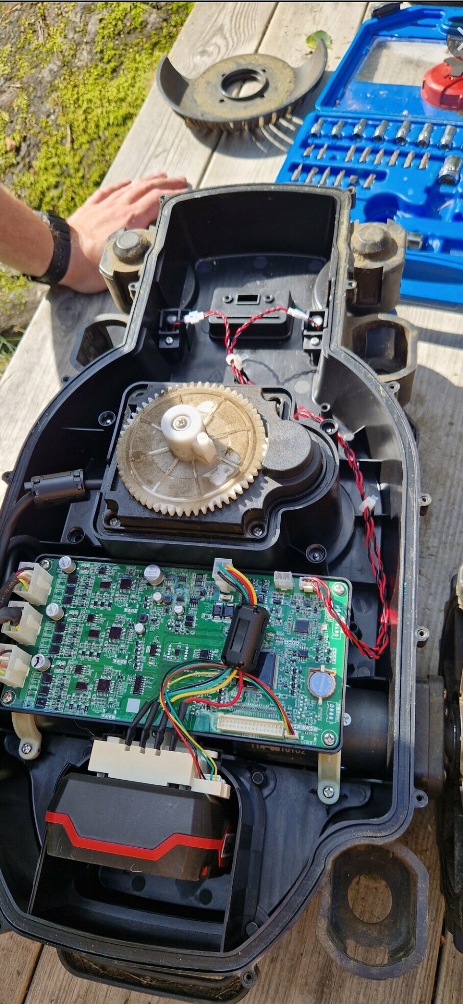

Tack, det får bli att meka lite igen.L leijoona skrev:Vänd på klipparen, Ta loss hjulen 19mm hylsa. Sedan ser du stjärn skruvar, Ta loss dom 4-yttre. dra ut växelhuset , tills du ser motorn komma ut. Nu ser du blanka stjärn skruvar på växelhuset. (totalt 8) skruva bort de 4 närmast motorn. Dela växelhuset från motorn. ( det sitter 4- drev i huset mot motorn) som kan ramla ut. Ta seden bort de 4 andra skruvarna, lyft bort skyddet så ser du nägra utväxlingar. rengör och fetta in.
De 4 skruvarna som sitter närmast axeln mot hjulet kan man skruva upp så man kan spruta typ CRC , eller annat om den axeln känns trög, min som högg till när jag snurrade, Den verkar vara presssad så jag tog inte bort axeln.

Någon som haft strul med att klippmotorn börjat gå tungt och stänger av?
Hittade felet med klipparen, ett sånt där nylonband man knyter fast dynor på trädgårdsmöbler med hade slingrat sig runt motoraxeln, till slut hade friktionen svetsat det och allt kärvade, när det var bort kickade maskinen igång så fint så.
