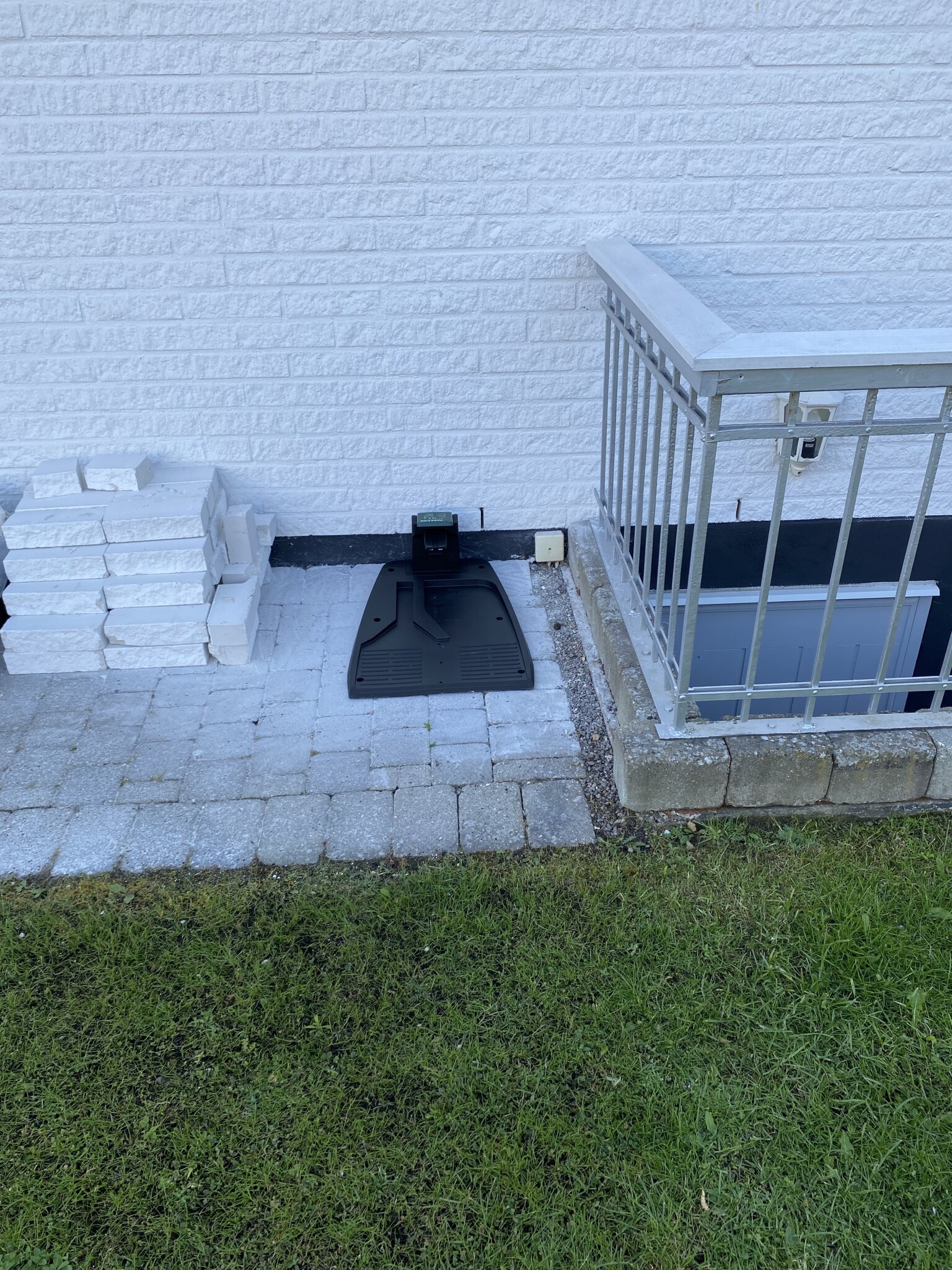

Jag köpte en nu i helgen. Dvs jag har blivit ägare till en Lidl-klippare. Jag har stött på ett problem. Jag har inget bra ställe för laddaren. Problem med dom 2 metrarna framför och ena bakom. Kan man lösa det med kortare avstånd?
Skulle gärna vilja att ni som har eller haft samma utmaning, att ni skickar in lite bilder på hur ni har löst det.
Jag har ca 60cm raksträcka framför och 1m bakom. Det funkar.
Tack för svaret. Dom framför räcker för mig.
Måste man ha en meter bakom?
Undrar om man kan ställla den mot en vägg? Dra sladden som ett U höger om laddaren. OM det går, hur stort avstånd ska man ha till laddaren?

Tack. Ska testa så fort jag hinner. Kommer en uppdatering när jag testat
Har 3m innan, men endast 50cm bakom, funkar...B BobbyMicev skrev:Jag köpte en nu i helgen. Dvs jag har blivit ägare till en Lidl-klippare. Jag har stött på ett problem. Jag har inget bra ställe för laddaren. Problem med dom 2 metrarna framför och ena bakom. Kan man lösa det med kortare avstånd?
