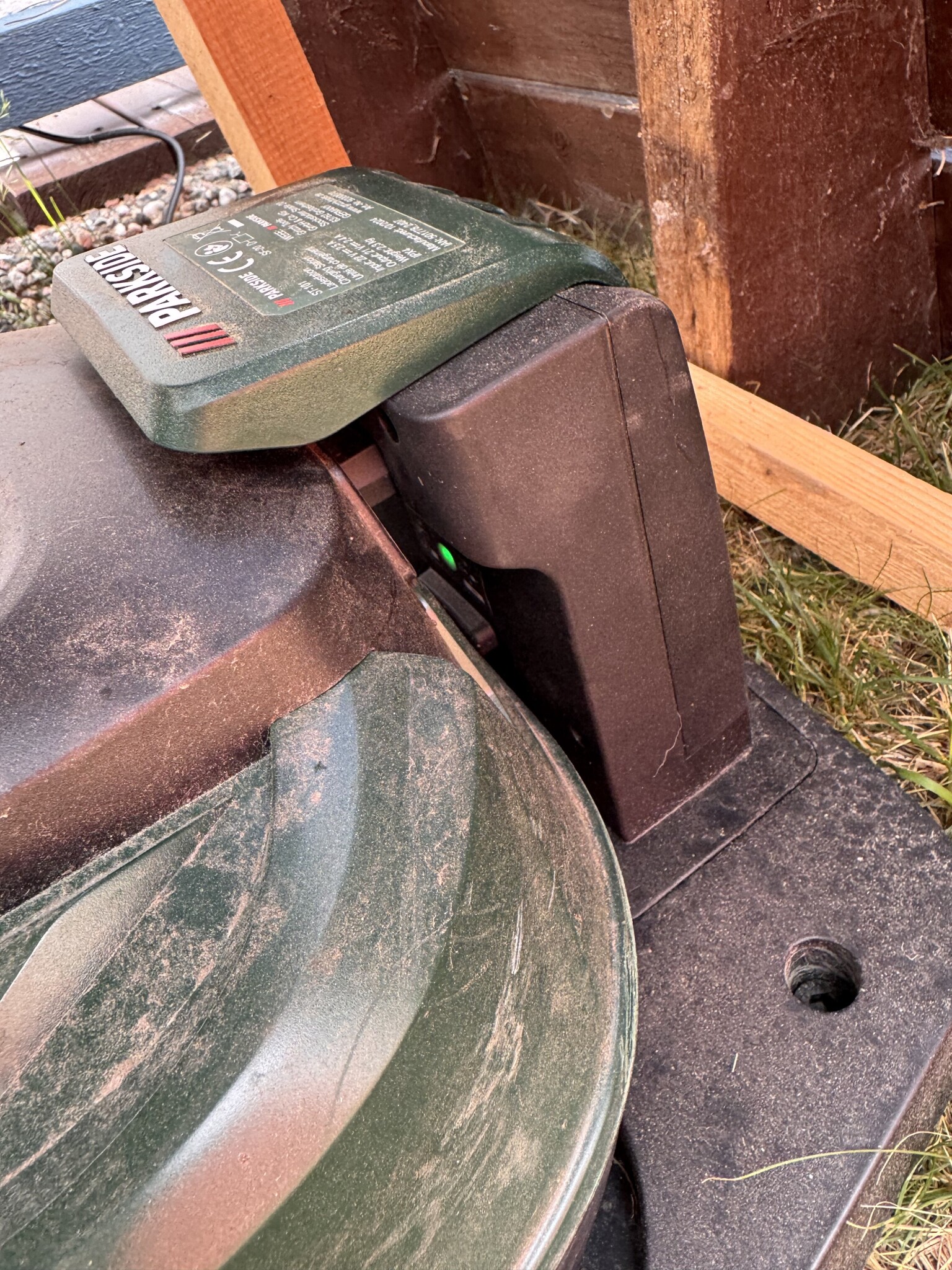

Abnormal battery temperature, vill ej ladda och går ej att lämna standby i menyn väl i stationen. Lyfter jag iväg den så har jag fått den att starta och den kör ”returning” sedan händer det ovan. Nog att det har varit kallare än normalt men det har inte varit minus och enligt instruktionsboken ska det vara över noll. Vad göra? 🤷‍♂️🪫
  • Grön och svart gräsklippare på laddningsstation med märkning "Parkside", inställd mot trävägg, står på gräs och grus.
Jag fick det vid ett tillfälle. Dagen efter försvann det och har inte kommit igen.
Prova annat batteri, batterierna då de är för alla x20v maskiner så har de inbyggd tempsensor, så det är stor chans att batteriet är boven, inte klipparen i sig.
Bör man inte kunna anmäla detta till lidl och kanske få ett av dem?
Jo. Men bäst och enklast är att testa med ett annat först, tar ju bara en minut att byta. Då kan man ju utesluta vissa saker.
