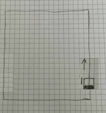

L lediablo skrev:
Jag kapade min begränsningskabel då det är en liten yta den ska jobba på. Laddstationen lyser grönt. Klipparen får problem när den startar, den backar ut och vänder - vad som händer sen kan jag inte beskriva mer än att den tror den är inom kabeln fast den är utanför. Jag stoppar den och lyfter in den så stannar den med felmeddelande ”outside”.
Låter konstigt, prova vänd på + - klipparen ska vara innanför slingan som på bilden
  • Ritning av ett fyrkantigt område med en robotgräsklippare och pil som pekar inåt, indikerande att klipparen ska vara innanför slingan.

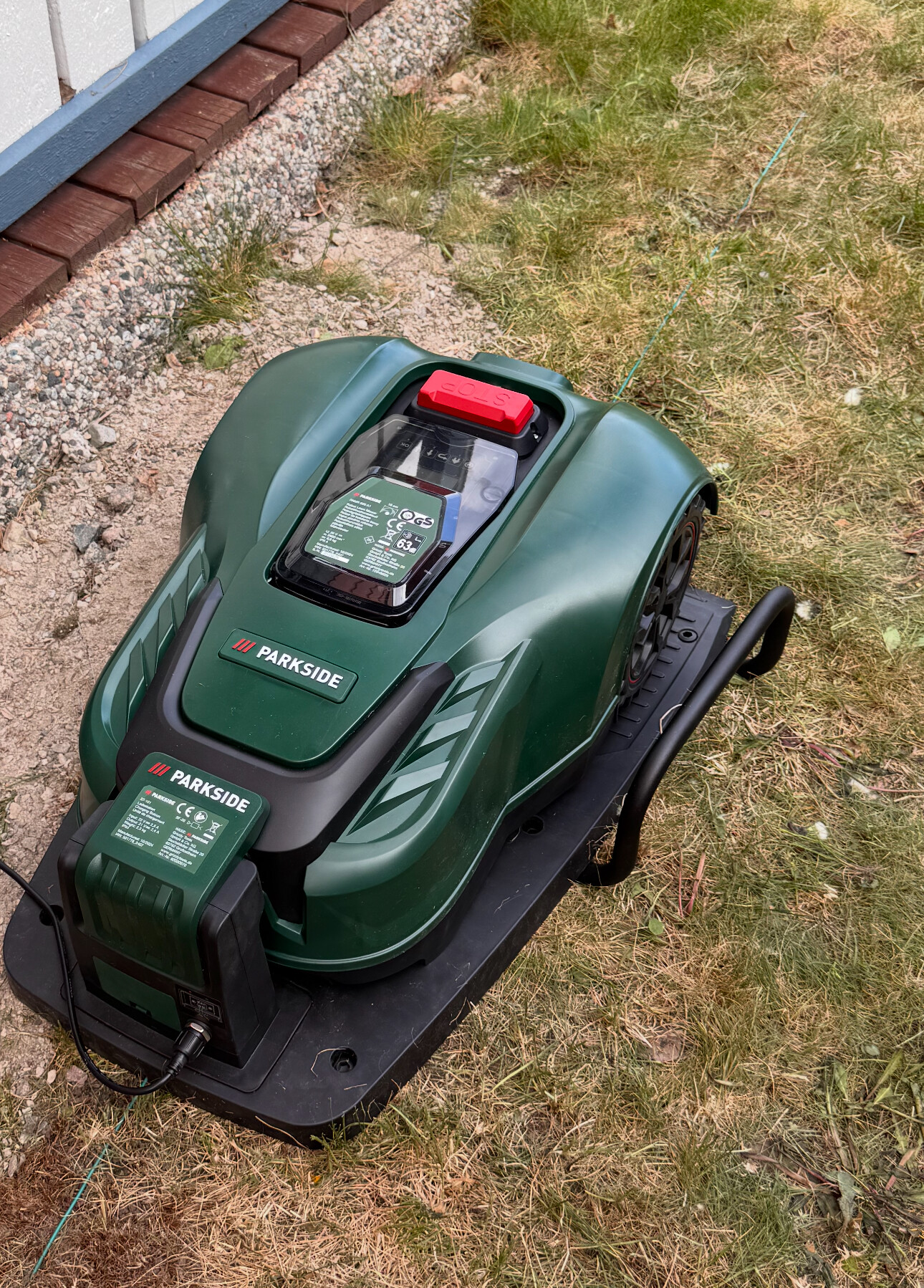

Nej det tror jag inte. + - kommer in rätt och korsas inte - ”handtaget” sitter på ”insidan”. Ska försöka fota kablar. Startar jag den manuellt så följer den tråden tills den bonkar in i laddstationen bakifrån sedan är den vilse och verkar tro den är på insidan men går in i husväggen. Startar den på schema så blir den vilse med samma symptom direkt enligt ovan. Verkar ju som man mixat plus och minus 🤷‍♂️.
  • Grön robotgräsklippare av märket Parkside på laddstation vid gräsplätt nära en husvägg.

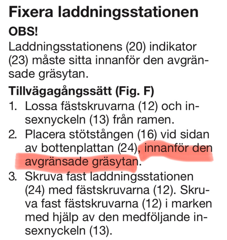

  • Instruktioner för att fixa en laddningsstation, med fokus på att placera den inom en avgränsad gräsyta. Steg och varningar listas.

Se min bild, är laddstationen helt felmonterad kanske 🙈
Japp det ser ut som att slingan är felmonterad

Se min bild , Jag tror du har spegelvänt begränsningsslingan, ser inte riktigt hur slinga går på din bild

Jag har lagt omvänt …
