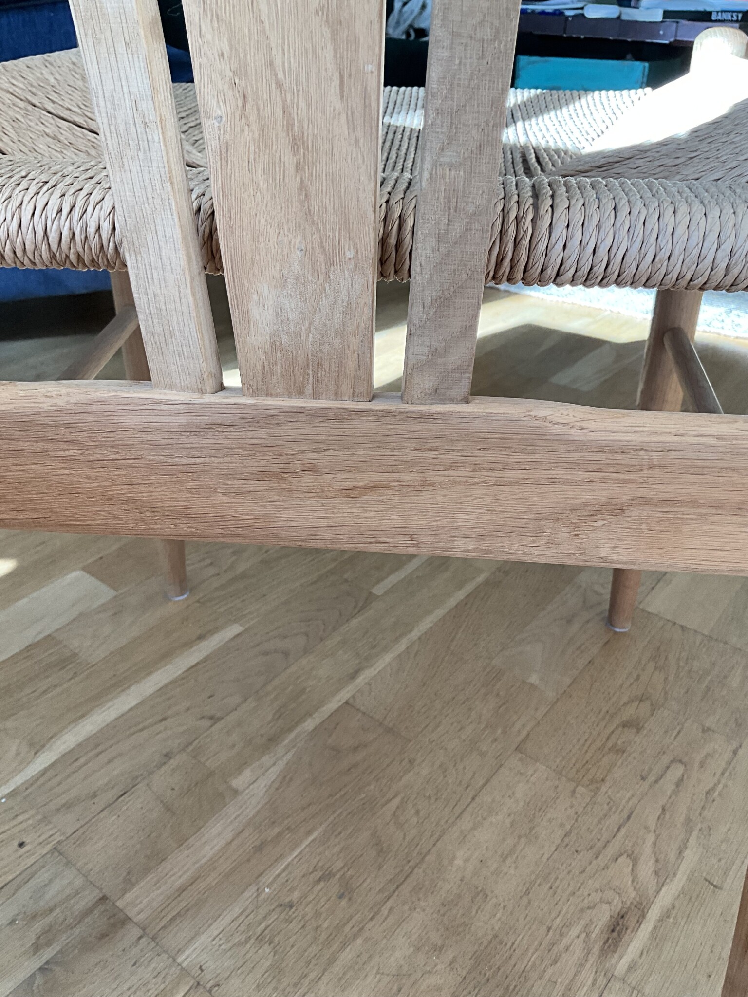

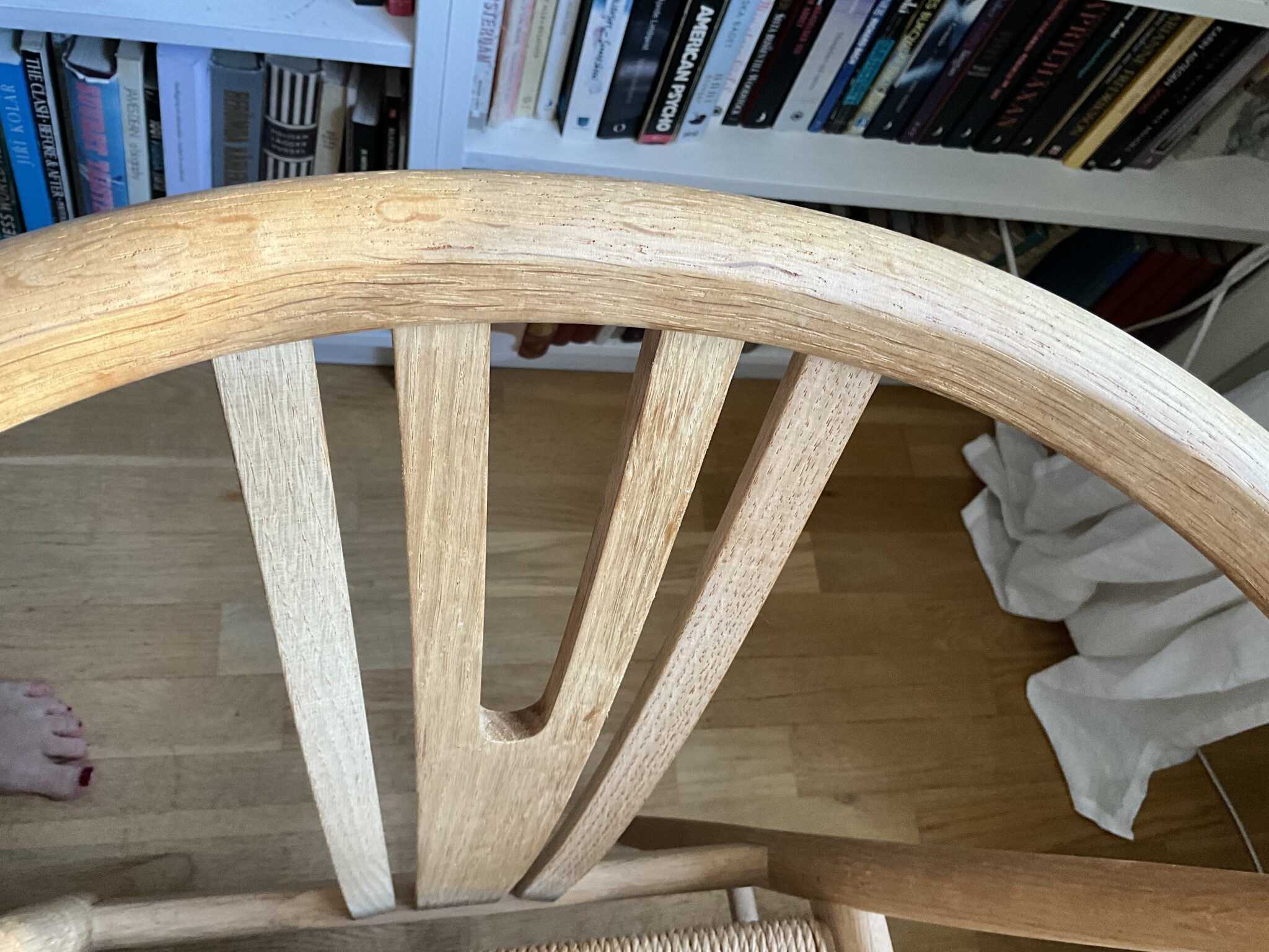

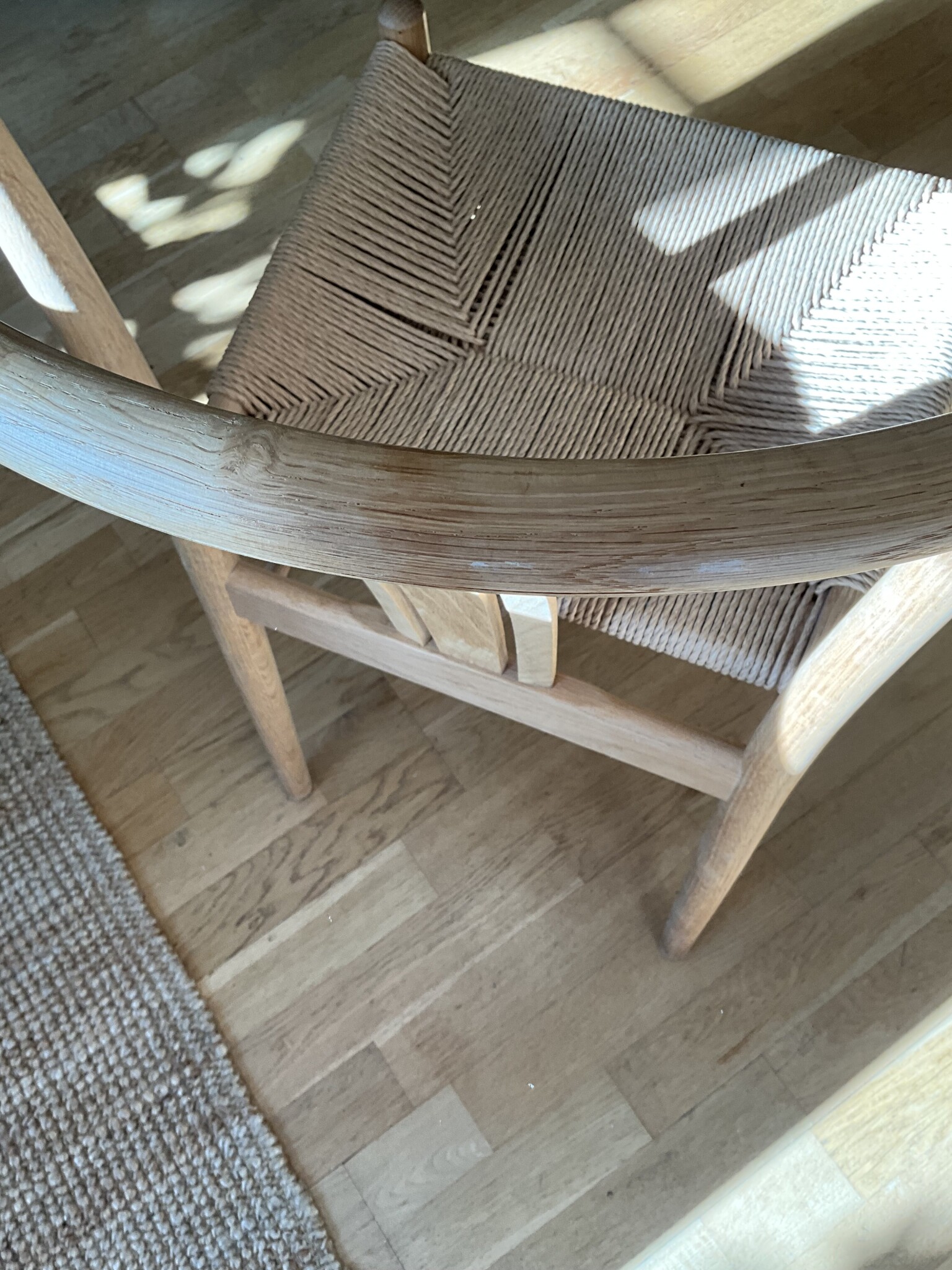

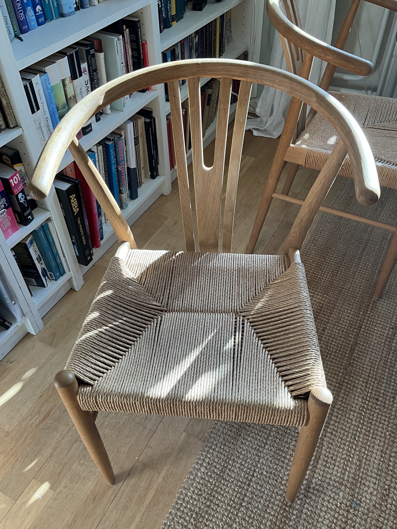

Har köpt fyra matstolar som jag tänkte bygg ett bord till. Någon som vet vad det kan vara för träslag? Gissar kanske Ask, men vet inte alls…. Tacksam för tips! Och kanske var man kan köpa samma träslag i Stockholmsområdet 😊

Ser ut att vara en dansk stol och de har rätt länge sålts med vitpigmenterad olja eller vitpigmenterad såpbehandling så det kan förklara färgen.Byggtok skrev:
Jag gick mer på ådring och struktur som är karaktäristisk för ek.
Aha, det låter rimligt. Tänkte jag skulle olja in dem eller nåt, men linoljesåpa kanske kunde vara nåt också. Och använda samma för bordet .T Testarn skrev:

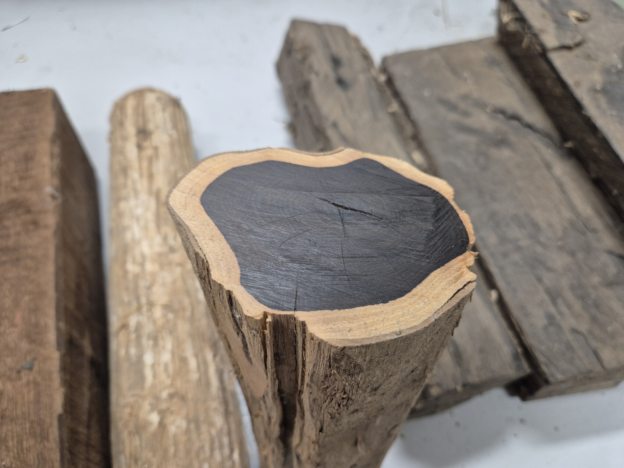

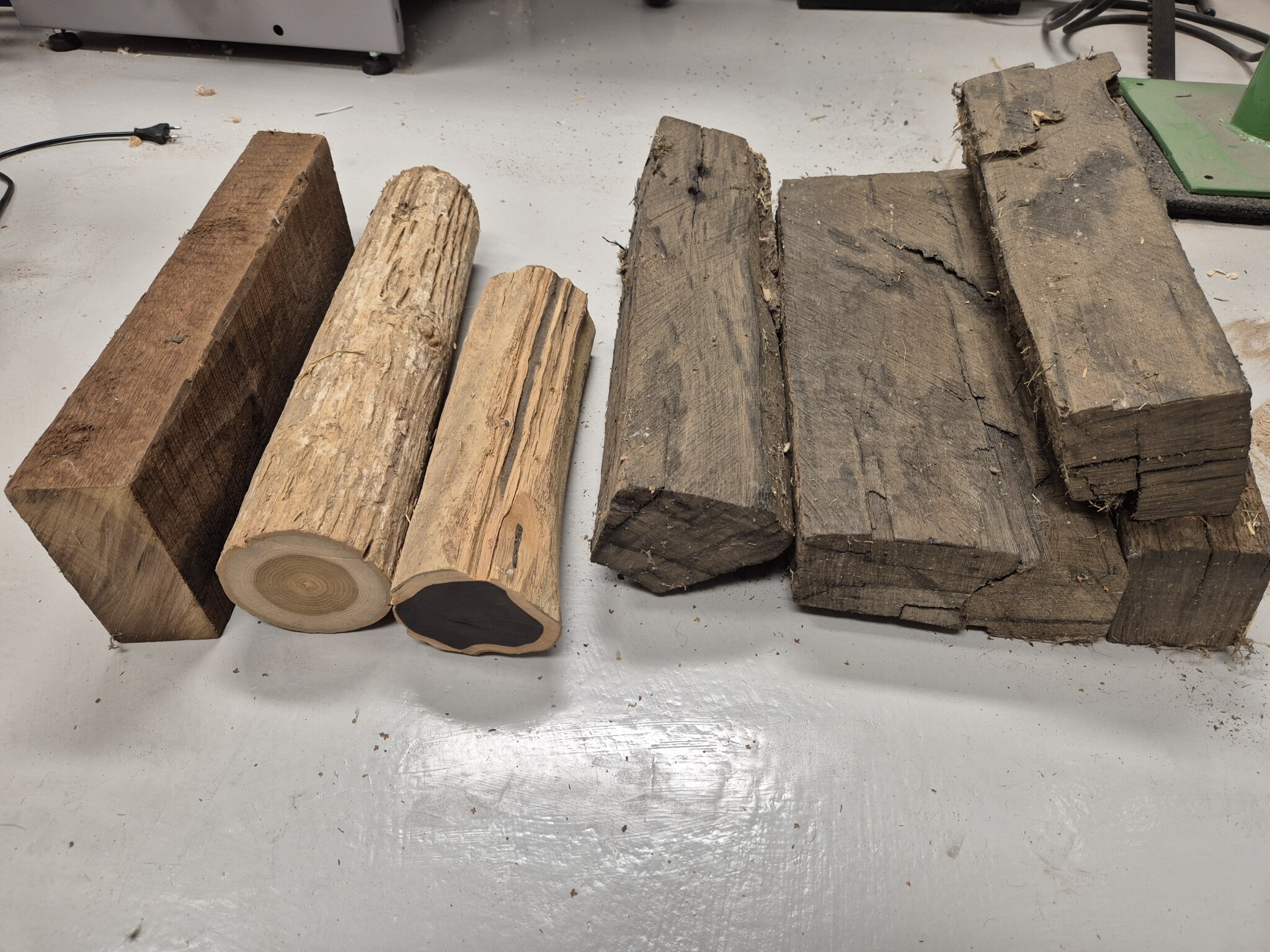

Kom över lite diverse bitar från min sambos farfar efter han gick bort. Han reparerade och tillverkade gevär bland annat som jag tror detta användes till.
Enligt min svärfar skulle dom till höger på bilden vara svartek. Blev fundersam då dom delvis känns ganska spröda och väger inte så mycket som jag trodde dom skulle göra. Någon som ser på bilden om det kan röra sig om detta tro?
Sen nästa fundering är den stock med svart kärna inuti, rejäl vikt och verkar vara väldigt hårt. Finns det några andra alternativ än ebenholts som är såpass svarta?

Gullregn brukar vara med mörk kärna, men kanske inte riktigt sådär svart alltid..

Jag tycker svarteken ser ut som min svartek som enligt pappa drogs upp av farfar ur mossen bakom ladugården.Chrille.B skrev:
