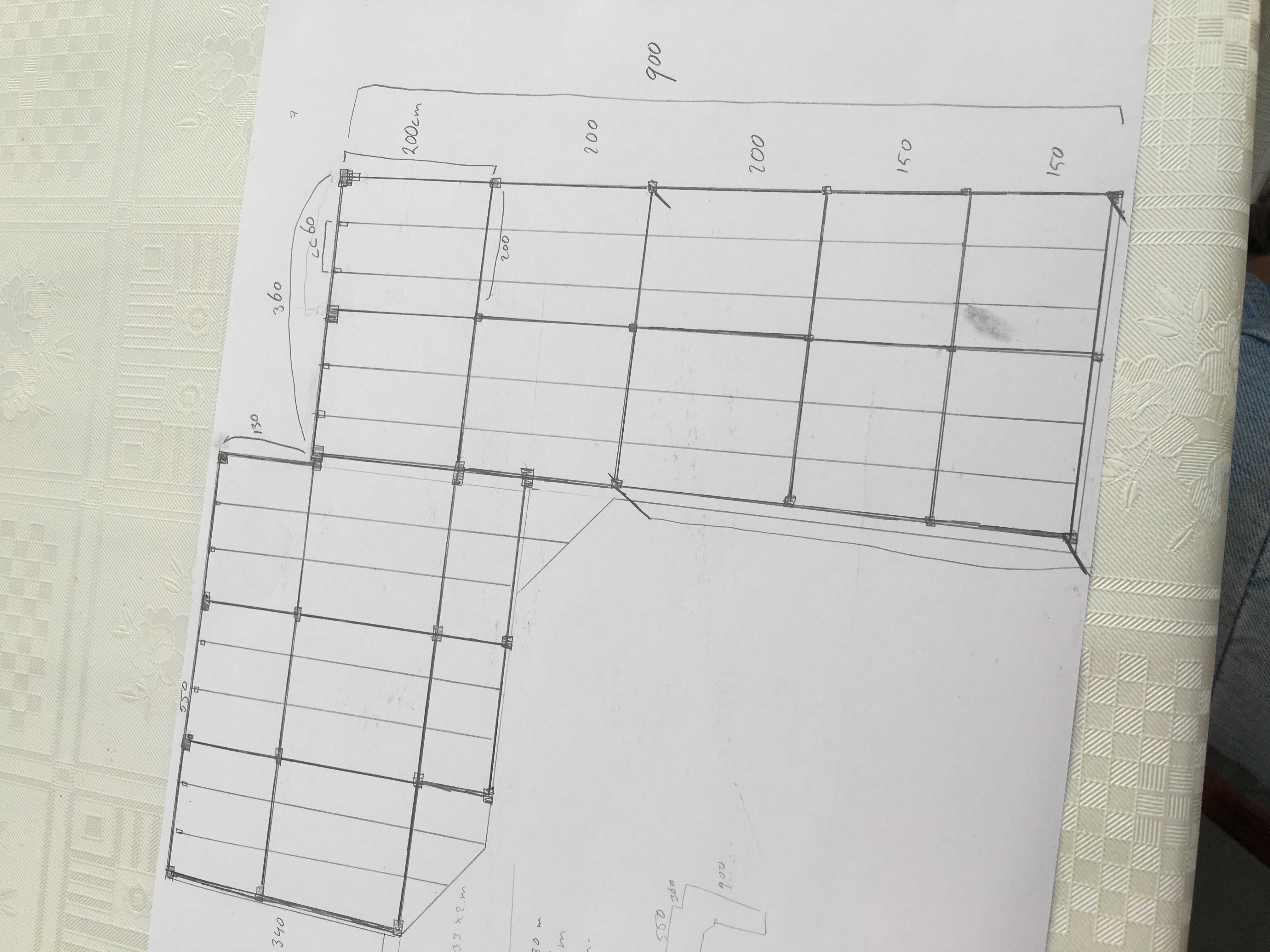

Hej på er!
Nu har frugan bestämt att det är dags för ett trädäck! Vi har en uteplats med stenplattor, och trädäcket kommer vara i samma form + lite till och en yta där det ligger gräs.
Plattorna ligger under gräsytan, så det blir en del gräs + jord som ska bort.
Underlaget under stenplattorna är ordentligt packat.
Detta blir mitt första bygge, så har en del frågor.
Då vi vill ha trallvirket i linje med husväggen tänkte jag ha bärlinan fäst med balkskor i reglar (45x145).
(Det går inte att fästa bärlinan i husväggen)
Kan jag gräva "kanalar" i det packade gruset där reglerna ska vara? (cc60).
Istället för betongplintar vill jag använda jordankare med 2m mellanrum.
Måste jag ha jordankare i varje kanal eller räcker det med 2m åt varje håll, och med "mellanreglar" fäst i balkskor?
Delen där gräsmattan är kvar, ska vara lite högre; som ett trappsteg upp. (360cm bred)
Kan man lägga duk som dödar gräset, eller måste gräset bort där med?
Då vi ska ha pool på den delen, vill jag ha jordankare i varje rad med reglar på just den delen.
Mått på trädäck: 360 (lika bred som den inglasade altanen och 900 ut i trädgården. (Varav 360x500 är lite högre)
Samt en del som är 550x400till höger om det.
Formen blir ungefär såhär, husvägg till vänster:
_______________
| ______|__pool__|
|____|
Hoppas ni förstår hur jag menar.

Använd de plattor som finns färdigt som grund på de ställen där det går så slipper du massor av arbete. Gamla plattor som legat i många år sitter som berget så det blir nog stadigt.
