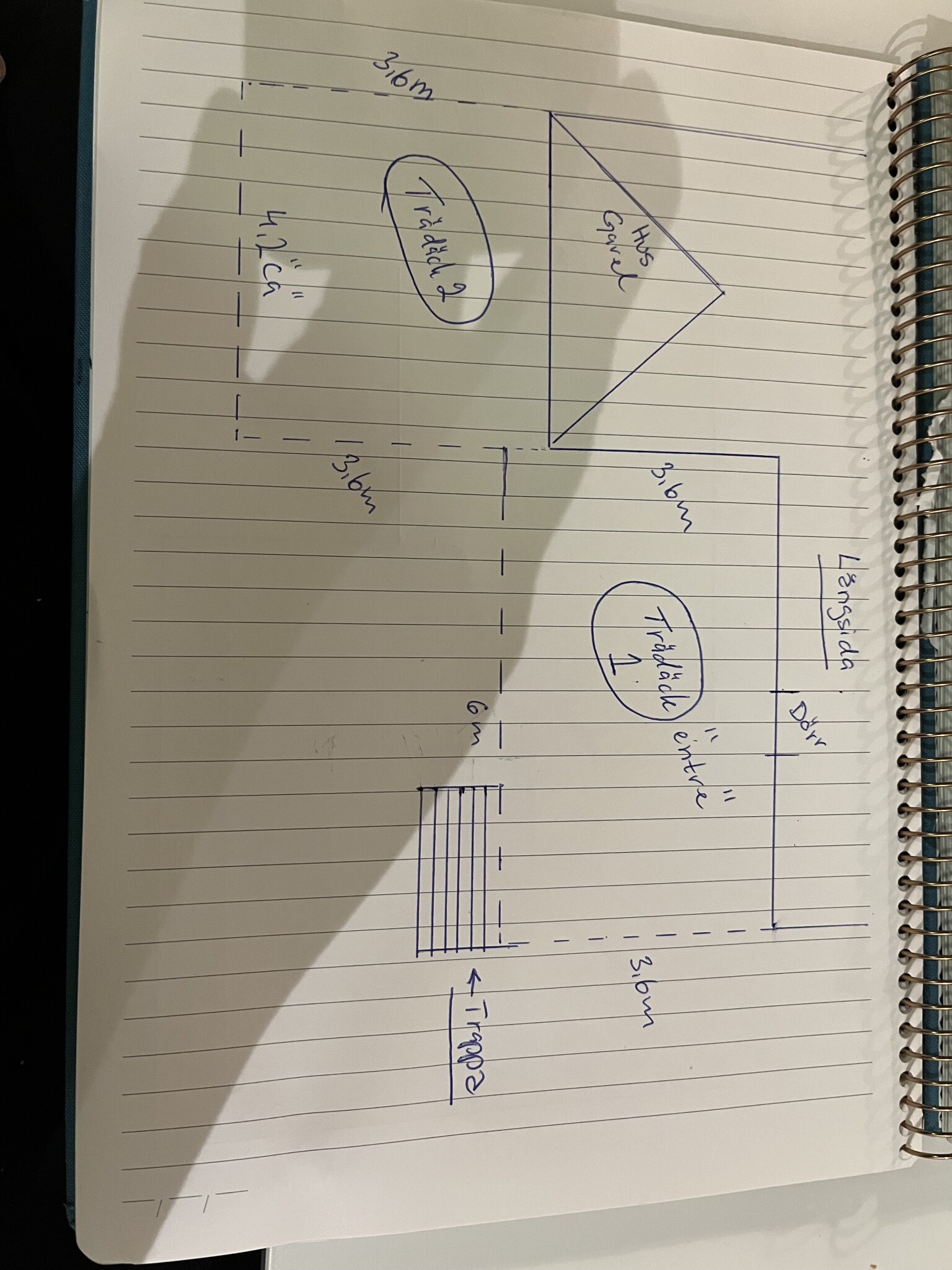

Har enligt kommunen rätt att bygga trädäck max 3,6 meter ut från bostaden utan bygglov. Men om huset ligger i vinkel? Jag planerar att bygga ut från två sidor enligt skiss.. samt en trappa. Måste även denna ligga inom 3,6 m eller kan den ligga utanför?
Erfarenheter?
Tack på förhand:)

Hur högt ovanför marken kommer trädäcket att vara?
Lagstiftningen uppdaterades 1 december 2025 och nu är det detta som gäller för trädäck enligt Boverket.
"När krävs det bygglov för en altan?
Det krävs bygglov för att utomhus uppföra, flytta eller utöka en altan inom detaljplan, om anläggningen är en altan och uppfyller något av följande:
-får en höjd över marken som överstiger 1,8 meter och placeras inom 3,6 meter från en byggnad
-får en höjd över marken som överstiger 1,2 meter och placeras längre än 3,6 meter från en byggnad."
Så om trädäcket är lägre än 1,2 meter ovanför marken kan du fylla hela fastigheten med ett.
