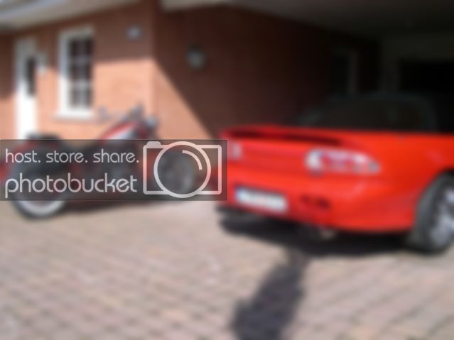

Så ser det nog ut på de flesta hus sedan 70-talet, att man inte putsar eller murar ovanför fönster och dörrar. Tegel ovanför fönster och dörrar har för det mesta fogen släppt/spruckit, förmodar att puts även vill spricka där. Är väl också en kostnadsfråga och extra jobb att lägga en färdig tegelbalk i första skiftet. Själv tycker jag det ser tråkigt ut med brädor där, så när jag murade mitt, så blev det tegel även där.
