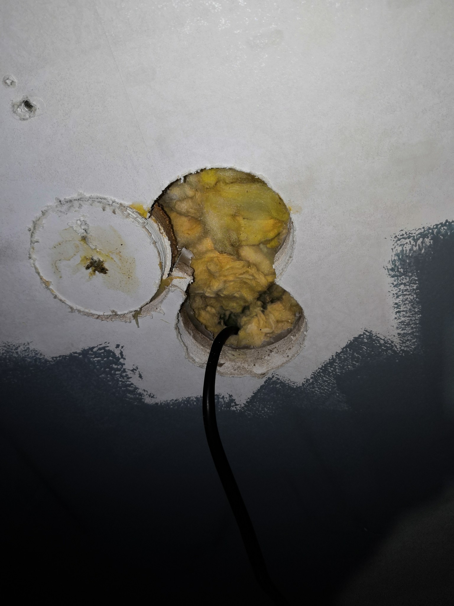

Lånar tråden lite.
Det är så att jag ska sätta för några håll i en yttervägg. Tidigare ägare har inte velat ha synliga kablar till tvn. Då har man sågat håll i väggen. Genom gipsen och ångspärren. Det jag vill veta är hur ni hade gjort. Tättat ångspärren sen satt passbitar av gips? Eller skita i ångspärren och sätta passbitar av gips? Se bild (ser förskräckligt ut)

Jag hade krånglat in ÅBP med gott om överlapp på baksidan av gipset och sedan lagat gipset/hålet.Raka skrev:

Jomen om du klipper till en bit som är lite större än hålen så tror jag nog att du ganska lätt kan få den på plats genom hålen.Raka skrev:
Det blir inte tejpat, men säkerligen ganska så tätt ändå.

Det blir tillräckligt tätt, ja. Helt korrekt.
Det värsta som kan hända är att en del fuktig inomhusluft når konstruktionen och kondenserar i väggen och orsakar fuktskador på näraliggande reglar och annat organiskt material. Plasta du, så minskar du såklart luftflödet ut i konstruktionen, och således även mängden fukt. Inget "vanligt" hus är hermetiskt tillslutet, så ett viss mängd fuktig luft når alltid konstruktionen. Min approach är att göra så gott jag kan med rimliga medel för att minska fukten som når konstruktionen.

Bra skrivet, men nu var väl problemet att det inte fanns ngn luftspalt på yttersidan, utan i detta fall tätt, som det ofta är i äldre konstruktioner där det tidigare nte fanns isolering. I ett normalt fall med luftspalt eller där det ej är tätt på yttersidan är spärren uppenbar (i dessa fall håller jag med om tomtar och troll). Men menar du att man bör ha det helt tätt på båda sidor?W witten skrev:Jag som jobbar med byggfysik vill lyfta att en sån här diskussion kan ge sken av att kunskapsläget inom området fortfarande är osäkert. Jag vill hävda att så är det inte alls och de som har som jobb att föreskriva och ta ansvar för tex väggkonstruktioner inte alls är så oense som det låter här.

Hann limma fast passbitarna innan jag läste ditt svar(har ännu inte spacklat). Vilket nu i efterhand känns dumt. Frågan är om jag ska slita ner det jag limmat och sätta plast. Hållen sitter i den delen av huset som är längst bort ifrån både kök och badrum så känns ju som att det inte kommer komma någon fukt dit.Cancerman_777 skrev:

Det man också kan göra är att skära ut en större bit gips från väggen, bekvämt sätta plasten som då gott och väl täcker hålen i plasten och sätta gips igen.Raka skrev:

Ska jag vara ärligt så tror jag inte att det där hålet i diffusionsspärren egentligen kommer göra någon skada, såvitt det inte är ett basturum det där.Raka skrev:

Fungerar huset i övrigt korrekt, dvs har en ventilation som får ut gammal och fuktig luft i normalbra omfattning och håller en anings undertryck i huset finns det inte på kartan att det blir någon katastrof. Egentligen är största risken isåfall att det istället blir drag där med utomhusluft som kommer in, kall sådan på vintern.
Att jag inte tror att det blir några problem gör inte att jag helt struntar i att försöka fixa till det lite, ifall problemet var mitt. Men jag skulle sätta arbetsinsatsen i proportion till hur viktigt jag tror det är. Och inte sova dåligt om nätterna.
