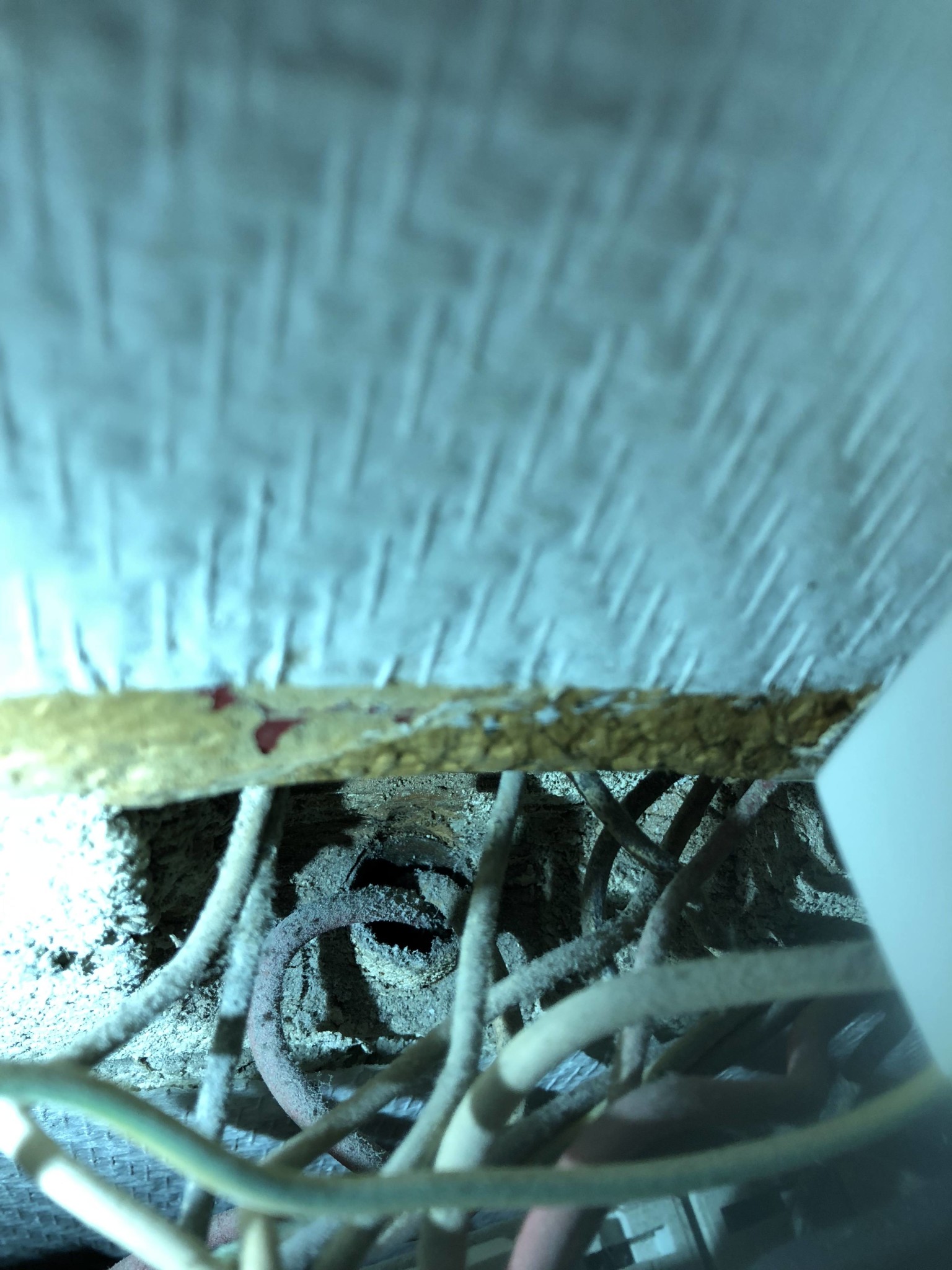

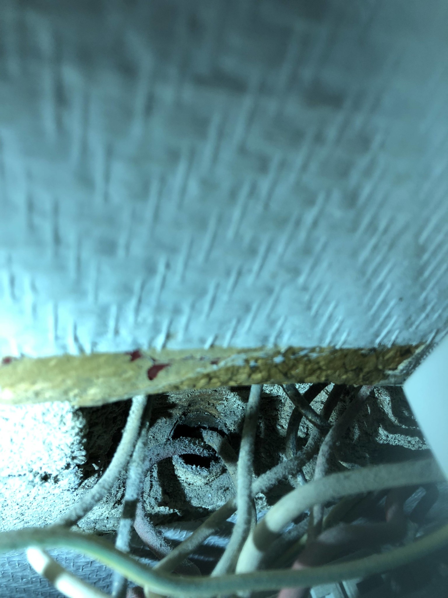

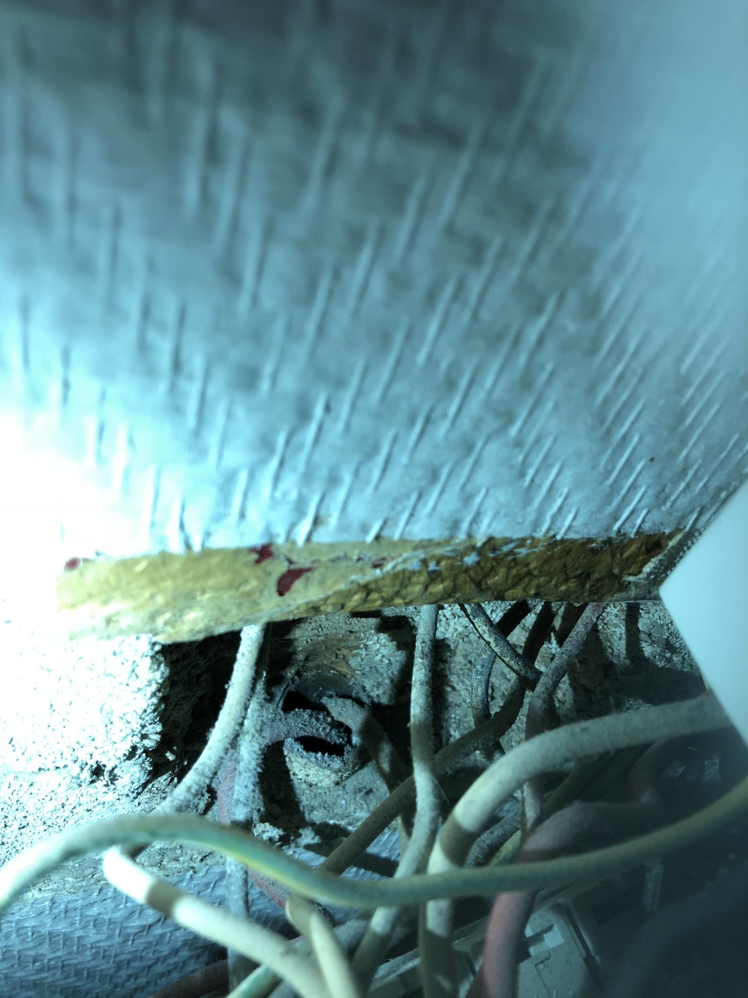

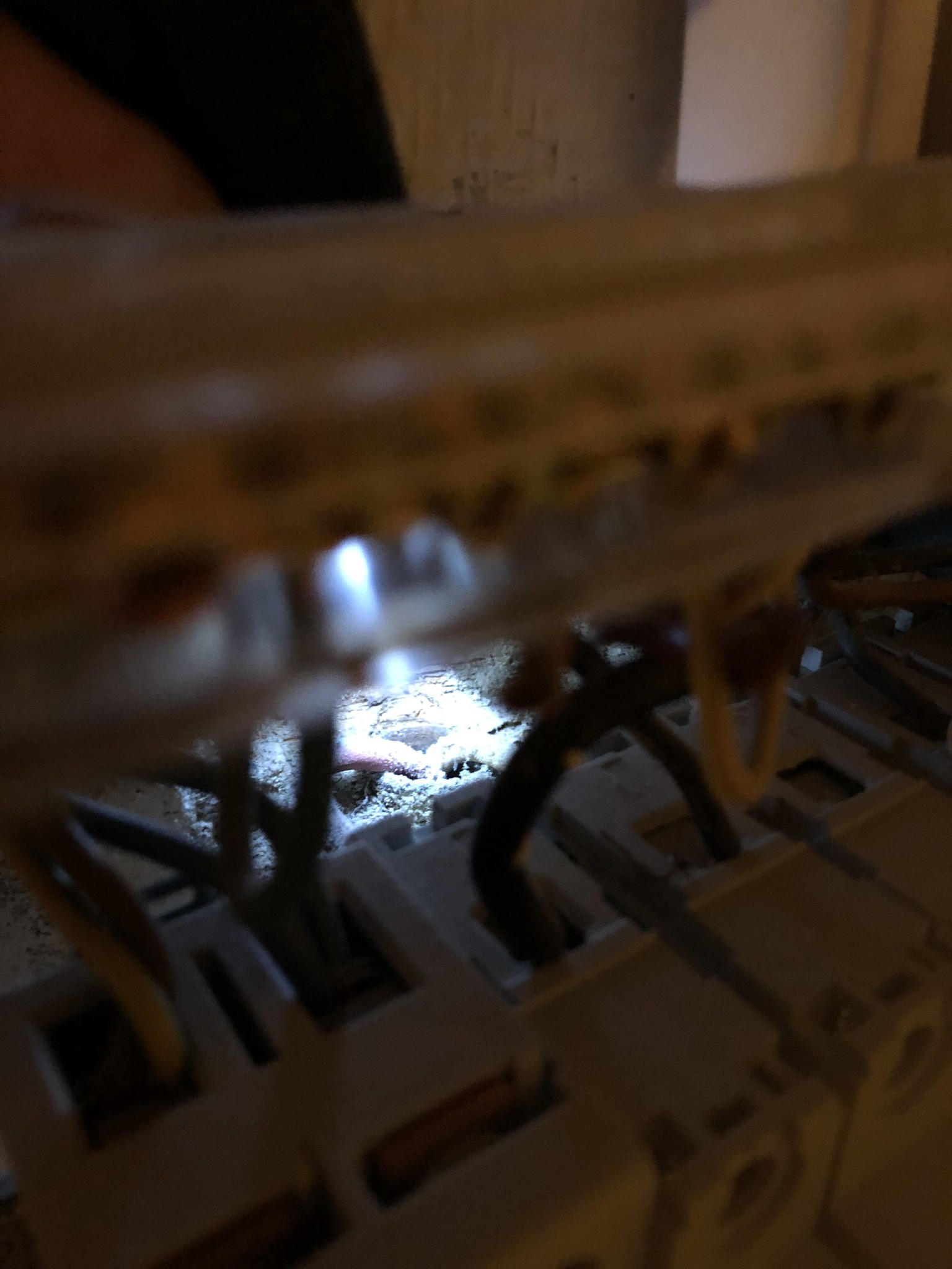

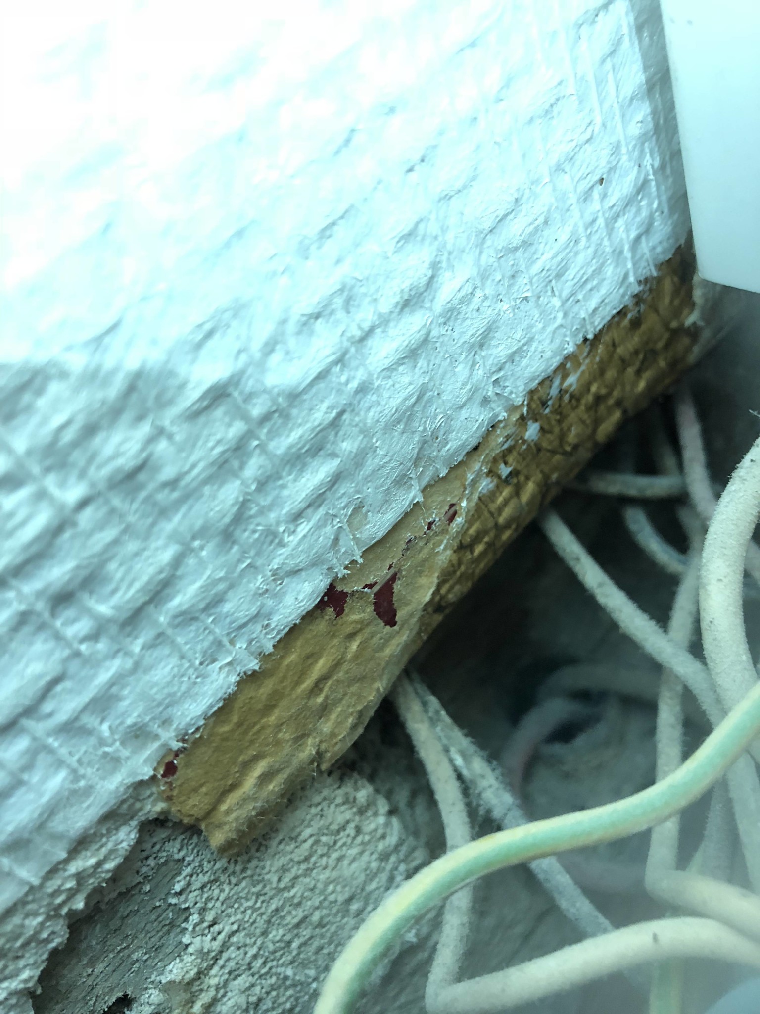

Apropå dimension på röret lyckades jag knäppa några mindre bra kort på röret bakom elcentralen i lägenheten för att någorlunda få en uppfattning om 5x6mm2 får plats i stigarledningen.
