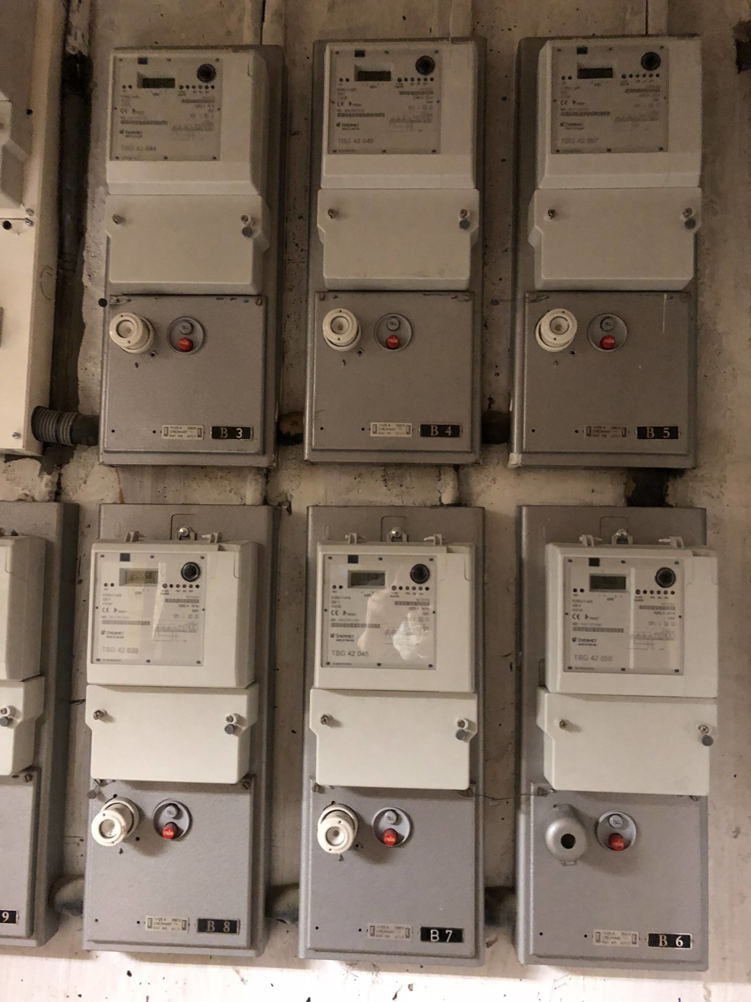

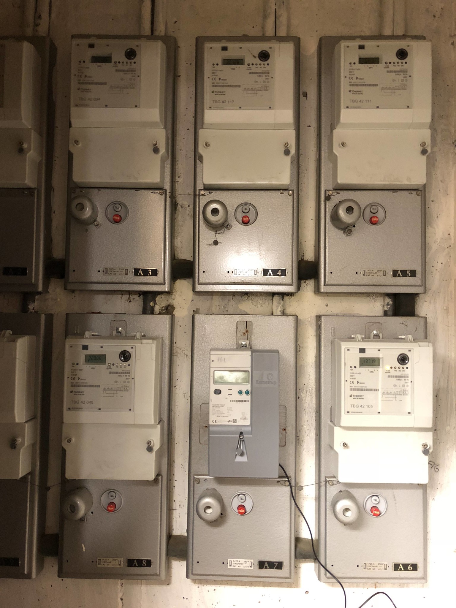

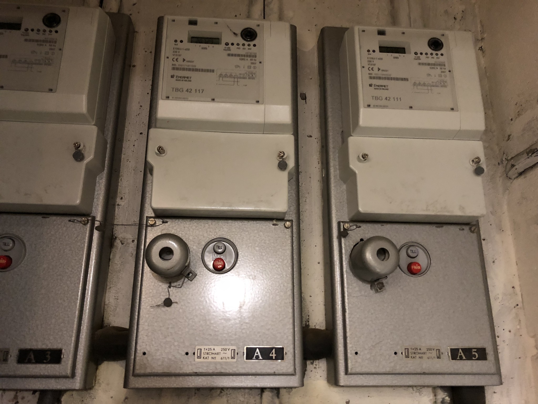

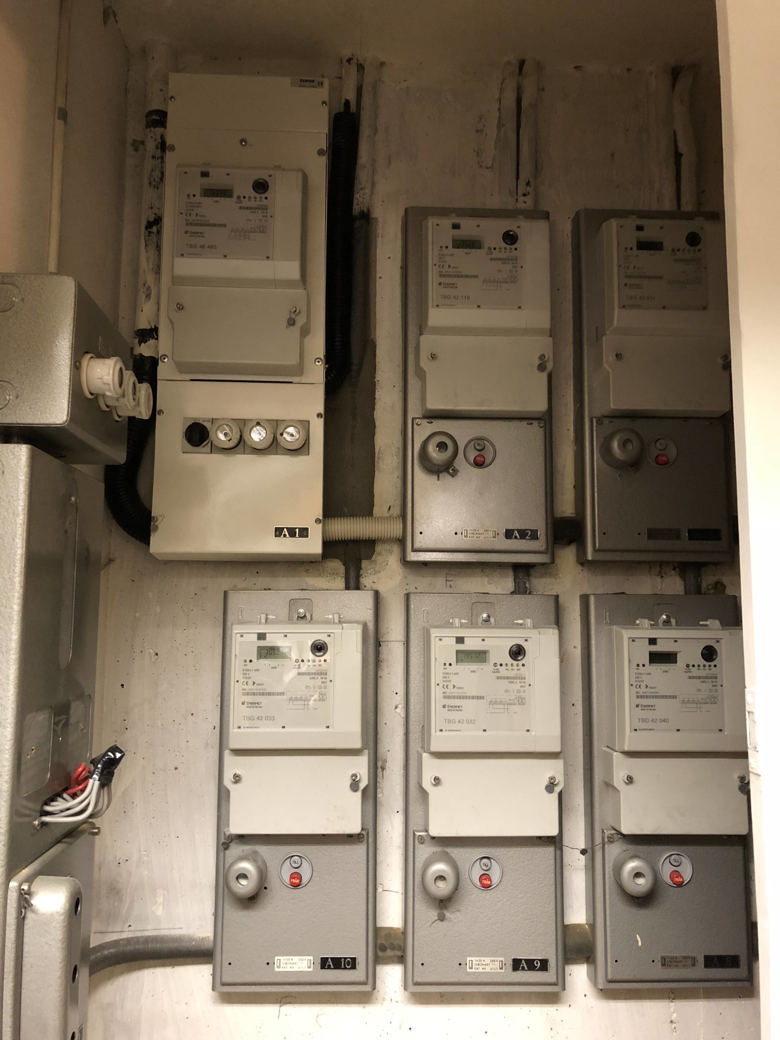

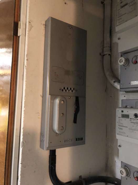

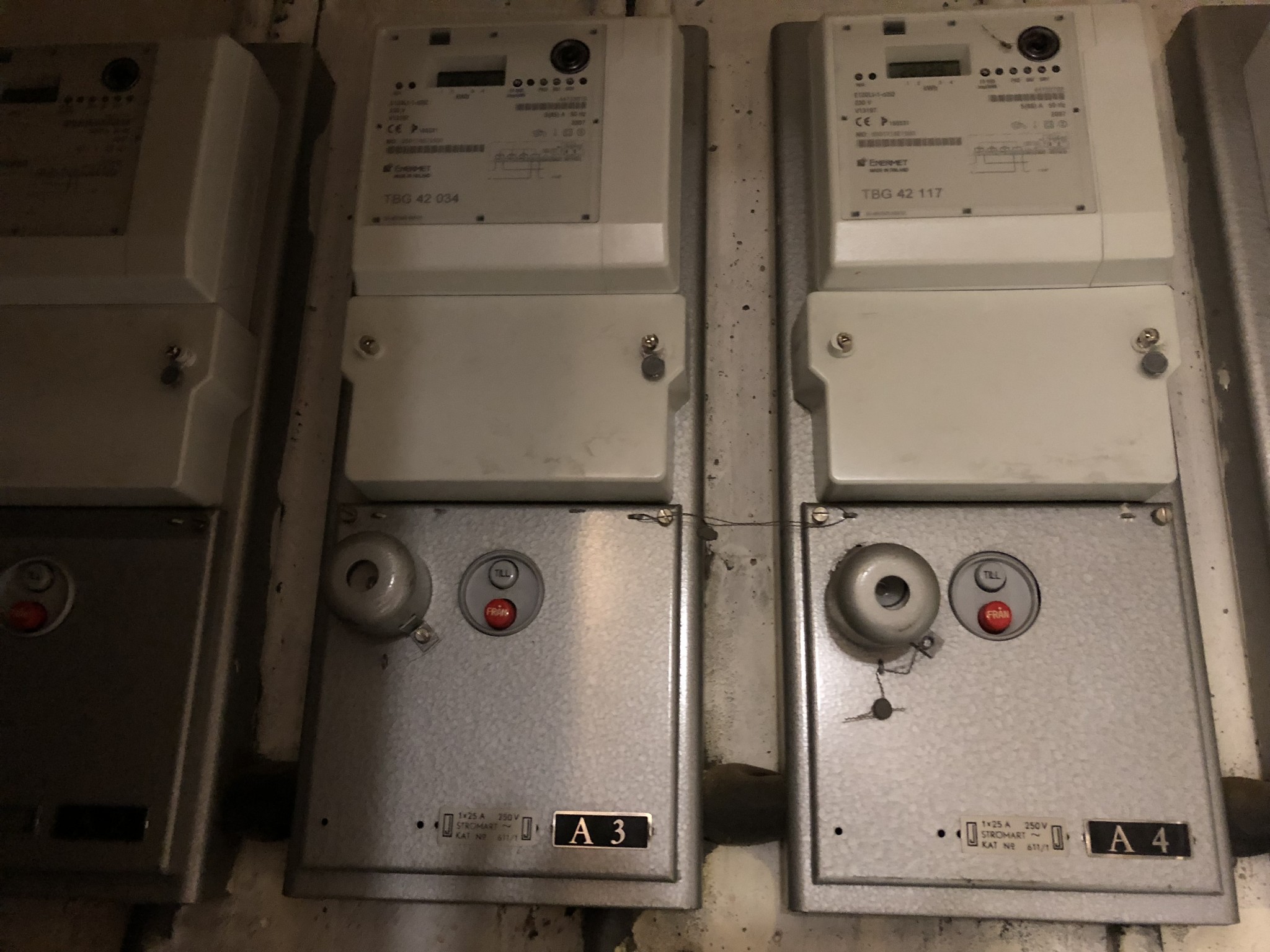

nzsc

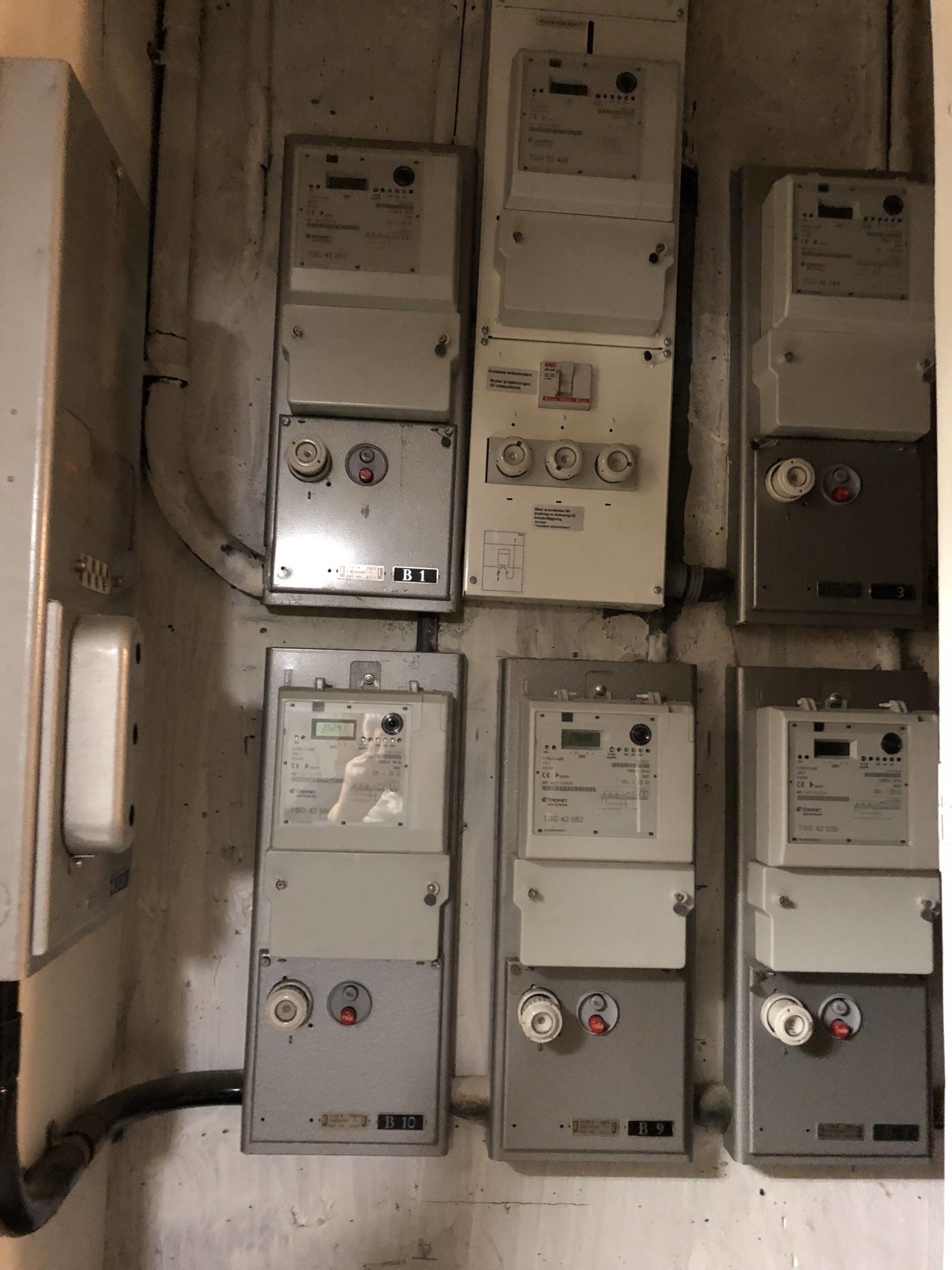

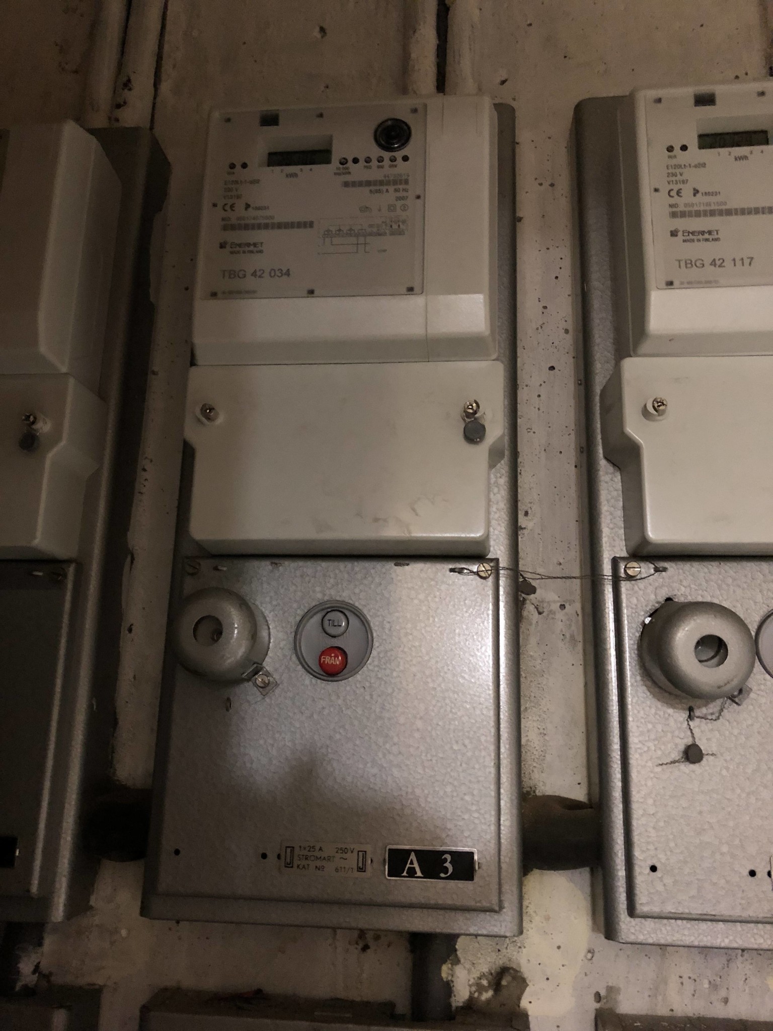

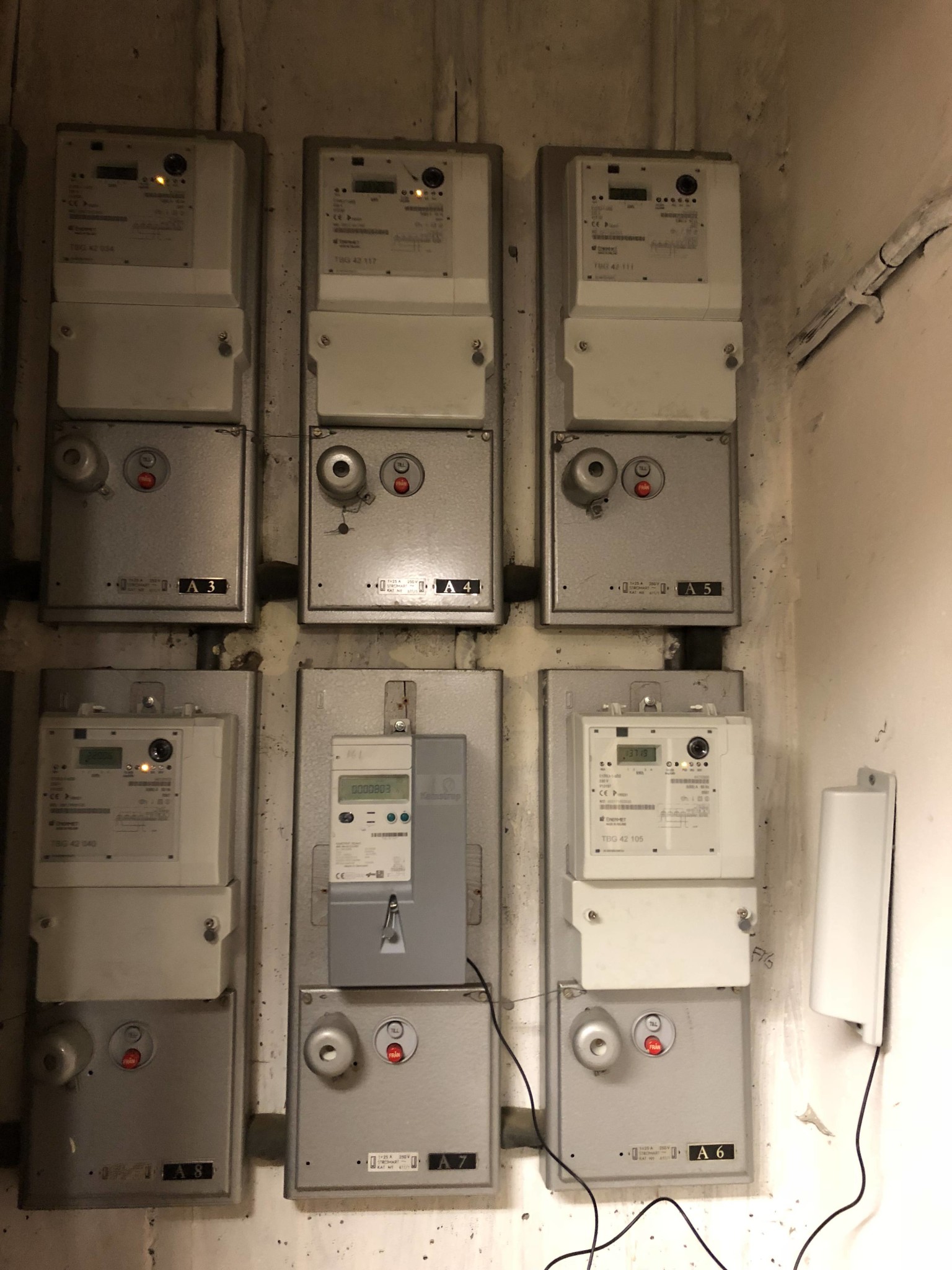

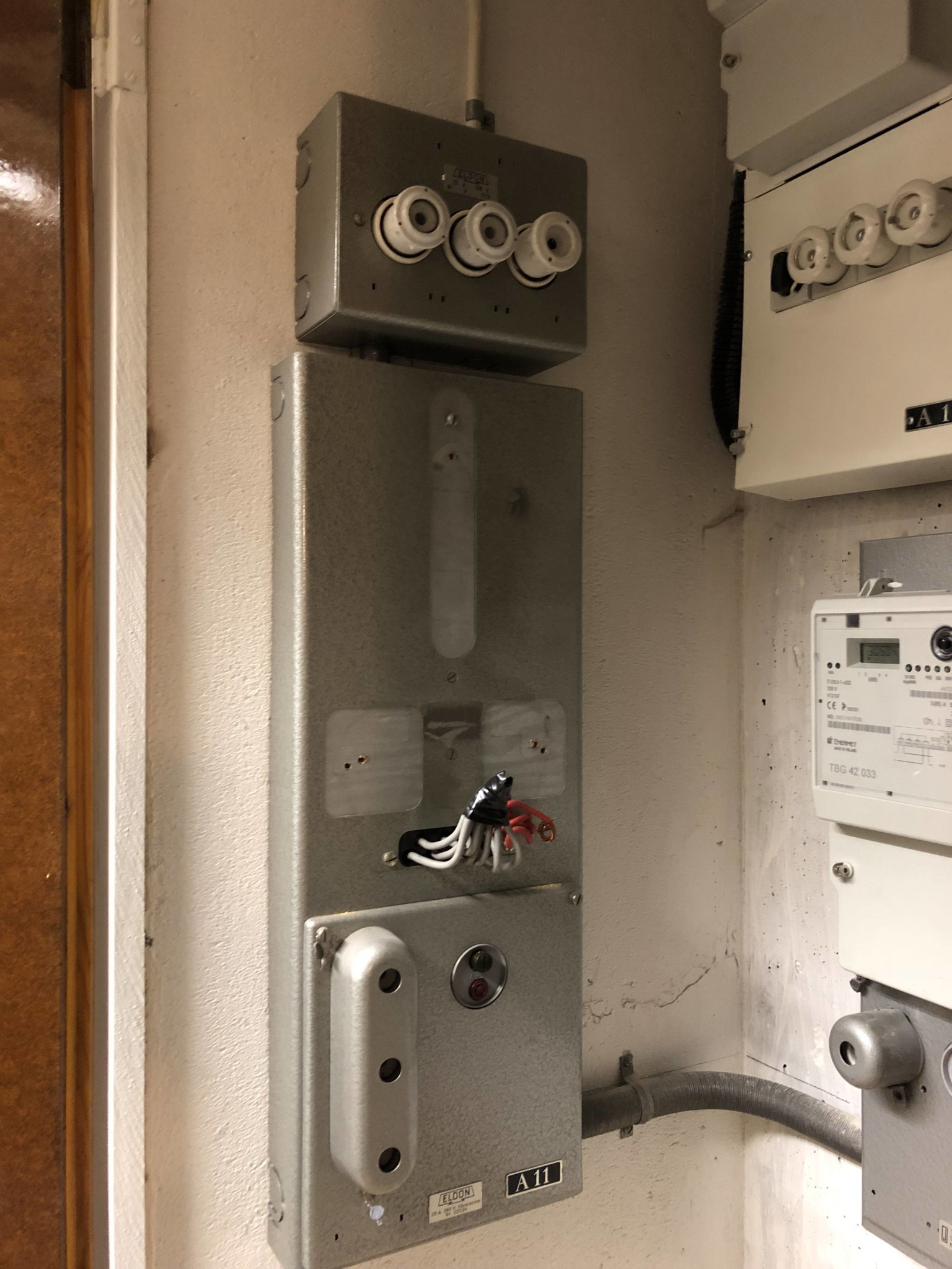

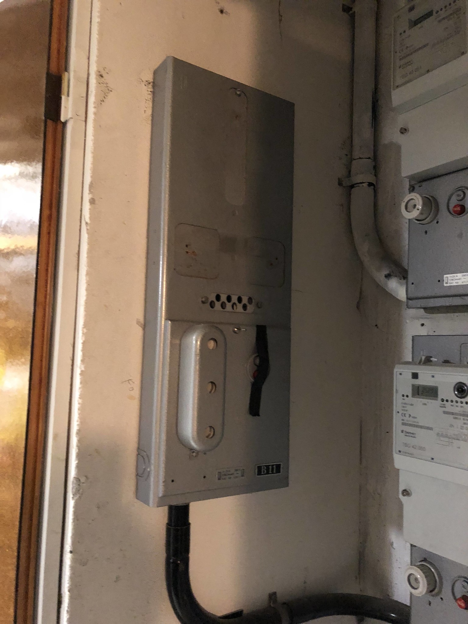

Bifogar bilder på hur det ser ut nere i källaren. Mätarna befinner sig i två inbyggnadsskåp bredvid varandra. Tittar man noga på de två som redan har indraget 3-fas verkar det inte som att stigarna/rören är nya, alltså bör matarledningen kunna få plats i de ursprungliga rören, vilket naturligtvis underlättar arbetet och därmed även kostnaden för bytet. :geek:
  • Elskåp med mätare i källare, visar äldre installation med synliga stigar och rör för 3-fas indrag.
  • Fyra elektricitetsmätare i skåp med synliga ledningsrör på en källarvägg.
  • Elmätare i inbyggnadsskåp monterade på källarvägg, några med 3-fas indraget.
  • Elmätare i källare med indraget 3-fas, visande gamla stigar/rören i två inbyggnadsskåp.
  • Två elskåp med mätare och 3-fas indragning i en källare, synliga gamla rör och kablar som tyder på äldre installation.
  • Två intilliggande inbyggnadsskåp med mätare och äldre stigar/rör i en källare.
  • Elmätare i källare med inbyggnadsskåp och synliga stigar/rör för elektriska ledningar.
  • Inbyggnadsskåp med mätare i källare, bredvid storare skåp med rör som har äldre 3-fas indraget.
  • Elmätare i inbyggnadsskåp i källare, vissa med indraget 3-fas, i gamla stigar/rör.
  • Elektricitetsmätare i källare med befintliga 3-fasanslutningar och synliga stigar/rör.
Mja, hur bökigt det där blir beror på om det går att knö i 5*6 eller 3*6+10 RK eller MK i bef rör...sen en ny mätartavla. Ser ut som att alla tre faser går genom alla mätartavlor, sedan är de kopplade var tredje på samma fas.
En tavla är ju redan bytt, bara att göra en favorit i repris...
Precis vad jag tänkte skriva Forografen!
Där är ju någon som verkar nyttjat befintliga rör, men din sträcka är ju betydligt längre. Men om diametern är rätt och ledarna går få i rörelse bör det gå, annars är utanpåliggande betydligt bökigare.
