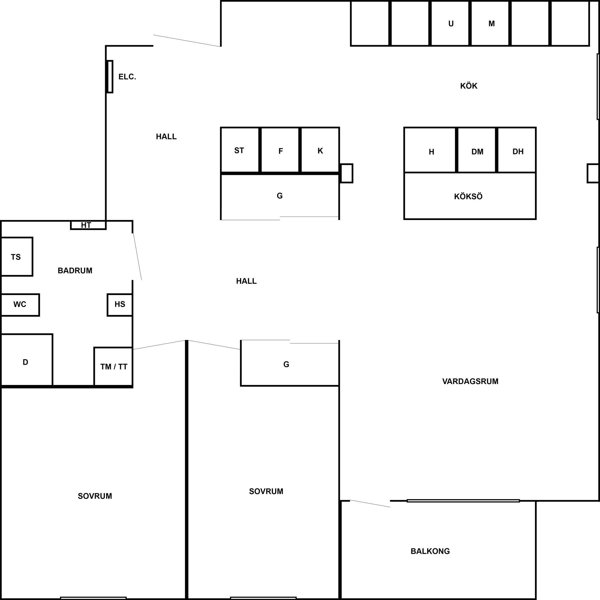

Undrar om någon vänlig själ kan hjälpa till med olika förslag, tips, m.m. vad jag bör tänka på, osv. innan jag begär in offert från några elfirmor. Vet inte om jag tar i, eller om jag har glömt något, men ni får gärna återkoppla.
Bifogar därför planlösning över bostaden.

Vi håller på med totalrenovering av vår bostadsrättslägenhet. Det är 3 rok på 79,5 kvm. Huset uppfördes år 1958 och elledningarna är lika gamla. Därav vill vi göra vid elen och modernisera den. Enfas dragen från källarplanet upp till lägenhetens elcentral. Bostadsrättsföreningen kommer att så småningom dra trefas upp till varje lägenhet. Därför är det av intresse att redan nu förbereda för trefas inne i bostaden.
Lilla hall
Stora hall
Stora sovrum
Lilla sovrum
Vardagsrum

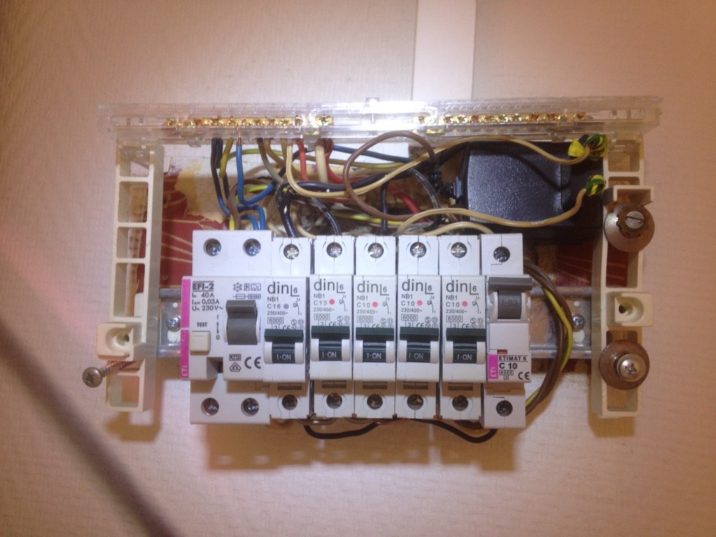

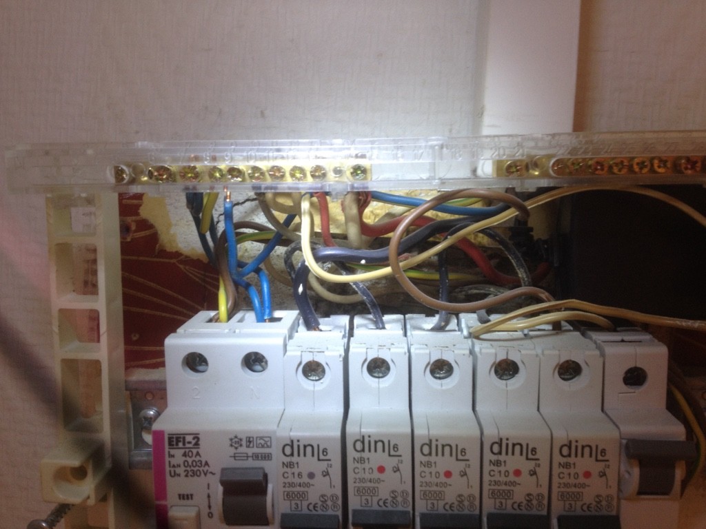

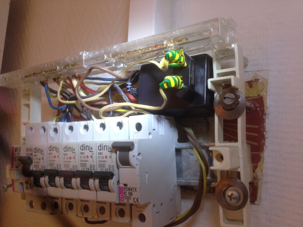

Bilder på nuvarande elcentral i lägenheten

FK-ledningarna i väggarna från -58 är troligtvis helt intakta utom där de utsatts för värme eller UV-ljus från lysrör, så de behöver inte bytas av åldersskäl men om du ska dra fler kablar i befintliga rör så ryker ju de automatiskt.
Lågspänningsadaptern som är inkopplad med gröngul tejp passar bra i tråden Värsta elkopplingen!
Förutom tejpningen så är den utkommande lågspänningskabeln inte OK att ha dragen inne i en central. Montera ett väggutag intill centralen och plugga in vägvårtan där i stället.
Som sagt, den där väggbulan inne i centralen får ni göra nåt åt. Ska jag gissa en gång är den till ringklockan.

Ledningar från 1958 är oftast i nyskick fortfarande. Det var någon gång i början på 50 talet som man började med PVC isolering (som idag). Den åldras i princip inte alls. De varianter som användes före det kunde vara gummiindränkt textil, som idag ofats förvandlats till ett vitt pulver som ramlar av ledningen vid minsta beröring. Men som sagt, det är inet dte du har i lägenheten.
Åtminstonde en del av trådarna på bilde ser ut att vara nyare än 58.
Centralen däremot ser ut att vara ett sämre hempul, dels den där svarta saken som överhuvudtaget inte får vra i centralen, och med kastastofalt dålig inkoppling.
Men det ser också ut som man blandat nollor (blåa) med skyddsjord på nollplinten, trots att centralen har en separat jordplint. I väldigt gamla centraler var det samma plint, så jag gissar att någon kopplat över tråd för trånd från gammalt till nytt, utan att ha speciellt bra koll.
Jag ser nu när jag tittar närmare att du har skyddsjord in på jordfelsbrytaren, det är i så fall totalfel, och kan vara akut livsfarligt. Jag skulle nästan vilja gå så långt att säga att du bör utrymma lägenheten tills en elektriker har fått titta lite närmare på den inkopplingen. Det är svårt att se exakt hur det är kopplat, men i värsta fall har du farlig spänning ut på höljet till apparater, som spis, kylskåp osv. Om du har ett värmegolv i badrummet så kan hela golvet vara spänningsförande.

Jag instämmer med att anläggningen är sisådär och att den inte uppfyller de gällande kraven avseende elsäkerhet. Det är en tidigare innehavare som verkar ha pulat med elen själv utan att ha tillräckliga kunskaper och framförallt inte någon behörighet.
Därav en ännu större anledning för oss att se över hela anläggningen nu medan vi håller på med renovering av bostaden.

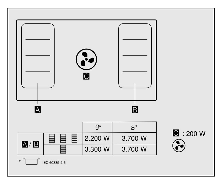

Hällen som vi tänkt införskaffa. Vad jag kan utläsa är maxeffekten 3700 W. Bör fungera alltså med 16 A på enfas. Men jag förstår också att andra förbrukare måste finnas med i bilden utöver hällen. Om jag inte har fel är matarsäkringen 25 A vilket innebär en högst uttagen effekt på 5750 W. Eller har jag fel?
Ur hällens bruksanvisning.

Så som jag tolkar informationen i produktbladet och bilden som jag bifogat, ja. Men jag kanske har fel? Någon elektriker får gärna flika in och säga sitt.BirgitS skrev:
Du kan för övrigt enkelt utläsa på första sidan i produktbladet du själv länkar att anslutningseffekten är 7400 W och att hällen kräver 2x16A eller 1x32A
