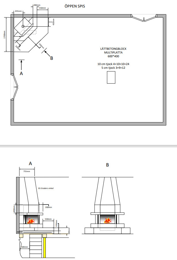

Hej, Vi skall sätta in en öppen spis med insatts i vårat hus som vi renoverar och detta kommer att väga 1,2-1,5 ton
Spisen skall sitta i ett hörn se PDF o det ligger en golvbjälke mott väggen till vänster på bilden o cc måttet på övriga bjälkar i grunden är 1,2 m Bjälkarna har en dimmension på 15-20 cm. Jag har ritat in lecablock som stöttor på bilden men jag tror inte det räcker. Hur hade ni gjort för att vara helt säkra på att grunden håller för spisen ?

Någon som kan svara ?R Rick. skrev:Hej, Vi skall sätta in en öppen spis med insatts i vårat hus som vi renoverar och detta kommer att väga 1,2-1,5 ton

Lägg in ritningen som en bild istället..
Edit: vet inte generellt hur man gör, men min Keddy Superfire som är murad av lättklinker, där skorstenen (enplanshus) står på spisen, är murad från marken och upp genom bjälklaget ...
