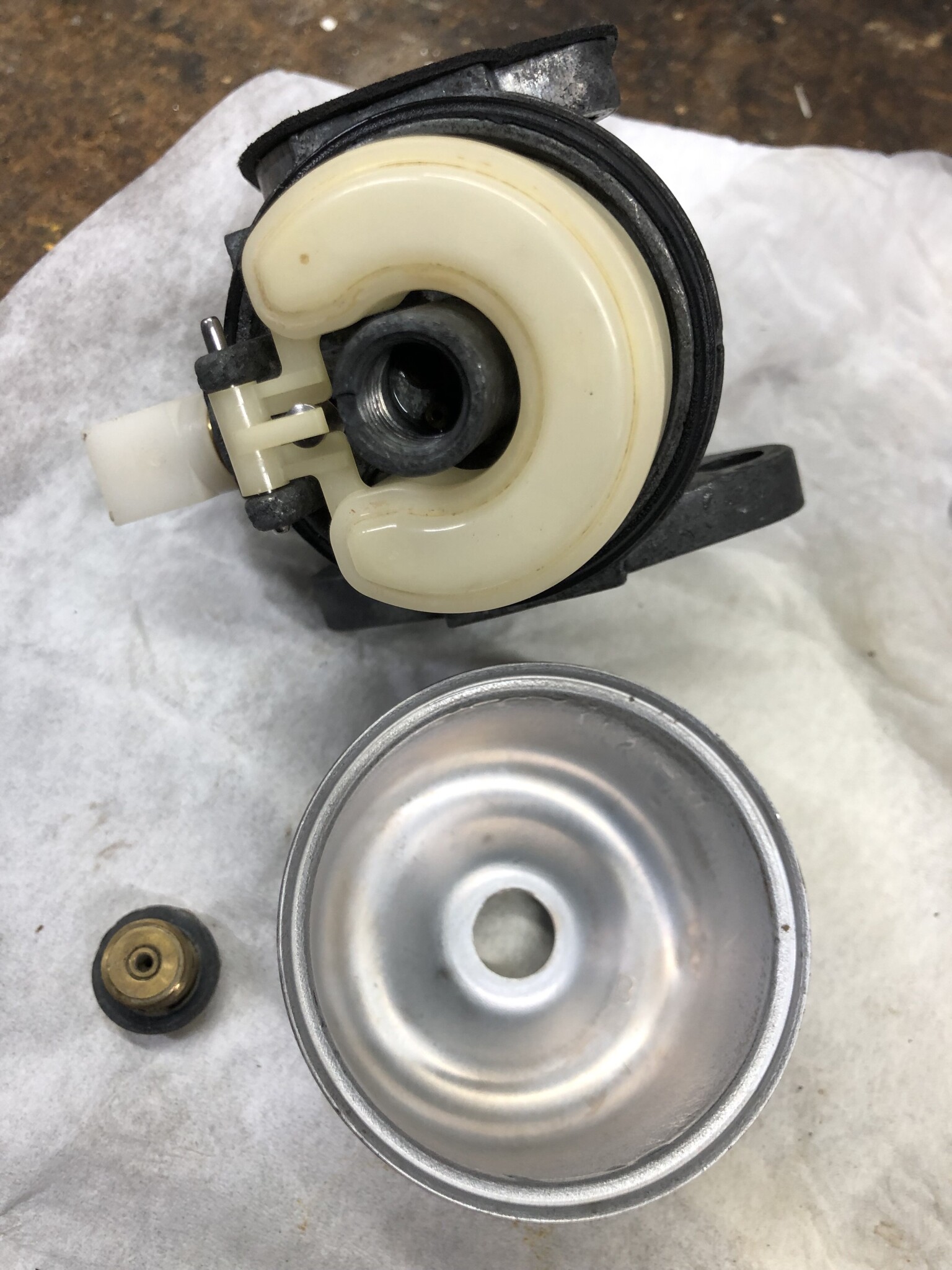

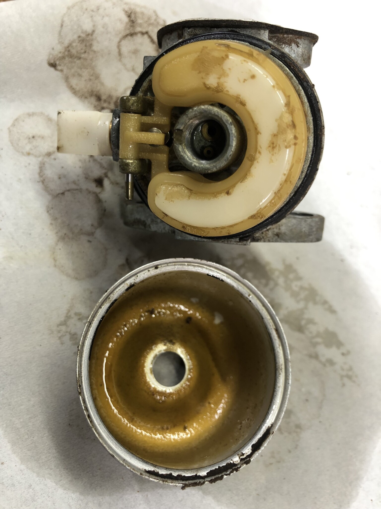

TorpAnders #1 Medlem · Västmanland · 2 211 inlägg 13 apr 16:51 TorpAnders Medlem Västmanland 2 211 inlägg 13 apr 16:51 #1 Vi får se vart det slutar, den hoppade igång på FÖRSTA (1) rycket! Sedan gick den som en kratta för att snabbt dö med en suck. Ultraljudstvätten nästa. Inloggade ser högupplösta bilder Logga in Skapa konto Gratis och tar endast 30 sekunder #vertikalskärare
TorpAnders #2 Medlem · Västmanland · 2 211 inlägg 17 apr 23:51 TorpAnders Medlem Västmanland 2 211 inlägg 17 apr 23:51 #2 Jag gillar verkligen ultraljudstvätten. Det och ett nytt säte till nålventilen så går den klockrent, körde upp 4000m2 i ett svep utan krångel. Inloggade ser högupplösta bilder Logga in Skapa konto Gratis och tar endast 30 sekunder
