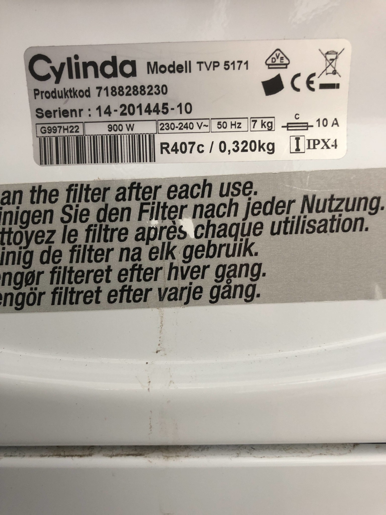

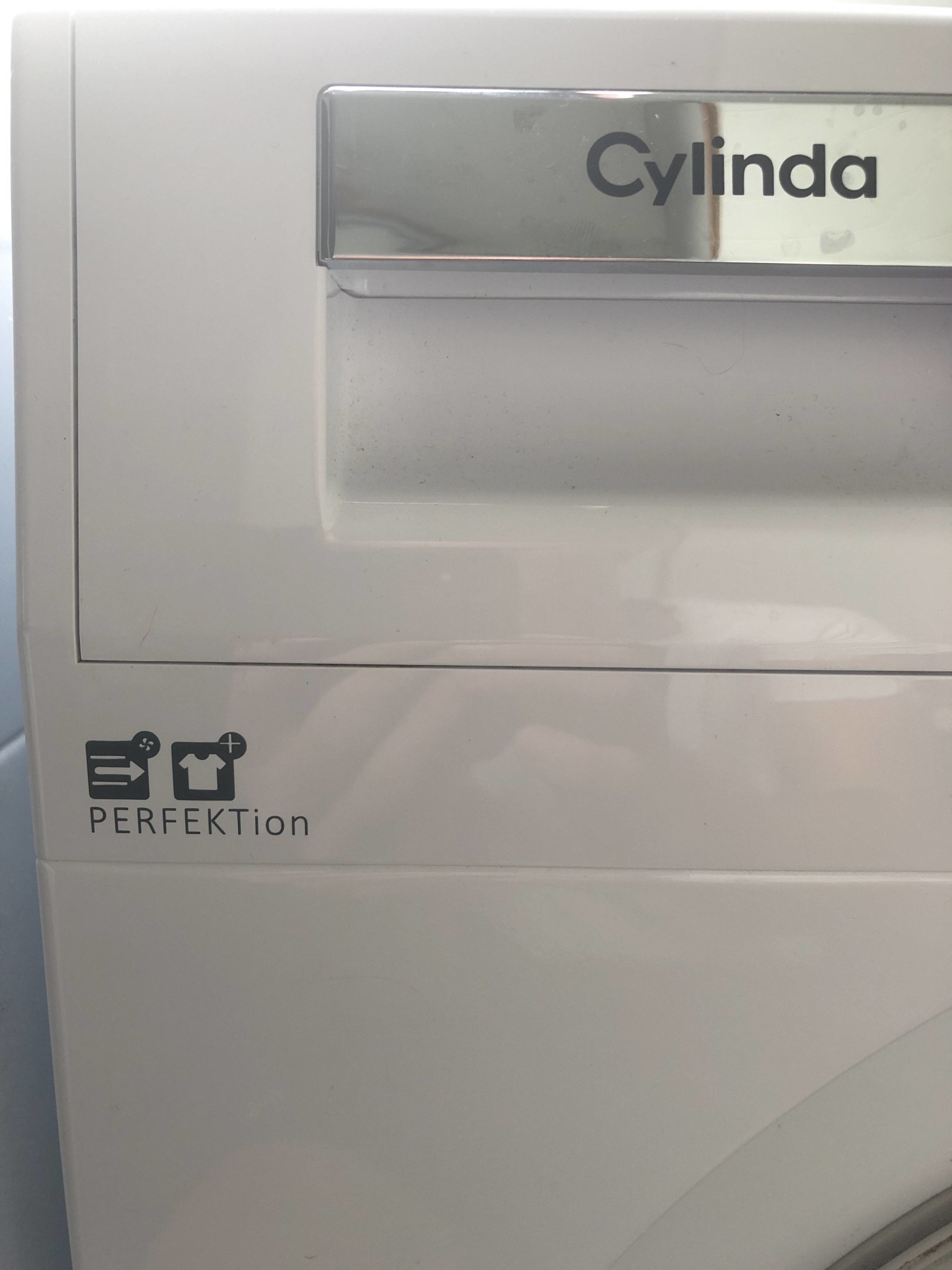

Tumlaren är en Cylinda PERFEKTion

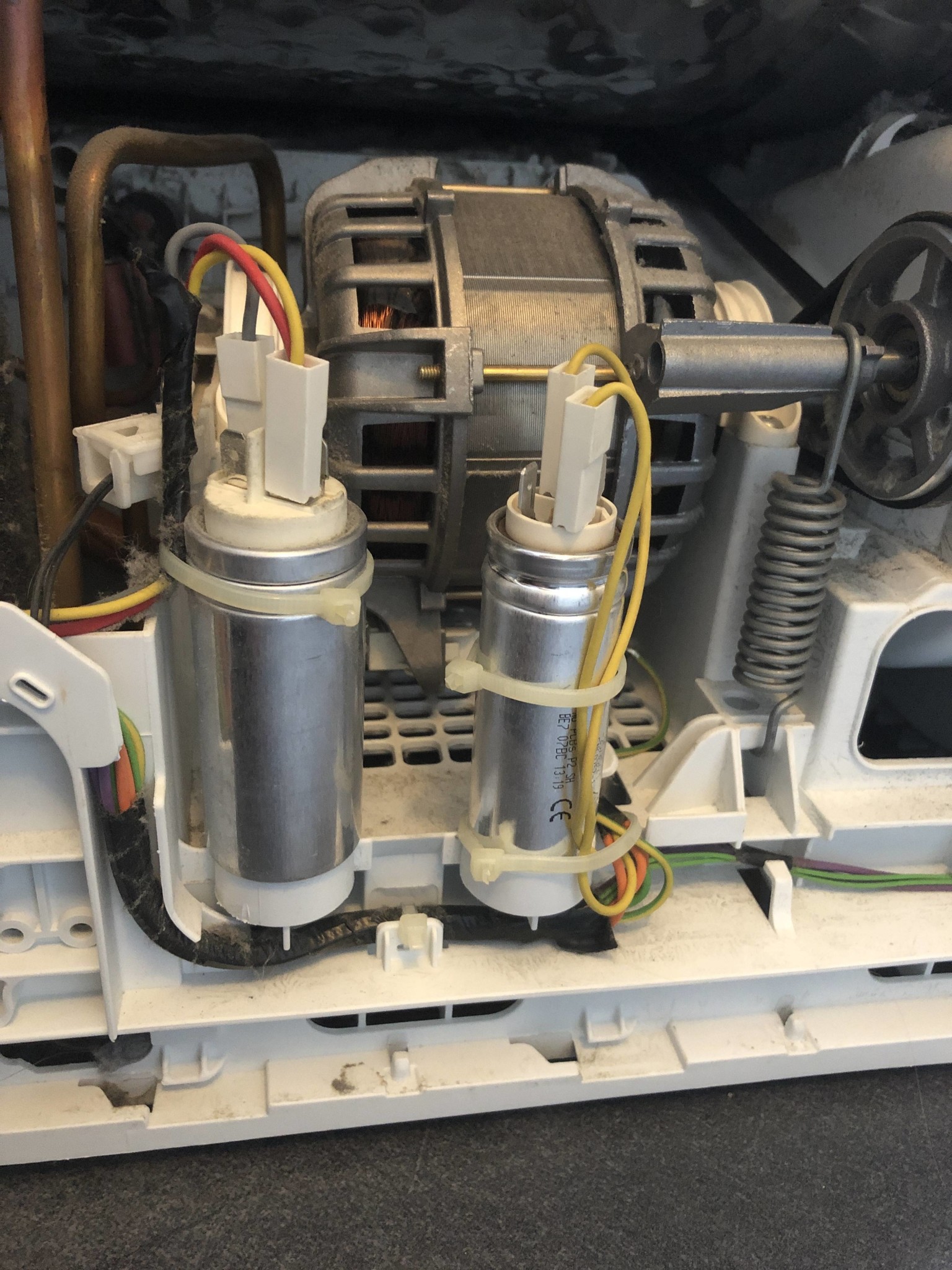

Leta reda på kondensatorn , läs vad det står på den och köp en ny, brpkar den så orkar inte motorn starta utan behöver lite hlälp som att snurra till på trumman. Ett sätt ät att lossa toppen och starta samt hjälpa till för snurr, ganska vanligt med kondensatorfel när enfasmotorer har svårt att starta.

Kondensatorn där sladdarna är kopplade till motorn antar jag att det är du menar (den högra på bilden).
Den andra går upp till kontrollpanelen vad jag kan se.
  • Inuti en torktumlare med fokus på kondensator till höger kopplad till motorn och en annan ledning som går mot toppen av bilden.
Om du nu startar den med tvätt i och den inte orkar så hjälper du den att komma igång med handen på trumman. Börjar den då att snurra så är det med nästan säkerhet kondingen som inte är bra. Du sa att det luktade brämt , hoppas att inte motorn har blivit bränd, kondingen kostar inte många kronor, värt ett försök

Ska beställa en direkt.
Trumman och motorn snurrar fint när man precis hjälper den igång lite. Den vill ibland inte ens börja snurra när den är tom.

Ny kondensator gjorde susen på min torktumlare.
Lätt att byta.

Plockade isär snabbt och kollade vart den satt. Vickade lite på kablarna och efter det har det inte varit några problem med snurrandet. Däremot blir den inte varm när jag provkör…

Plockade isär snabbt och kollade vart den satt. Vickade lite på kablarna och efter det har det inte varit några problem med snurrandet. Därekan vara öhettningsskyddet eller själva elementet som tagit stryk när inte trumman och fläktarna fungerademot blir den inte varm när jag provkör…
Har inte klätt på den tillbaka sidorna och toppen men vet inte om det kan ha nått med det att göra. 🙃
kan vara öht skyddet eller elementet som tagit stryk när inte trumman och fläktarna gick runt
