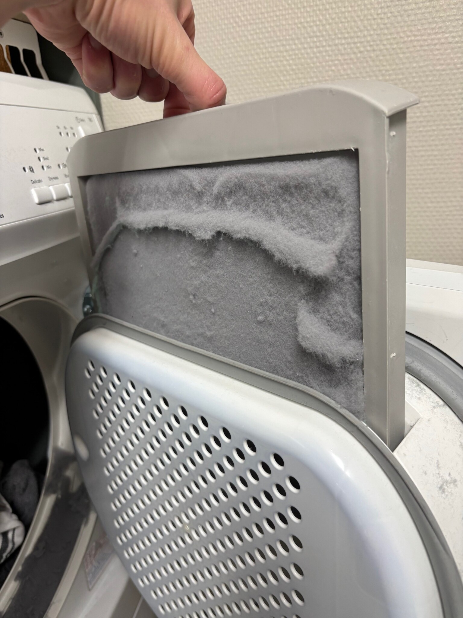

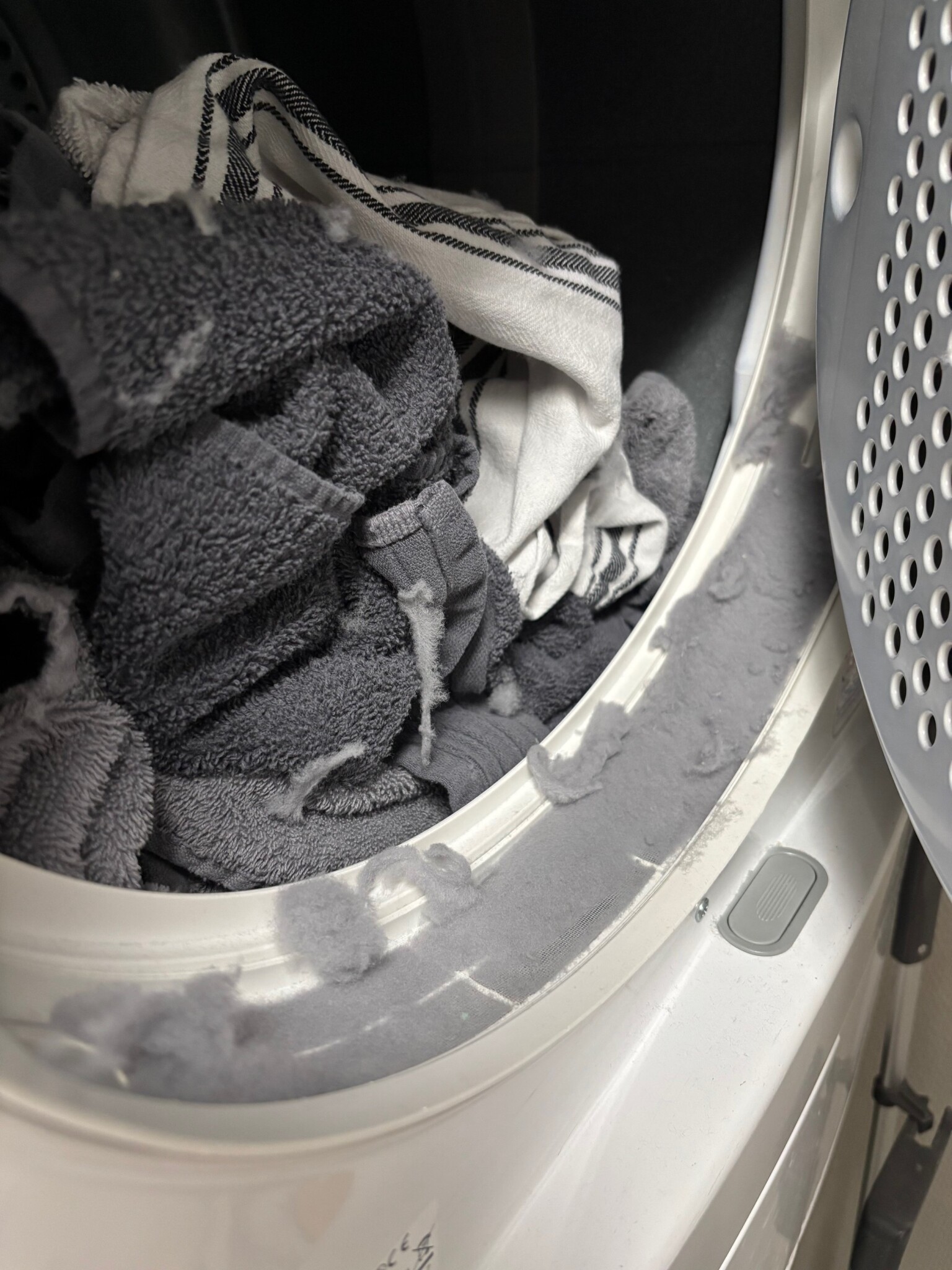

Vår torktumlare, Electrolux från 2013, har helt plötsligt fått stor aptit på tvätten.
När programmet är klart är tvätten torr men det är så mycket ludd att man får skaka tvätten efter, filtrena är proppfulla. Se bilderna, detta är en tvätt med två badlakan, två handdukar och en kökshandduk. Samma sak oavsett vad man kör.
Gör inget supertorrt program utan standard skåptorr vilket vi alltid gjort men aldrig fått dessa mängder ludd innan.
Någon som har en lösning vad som kan gått fel, eller är det bara inse att torktumlaren gjort sitt och köpa ny?

Kör den på för hög temperatur så den "bränner" tvätten?
Känns spontant som det kanske är tvätten som blivit sprödare och avger mer ludd?
Har ni bytt tvättmedel och använder alldeles för mycket medel? Jag fick tips i en tråd här att många pulvertvättmedel innehåller zeolit vilket blir till ludd/damm. Efter det testade vi att byta till flytande och jag tycker att både mängden ludd i tumlaren och damm inne har minskat men vi var inte i närheten av den där mängden ludd innan bytet.
Annars kanske som föregående var inne på att den går för varmt och på så sätt gör kläderna spröda. Antingen om ni råkat komma åt någon inställning eller att regleringen gått sönder. Känns kläderna mycket varmare om ni öppnar direkt när maskinen är klar?
Ta en titt i kondensorn och på baksidan bakom kåpan.
Är där fömycket ludd så kan sensorerna inte riktigt känna av rätt temperatur och då skulle det säkert kunna bidra till att den går för varmt.
Eller prova att sänka programmet ett snäpp på den färdigafuktigheten.
Eller kör skonprogrammet , då går den inte lika varmt

Får ta en titt, tack för tipset. Har testat sänka men då är de fortfarande fuktiga.A Alexn72 skrev:Ta en titt i kondensorn och på baksidan bakom kåpan.

Var inget damm eller ludd alls inuti maskinen och kondensorn gör vi rent regelbundet. Hmm…A Alexn72 skrev:Ta en titt i kondensorn och på baksidan bakom kåpan.

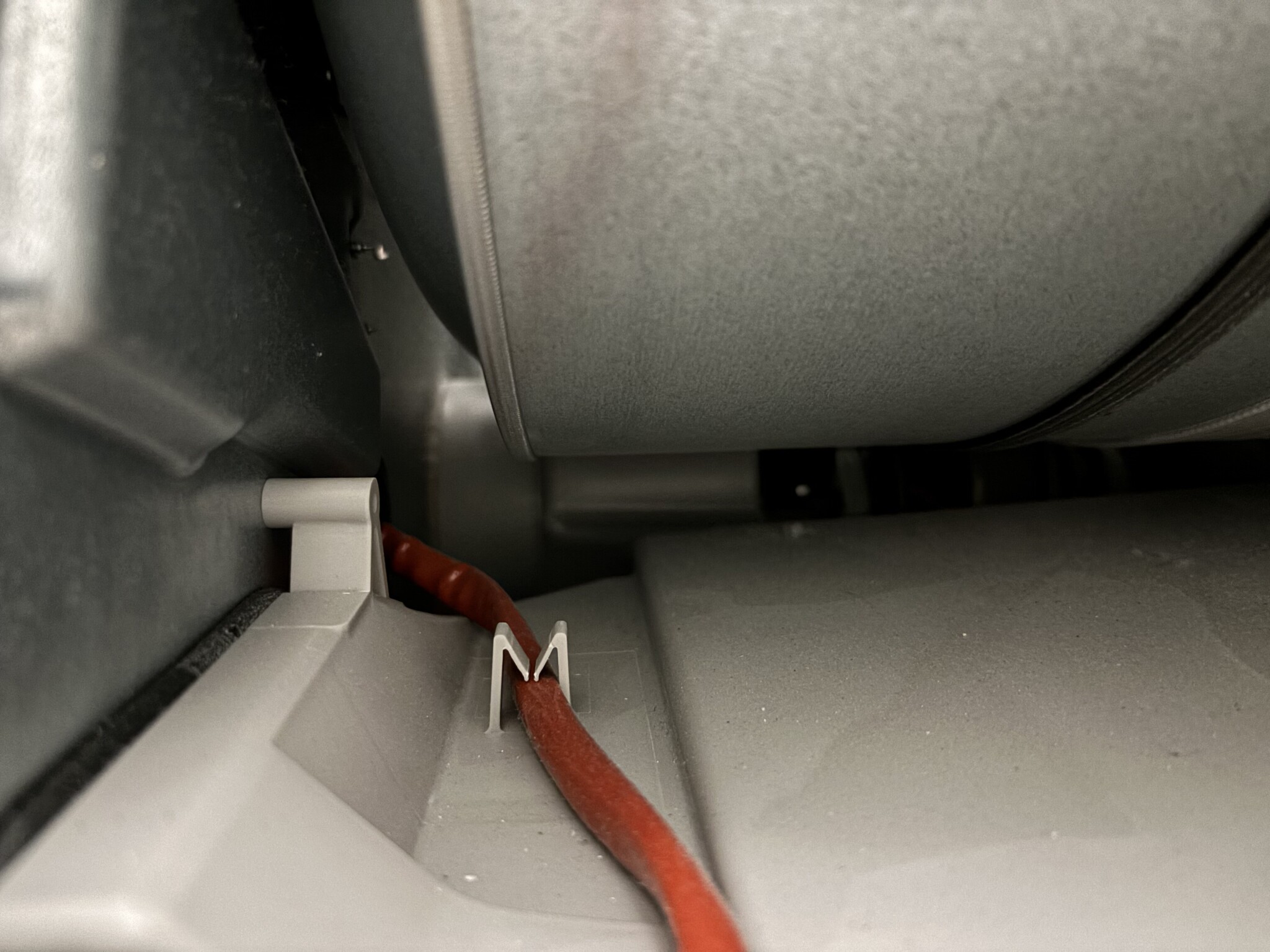

Kolla så det inte gått hål i trumman.Kvackatore skrev:
