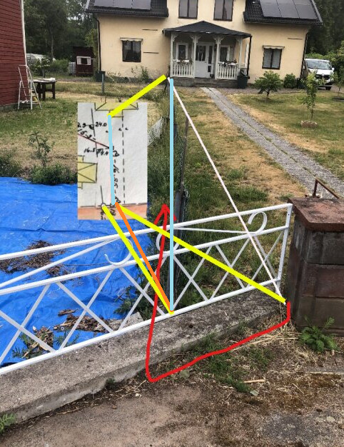

Men den vita linjen är ju sned. Det är nätstaketet som är den raka linjen.D Dilato skrev:
Jag har ritat ljusblå linje på kartan och samma på fotot, sedan en orange linje mellan punkten på kartan och punkten på fotot.
Det är ju dessutom löjligt enkelt att kontrollmäta. Stengången är rak, och tomtgränsen är i linje med farstutrappen. Så det är bara att ta tumstocken och mäta från stengången till hörnet på förstutrappen, sedan ta samma mått ute vid staketet. Men jag förutsätter som jag skrivit tidigare att staketet ståt PÅ tomtgränsen enligt kartano ch att det bara är den som ritat den vita linjen som inte har koll på perspektivritning.
Den orangea linjen är fel. Den ska gå till kanten på bilden i nederkant unjefär.
Men visst är gula och vita linjerna är fel.

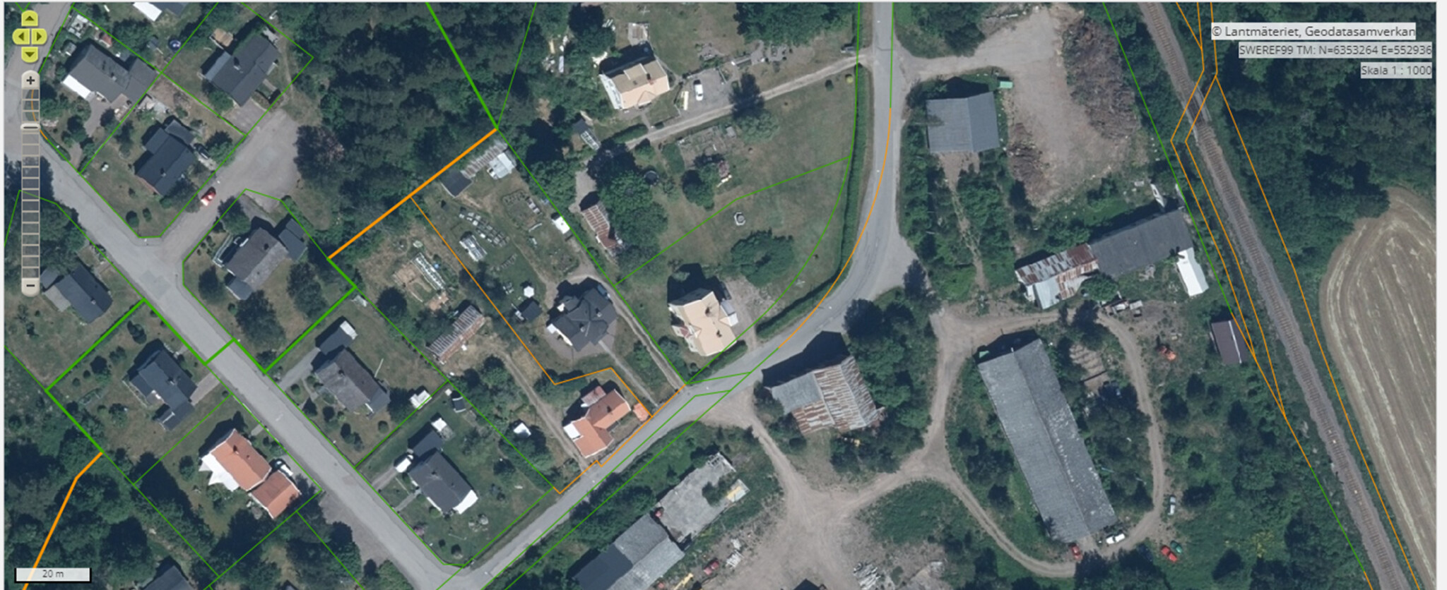

OK, låt oss ta det en gång till:
I bilden nedan har de gröna linjerna bra kvalitet (mindre än 5cm fel) och de orange linjer sämre kvalitet (mellan 20 och 50 cm fel)

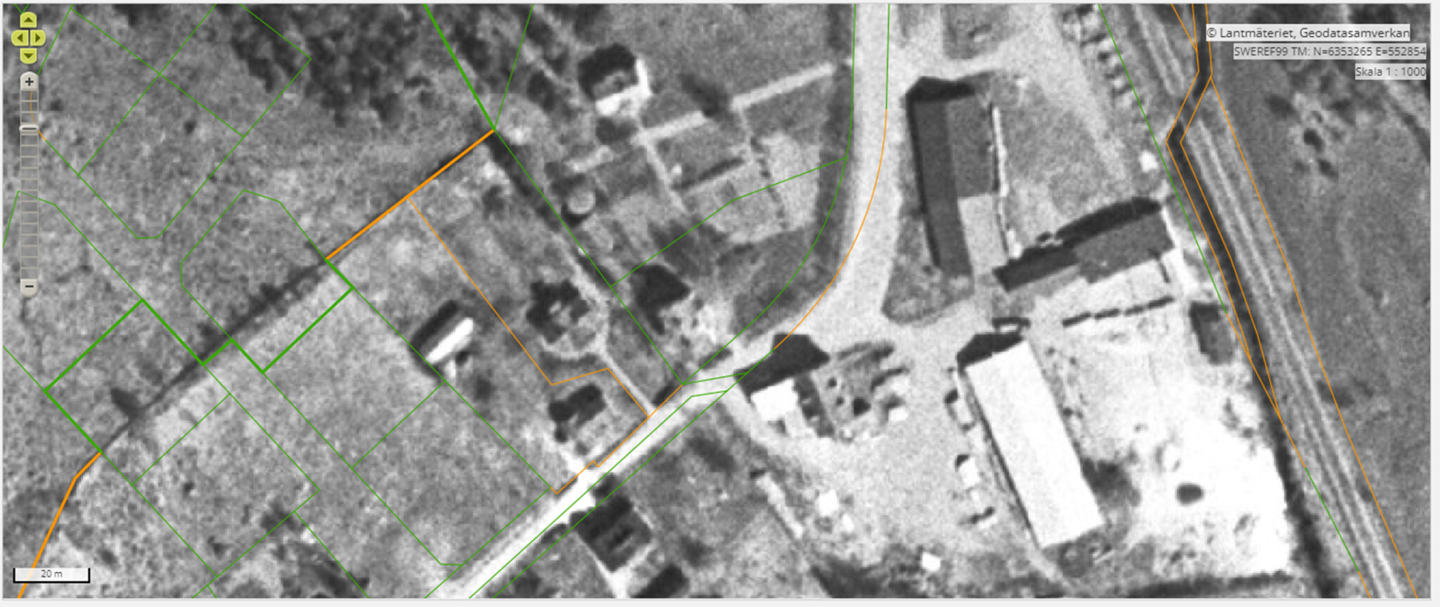

Man ser även att de gröna gränserna faststäldes senare (nedanstående flygbild är från 1960, och då var grannfastigheterna inte avstyckade än

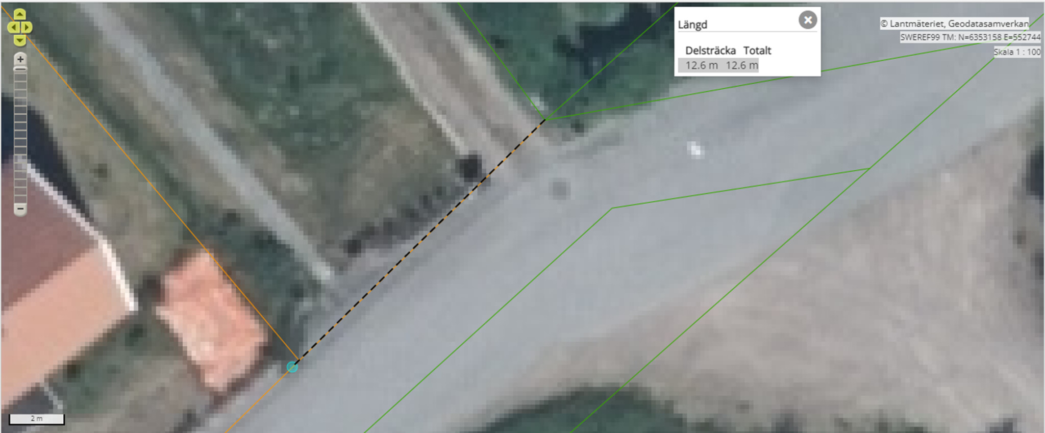

Om jag nu från gränspunkten med höger granne, drar ett steck med 12,6m längd (31,6m - 19,0m i fastighetskartan) hamnar jag till vänster av gränspunkten i den digitala kartan och ser man att gränsen egentligen borde ligga närmare huset på fastighet A.
Nu betyder det inte att jag nu bestämde gränsen, eller ens att jag har någorlunda rätt. Men det betyder i alla fall att alla som säger att det är enkelt och bara mäta från andra gränspunkter eller att det bara att dra en vit eller orange linje i en googlestreetview bild med okänt perspektiv, gör det lite för enkelt för sig.
Själv tror jag att staketet är riktigt gammalt (kanske 40-talet eller äldre) och att det då är rimligt att anta att man antingen byggde staketet så att gränsen inte skulle hamna mitt i ett segment, eller om staketet är äldre än avstyckningen, skulle man välja fastighetsgräns så att den skulle hamna precis vid hörnan mellan det raka och det sneda segmentet.

I trådstarten skriver ts att grannen inte gillar den vita färgen och inte vill ha den på sin sida tomtgränsen. Den omstridda delen markeras med röd streck och ligger på fastighet B som då är grannens fastighet.
Sedan är det möjligt att TS valde att ställa frågan omvänd och att han är grannen som inte gillar den vita färgen. Det skulle faktiskt inte förvåna mig av flera anledningar.
Men om vi ska tro på trådstarten är TS A och grannen B
