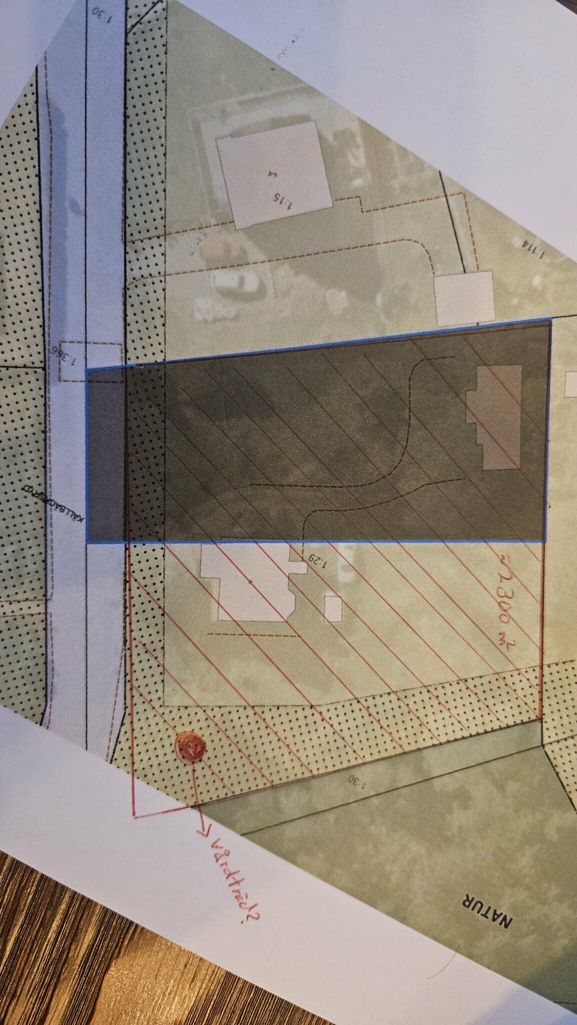

Hej! Vi har köpt ett gammalt hus som vi planerar riva ner. Tomten är på ca 2300 m2. Våra tankar är att bygga ett hus på ca 200 m2 och stycka av tomten till barnet eller säljer den i framtiden. Vad har ni för råd om hur vårt hus ska placeras så vi får ett bra läge och den avstyckad tomten får rätt form ? Vi tänker inbyggd garage.Det finns ett stort träd till hörnet av tomten till höger på framsidan , trädet gör att det finns mer prickmark till hörnet. Får man ta bort trädet ?
Tack på förhand!
  • Detaljerad tomtkarta med nuvarande byggnader och markerade områden för det planerade projektet. En trädikon markerad med fråga om borttagning.
Är det mörka den tänkta avstyckningen?
Vad är det för träd och hur stort? Finns det nämnt i detaljplan eller någon inventering/skötselplan eller liknande, eller varför skulle prickmarken omfatta trädet?

Ja, det är vår tanke men inte självklart eller om ni har bättre förslag.
Vet inte riktigt men trädet är stort, kan vara vårdträd?
Genomklok
Blir kanske snyggare att dra gränsen parallellt med gränserna ovan och under istället för vinkelrätt mot högra sidan, men det är väl detaljer. Det är förstås också möjligt att dela av på andra ledden och skapa en skafttomt.
Vårdträd är inte en art... Ek, lönn, tall? Vad är stamdiametern ungefär?
