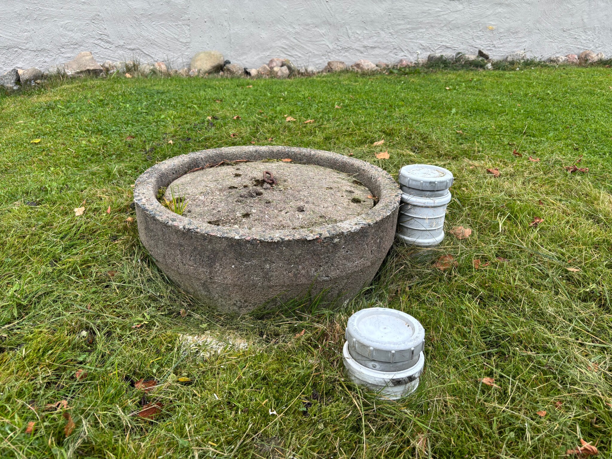

På baksidan av vårt hus har vi en brunn med två rör som sticker upp bredvid. Huset är byggt -88 och kopplat till kommunalt VA/AV men det har tidigare legat en sommarstuga på tomten.
Fyller brunnen någon funktion? Varför sticker det upp två rör bredvid? Jag hade gärna anlitat någon för att gräva ner brunnen men vilken sorts företag är det som gör det?

Har du lyft på locket?
Min gissning är en samlingsbrunn/sandfälla för dränering och/eller dagvatten och två rensrör.
I så fall bör du lyfta på locket någon gång vartannat år iaf och se så det set ok ut och ev gräva ut bös.

Tack, jag tror du har rätt. Vet du om folk brukar gräva ner dom lite grann så att man fortfarande kommer åt dom vid behov men att man slipper se dem dagligdags?
Jag skulle killgissa att 43% av villaägare med såna här på tomten aldrig har lyft på locket.. Många för att dom inte ens vet att dom har en eftersom tidigare ägare tyckte det var fult att det stack upp..
Funkar tills det inte funkar så att säga.
Min ligger i nivå med gräset precis lagon så att knivarna på klipparen hyvlar av lite varje gång. Men jag har också sett helt nedgrävda och inbyggda under trall med flashig badtunna uppepå..
Bygg ett snyggt utebord uppepå, gör ett stenparti, eller gräv ner det helt (och sen får du på äldre dar, eller näst nästa ägare, svära när det blir stopp ). Möjligheterna är oändliga!

Betongbrunnen är äldre, kanske 50/60-tal. De blekta plaströren är yngre, kan vara från 80-talet och husets byggår.
Gissningsvis var betongröret sommarstugans avvattning eller gråvattenbrunn från köket, kanske ett sandfång före en stenkista eller direktutsläpp i dike som har byggts om eller kopplats bort via plaströren när permanentboendet byggdes.
Plaströren är troligen spolpunkter för spillvatten- och dagvattenavlopp. Gissar jag.

Lysande, stort tack för hjälpen båda två!
