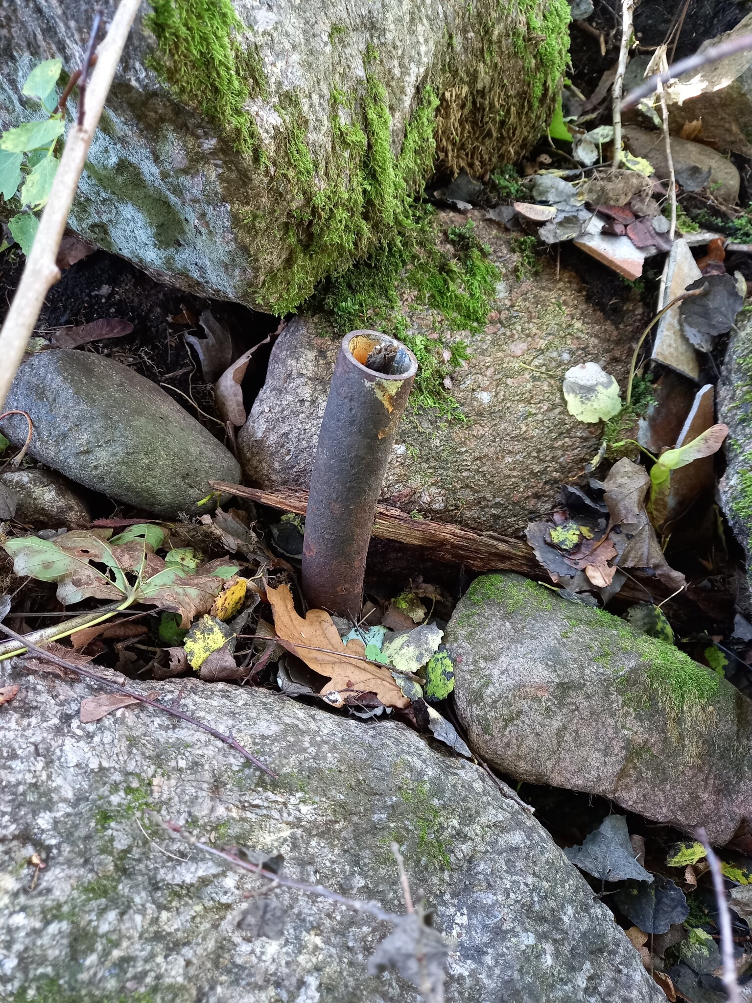

Det här är ett av mina gränsrör:maskeradeproggaren skrev:
(Eterniten ligger på grannfastigheten, om någon uppmärksam person blir upprörd av att det förekommer asbest på bilden.)
På Lantmäteriets e-tjänst Min fastighet kan du förhoppningsvis hitta förrättningskartan som upprättades när din tomt styckades av. Där finns hela fastigheten med mått och diverse symboler. Rör som det på bilden markeras med "rm", rör i mark, på kartan.
