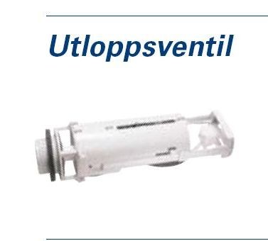

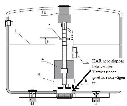

Det läcker i utloppsventilen i toan. Hela ventilen glappar och sitter lös i botten. Problemet är att jag inte får lös den eller ännu hellre kan skruva fast den... Måste själva vattencisternen på toan monteras lös för att jag ska få lös/fast utloppsventilen??? Snälla hjälp!! Måste ju ha toa...
Lägger med två bilder så ni ser var det glappar & hur utloppsventilen ser ut.

Cisternen måste skruvas loss,det kan vara bra att ha en ny cisternpackning till hands för dem brukar kunna paja när man lyfter bort cisternen.
