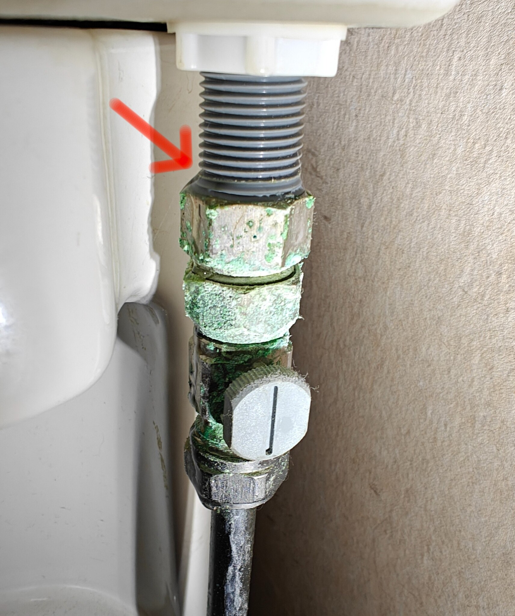

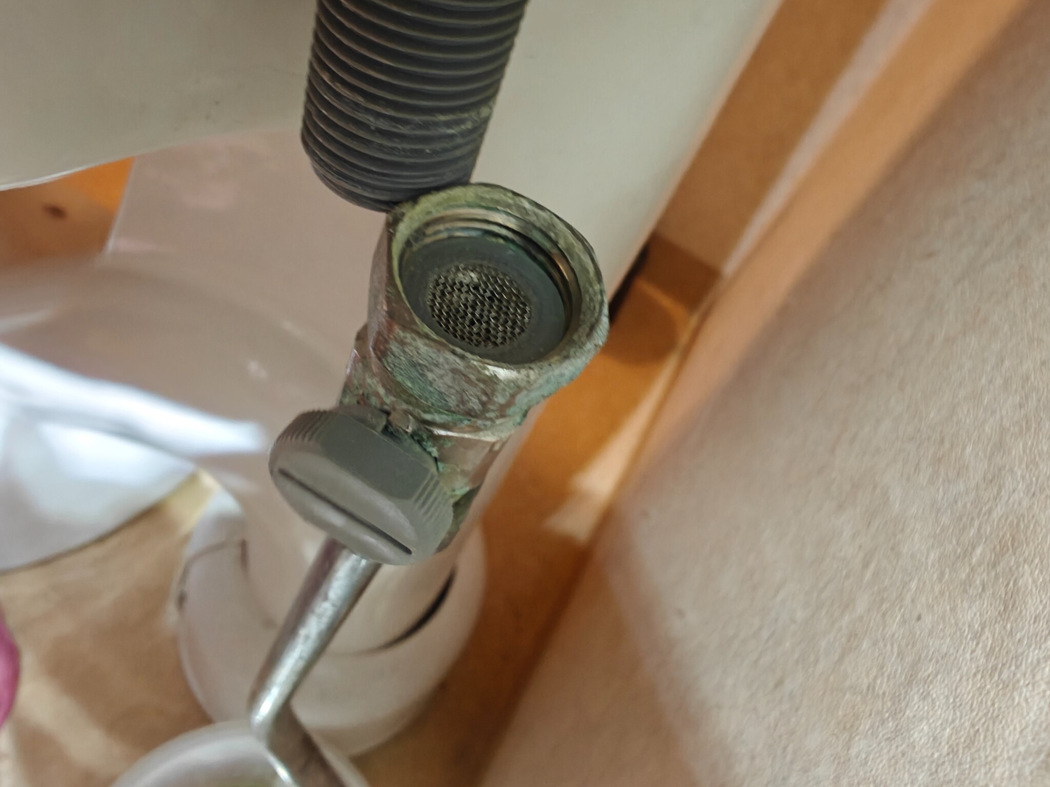

Gick in på toa och det stod vatten på golvet. Ser ut att läcka där påfyllningen till toan är. Mer exakt där en plastslang går in. Sitter det någon form av packning där kanske?
Korrosionsskadat rör och plastslang med kopplingsläckage vid en toalett, indikerat med en röd pil.
N
Osäker om det sitter någon packning där. Vad är det för toa, tänker att du kanske kan hitta monteringsanvisningar om du googlar modellen. Du vet säkert detta, men skriver det i alla fall, du kan stänga vattnet med det lilla vredet.

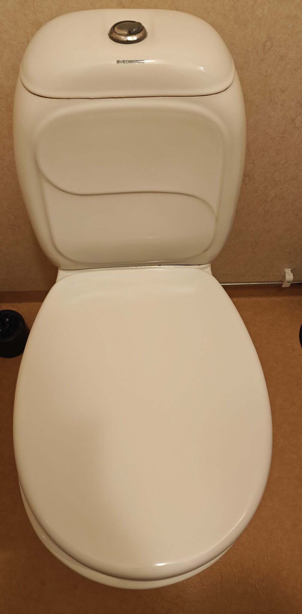

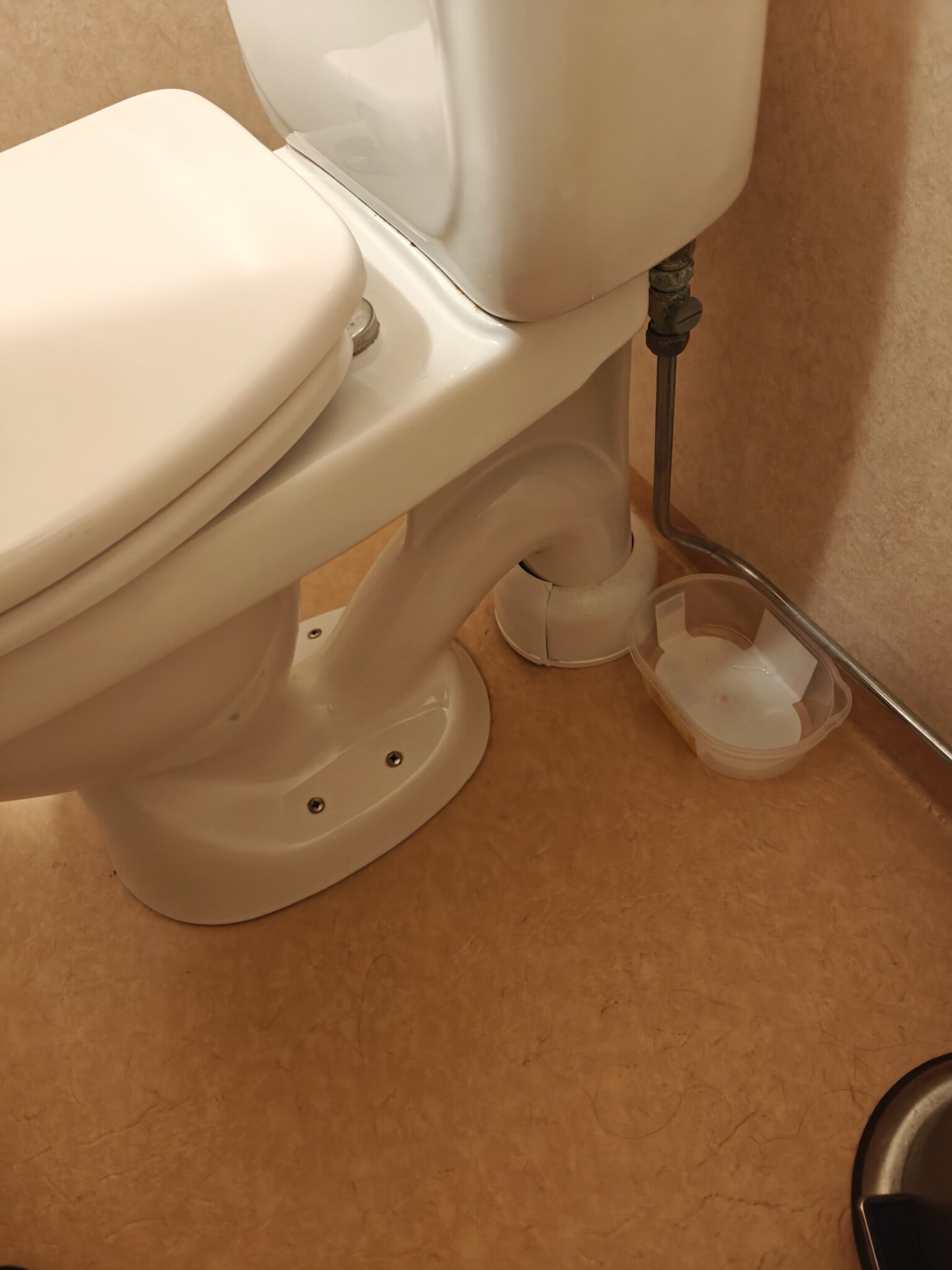

Japp, stängde av vattnet där och det slutade droppa. Hmm jag är osäker, Svedberg, ca 20 år gammal. Ser ingen beteckning direkt, inte mycket på Svedbergs hemsida. Någon kunnig kanske vet? Ganska likt denna https://www.svedbergs.se/produkter/reservdelar/reservdelar-wc/wc-9021-t.o.m.-2006-reservdelar/
Vit toalettstol av märket Svedbergs, cirka 20 år gammal, mot en beige bakgrund.
Toalettstol med vattentillförsel, en skål under rörlederna för att fånga droppande vatten. Frågeställning kring Svedbergs-modell.

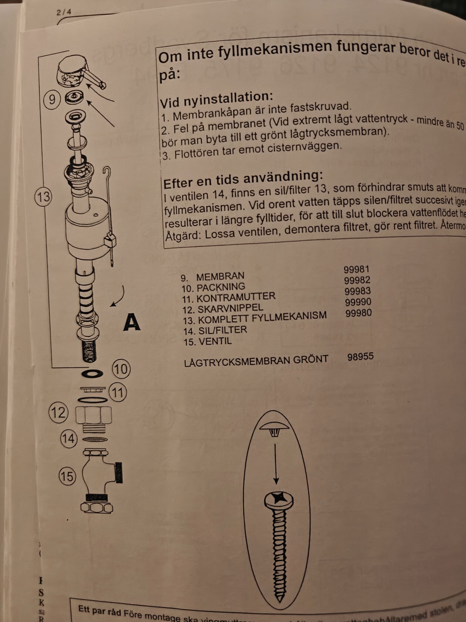

Hmm hittade något i huspärmen!
Illustrerad instruktion för WC-fyllmekanism, med olika komponenter numrerade och ett avsnitt om felsökning.
Kan det vara nr10? Men känns mer som den som är mellan 11 och 12 men fattar inte riktigt vilken beteckning det är. Kontramutter och skarvnippel låter inte som packningar. 😅

Den en del där som är i plast ( gängad del genom upp i tanken ) Det sitter en gummipackning rörmått 20 mm, finns säkert på billiga varuhusen. Kan vara en lite spricka i plasten, blir att köpa en universaldel.
Den här fungerar bra och har rödgods på gängan. Lätt att byta och ändra nivån i tanken med stjärnmejsel

Jag tror jag får demontera det först och kolla om det är packning eller något annat. Men får bli på dagtid, vardag. 😆

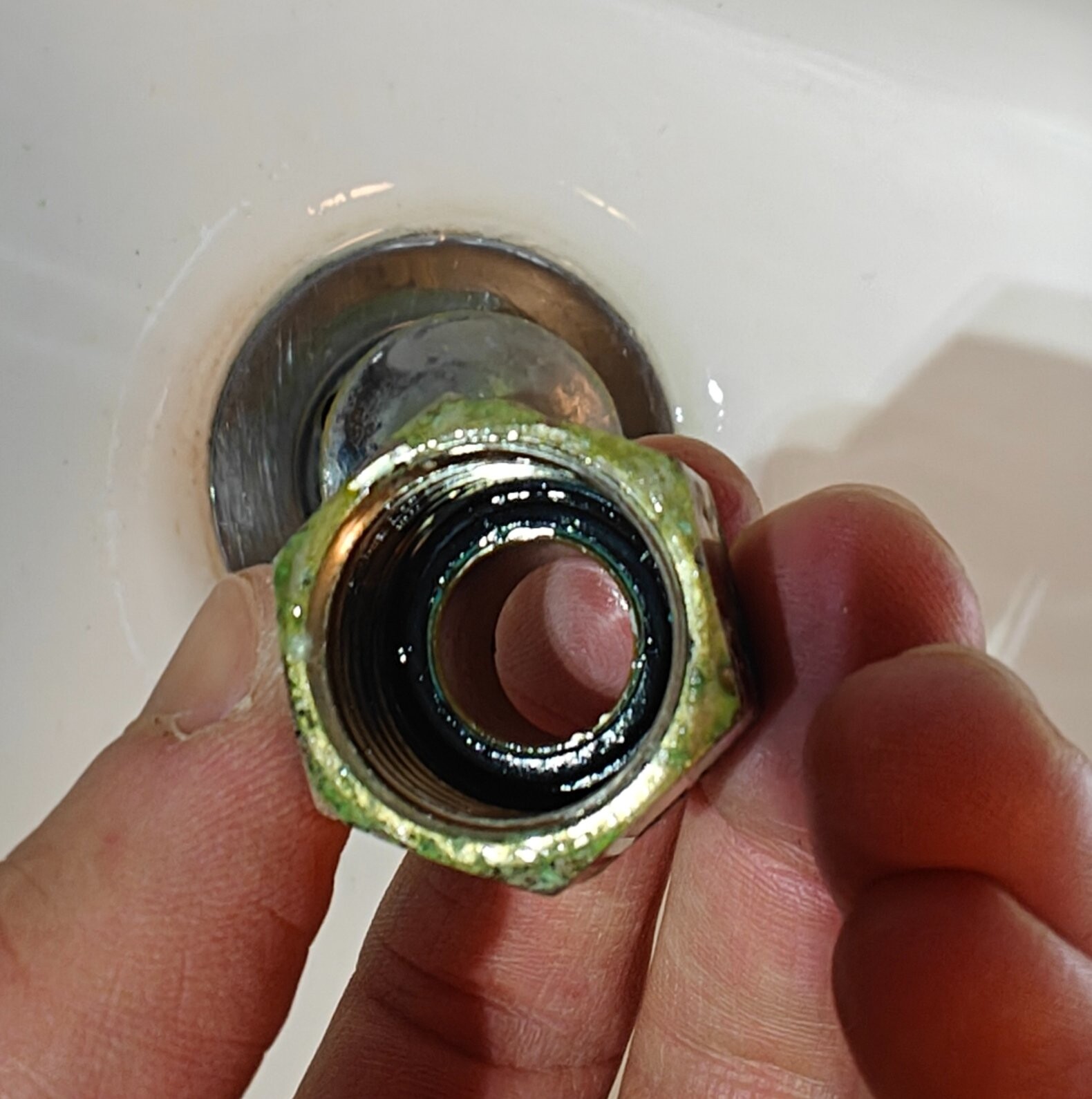

En person håller en avsättarmutter med grönaktiga avlagringar vid ett tvättställ, troligen från ett vvs-projekt.

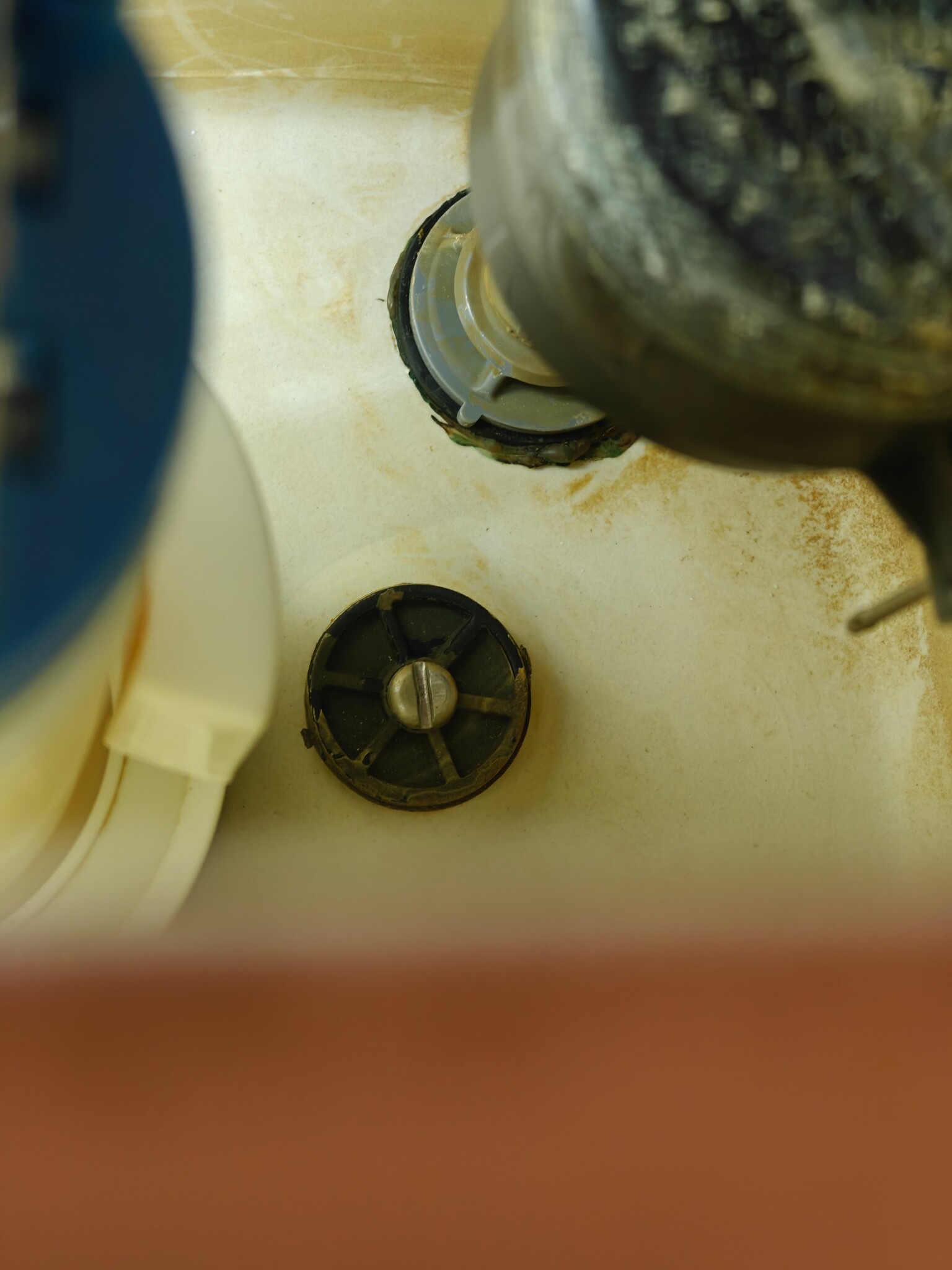

Är väl dessa två som kanske krånglar?
Den svarta var rätt full med koppar mög så jag rengjorde den. Vågade dock inte pilla ut den då går den antagligen sönder. Är det någon special tro? Man får köpa hela skarvnippeln? (Nr 12 i sprängskissen)

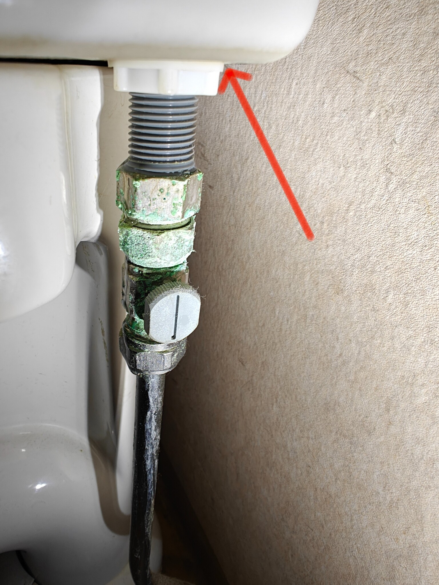

Provade byta packningen men det blev lite värre och nu ser det ut att läcka från tanken också.
  • Toalettank med synlig läcka och korrosion vid skruvfäste markerat med röd pil.
B
Ser ut som att tidigare ägaren silikonat påfyllningen också.
