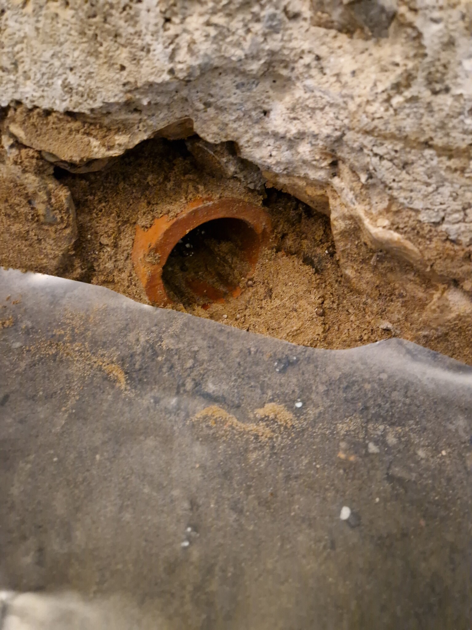

Jag kapar min egen tråd för en relaterad fråga. Nästan iaf.
Jag har ett dräneringsrör UT från ett av rummen. Finns nån risk att ha kvar? Gjuta igen? Det går ut till min dränering och man ser isodrän i den.
Mest orolig att en råtta ska hitta in eller nåt
Det är från när huset byggdes. Isodrän på insidan kommer vara mot den på insidan med.
Fyll det med singel, då kan ju ev vatten rinna ut och det är stopp för råttorna.P Psan skrev:Jag kapar min egen tråd för en relaterad fråga. Nästan iaf.
En förutsättning är ju att dräneringen ligger lägre än detta rör.
