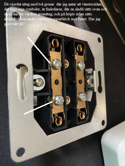

Tittar på att byta eluttag och är praktiskt obekant med genomförande
Jag har köpt två ojordade eluttag till två ojordade elfästen och jag har tittat på eluttagen och gör antagandet då jag inte ser några symboler på den att vardera gren får var sin fasledare och motsatta sidan får en neutralledare/nolla. Som bilderna visar så antar jag att jag sätter fasledare vardera för övre grenuttag och nedre grenuttag mellan kopparblecket och den metallbit som trycker upp mot den och skruvar fast samt sätter neutralledaren på motsatta sidan under liknande fästen.
Några elektriker hade föreslagit att man sätter generellt fasledaren på vänster sida, vet ej om det är praktiken, men om jag gör så och sedan sätter neutralledarna på höger sida och sedan sätter fast locket på det nya eluttaget ovanpå efter att ha satt fast den i kopplingsdosan i väggen med hjälp av skruvarna.
Några kommentarer? Jag har spänningsdetektor, isolerade skruvmejslar, cat II handskar och stänger av elen INNAN jag börjar skruva och kollar med detektorn om el finns eller ej.
Fråga: Har jag rätt i mina antaganden/utförande eller är det något jag bör göra annorlunda?
Det är okritiskt till vilken sida fas och neutralledare ansluts, detta då stickproppen kan vändas i uttaget.
Vad är det för grejor du har köpt? Ser ut som något lågprisprodukt. Ett kvalitetsuttag kostar inte så mycket och har bättre konstruktion och hållbarhet.

I princip är det du skriver om hur du skall göra jobbet korrekt. Vilken sida som är fas eller nolla spelar ingen roll.
Men EN liten detalj, dus kriver att du kontrollerar att dte blivit spänningslöst med spänningsdetektorn. Kontrollera att att den fungerar genom att först mäta INNAN du bryter strömmen. Personligen brukar jag faktiskt även mäta på något med spänning efter kontrollen av spänningslöshet, för att säkerställa att instrumentet verkligen fortfarande fungerar.
Sedan brukar jag göra som en sista kontroll, när jag kontrollerat att det verkligen är spänningslöst. Så greppar jag aldrig med fingrarna runt något som trots allt skulle kunna vara spänningsförande. Utan man känner först på det med fingerspetsen. Om du greppar runt något och får ström igenom dig så krampar handen och du "fastnar", du kan inte släppa. Får man en stöt bara igenom fingerspetsen, så är det väldigt obehagligt, men det skall till rätt mycket otur om det skall vara dödligt.
Om man tar som rutin att nästan maniskt alltdid göra de här extra kontrollerna som kanske är onödiga, så minskar risken att man någon gång slarvar.
