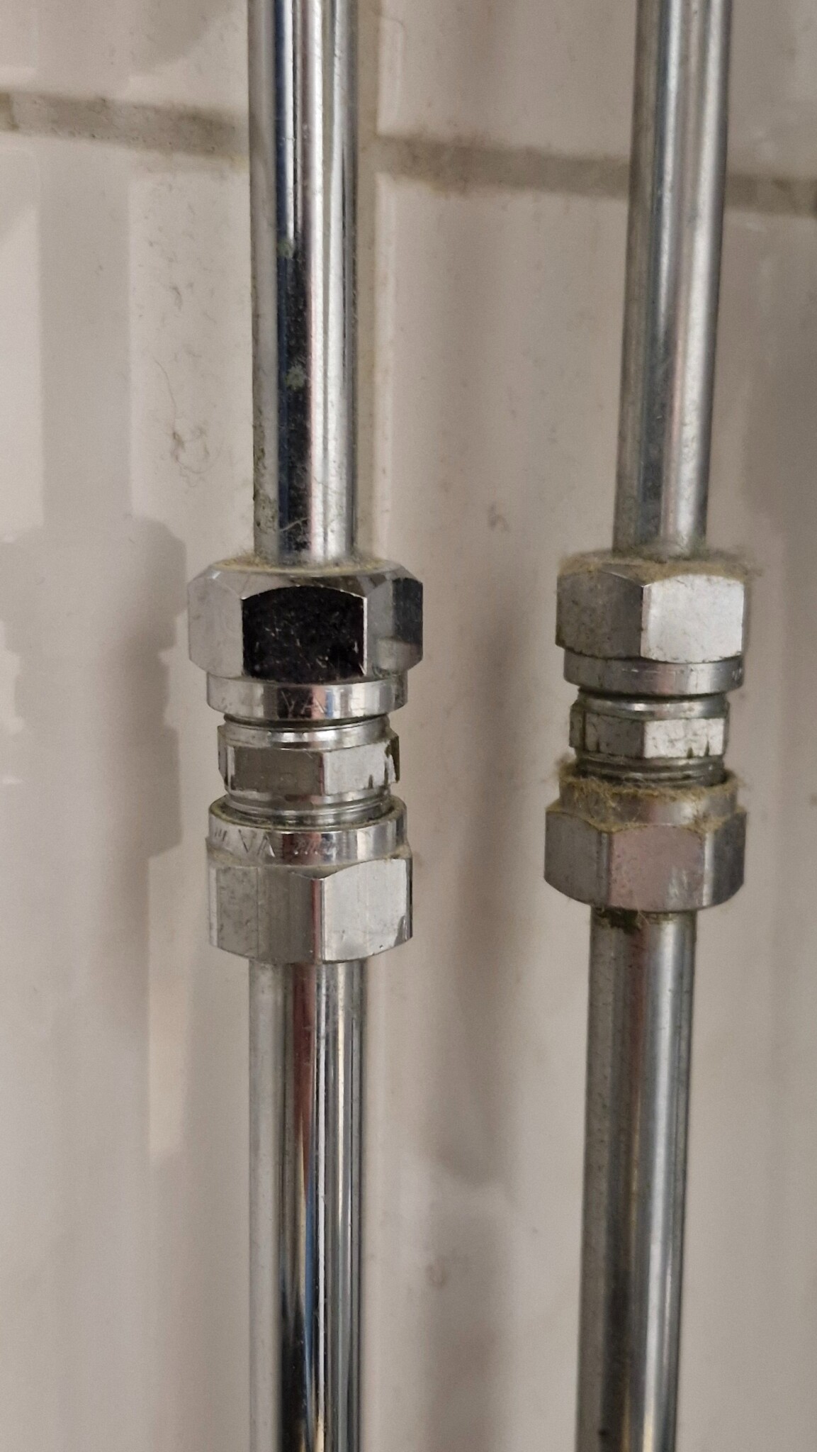

Dags att byta handfat och blandare i badrummet (ska vara renoverat 2001-2002).
Handfat va inga större problem (+ vattenlås etc) då det sitter konsoler på väggen och jag hittade ett schysst med samma montagemått/bredd.
Dock lite tveksam till vad jag kan behöva komplettera med för att koppla på nya Grohe-blandaren med G3/8 lekande mutter på flexi.
Yttermått på rör från gamla blandaren är 10mm och inkommande/nedre rör är 12mm. Anslutande flexislang på nya blandaren är 8mm.
Novis generellt men har bra avstängning av vattnet och tänkte montera i lugn och ro i helgen. Kanske kan kulventil/avstängning direkt vid anslutning vara bra för framtiden? (Annars avstängning i köket). Finns ev sådan ventil med olika storlekar för att passa mina mått/behov nu?
Förklarar säkert fel eller för lite, be mig gärna förtydliga via bild eller text i så fall.

Kopplingarna är Vatette, vad står det för siffror på muttrarna?
⅜ är samma sak som R10
Om det står 12 på nedre muttern så är det följande koppling,

Finns denna variant också om du vill behålla kopplingarna som redan sitter där https://www.bauhaus.se/anslutningssats-for-blandare-gelia-kopparrorskoppling-10mm

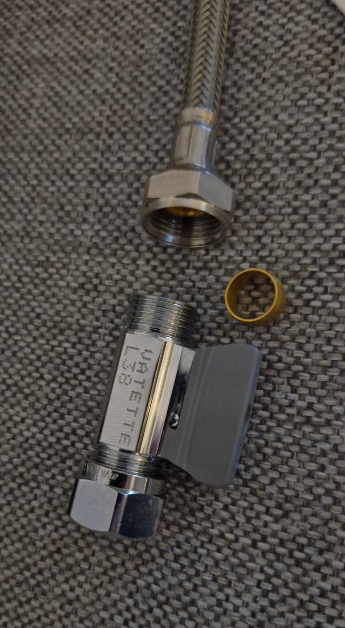

Hej!Demmpa skrev:
Efter många foton lyckades jag utläsa samma som jag skrev ovan (Dvs att rören var 10mm resp 12mm) och muttrarna säger 10mm ovan och 12mm på undre. Blev därför inköp av dessa:
https://www.bauhaus.se/kulventil-vatette-rak-dy12xdy10-krom?qty=1
Har jag förstått rätt att klämring ej behövs på övre delen där blandarens anslutning monteras? Mot 12mm ska den dock sitta?
Ingen av muttrarna som satt på kulventilen används utan nedre muttern på befintlig installation + klämring är det som behövs?

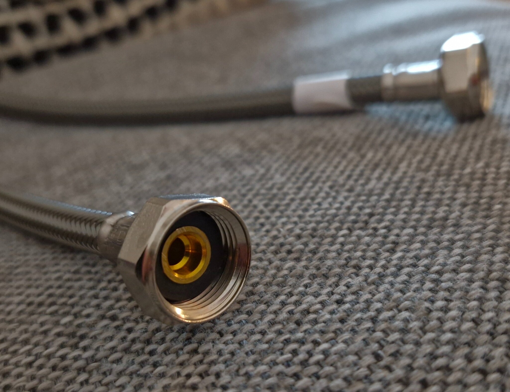

Om du köpen den kulventilen du länkar till, som har klämringskoppling i bägge ändar så måste du även köpa planadapter eller den kopplingen som @Bengt Henrik länkar till.
https://www.bauhaus.se/planadapter-vatette-dy12

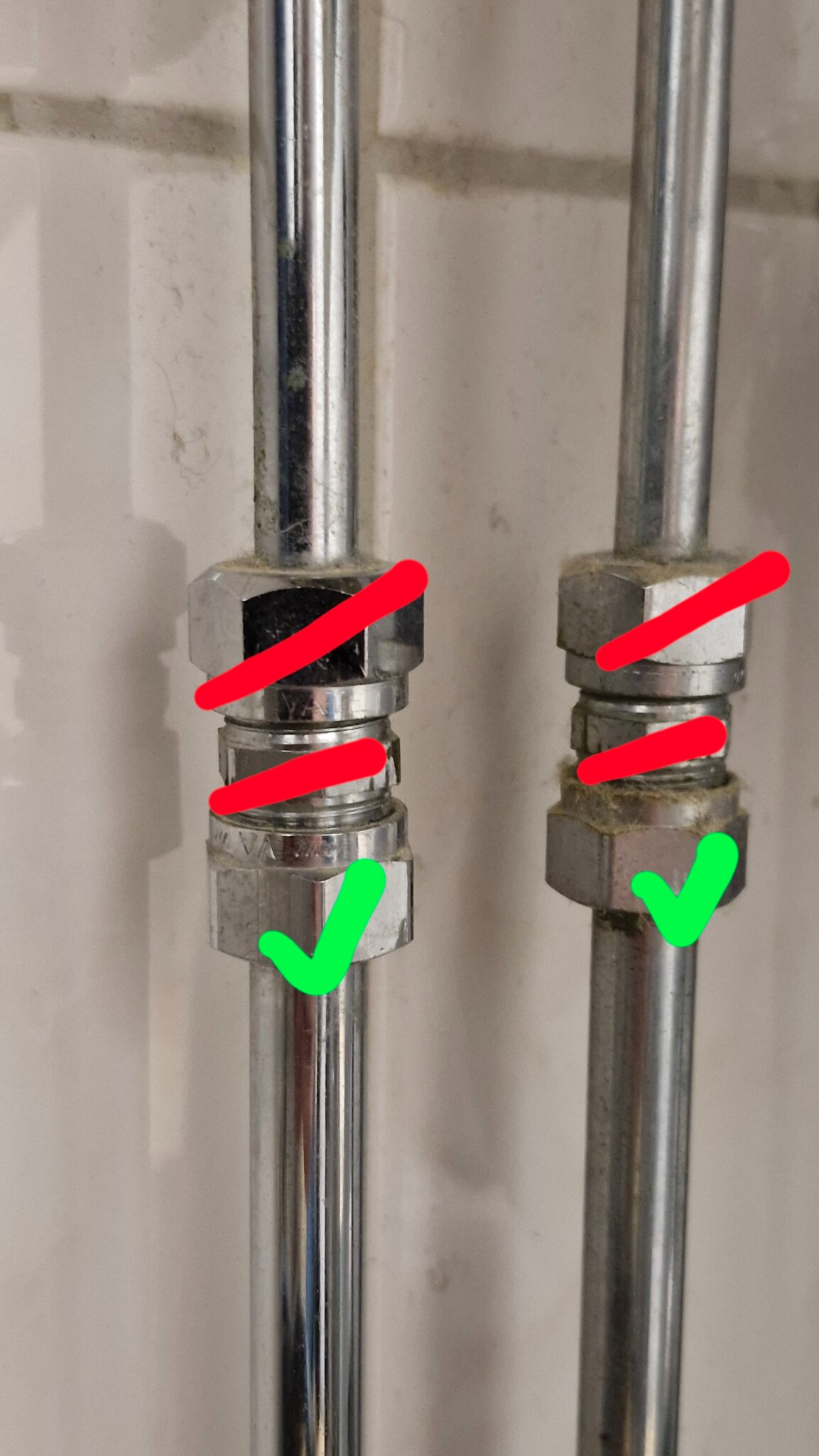

Ok, och då du länkar till en 12mm så behövs den på den sidan kulventilen endast, där klämringskopplingen är kvar?Demmpa skrev:
Andra änden med 10mm tänker jag blandaren kopplas mot direkt.
Du behöver ingen planadapter till den kulventil du köpt då det är en 10mm som har en tillräckligt plan yta för att inte skära sönder packningen på slangkopplingen. Du skall endast använda själva kulventilen och kan lägga undan muttrar och klämringar till nästa projekt.
Bort med befintlig koppling som du visar på bilden och montera dit kulventilen med 12mm änden till befintliga rör. Dra fast det lite lagom. Sen på med slangen från blandaren på 10mm änden, dra för hand och sen typ ett kvarts varv med nyckel så att sitter tillräckligt för att inte kunna lossas för hand igen.
På med vattnet och kolla så att det håller tätt. Om inte så är det ytterst små åtdragningar som kan komma att behövas.
Oki, så, INGA klämringar eller planadapter i någon ände behövs?
Fick av en kollega höra att klämring behövdes vid 12mm-anslutningen, men inte mot blandaren.
Slipper såklart gärna att behöva ta en extra tur till Bauhaus eller liknande då jag väl satt igång (ingen bil för tillfället).
Å andra sidan behöver jag inte stressa upp mig om jag sätter igång att montera ned befintligt i morrn bitti och vattnet ändå är avstängt 🤷♂️ Bättre göra rätt från början.
Ny tvättmaskin kommer tisdag och då behöver handfat, blandare och ny koppling för vattnet från tvättmaskinen vid vattenlås etc sitta på plats så att allt är redo att koppla in och köra igång vid leverans.
Inga klämringar utöver de som redan sitter på rören behövs och planadapter hade endast behövts om du hade en 12mm anslutning, vilket du inte har på den kulventil du länkade till på Bauhaus.
Ok! Tack!The Dankster skrev:
Nej den är 12mm mot befintlig kv/vv och 10mm mot blandare, så det passar - samt ser plant och fint ut för direkt montage.
