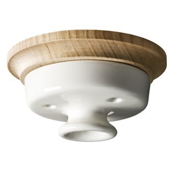

Bra! Jag har sett att det är nya apparater som gäller från SE så det är vad det får bli. Dali är inte aktuellt utan all dimring kommer att göras via dimmeraktorer där lampor ansluts. Flygeln jag renoverar är från tidigt 1800-tal så synlig el ska så långt det är möjligt andas "elens barndom". Spottar är därför till 99% uteslutna och det blir istället lamphållare och/eller utlopp i porslin för i princip all belysning. Fönsterlampor styrs med brytaktorer och skulle jag behöva styra någon annan specialare, t ex en golvlampa eller någon ljuskälla där jag vill kunna styra färgtemperatur så får det bli Philips Hue.
Glödlampa i klassisk stil monterad i en porslinshållare för att matcha historiskt utseende.
Porslinsutlopp med trädetaljer som speglar elinstallation från 1800-talet.

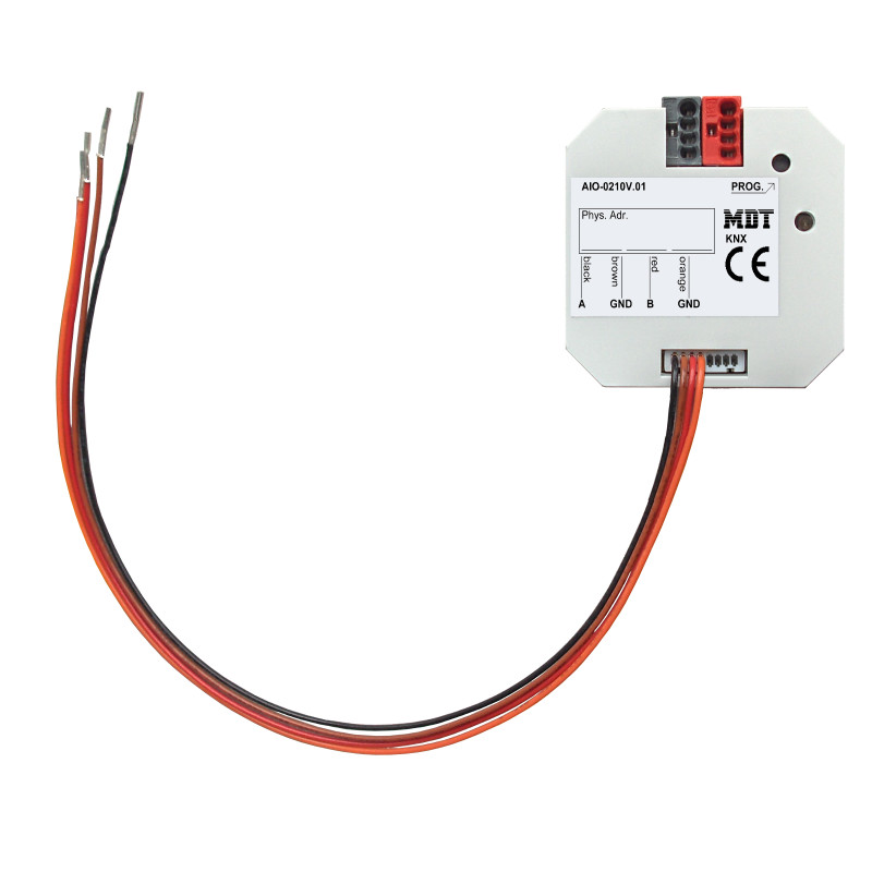

En helt annan fråga du kanske har svar på. Jag har en kanalfläkt till badrummet (Systemair, K 100 EC sileo) som jag skulle behöva varvtalsreglera. Funkar en vanlig dimmeraktor till det eller behövs det något annat? Tips på fuktsensor?

Den kanalfläkten ser ut att kunna varvtalsregleras med 0-10V och då kan man montera en analogutgång-aktor som har 0-10V.

Om du vill sätta analogaktorn i närheten av kanalfläkten så kan du även köra med denna analogpucken från MDT.
https://www.styrgrossisten.se/product/mdt-analogaktor-2-kan-0-10v-in-ut-dosmontage
MDT analogaktor för dosmontage med 0-10V signalkablar och märkning för KNX-installation.

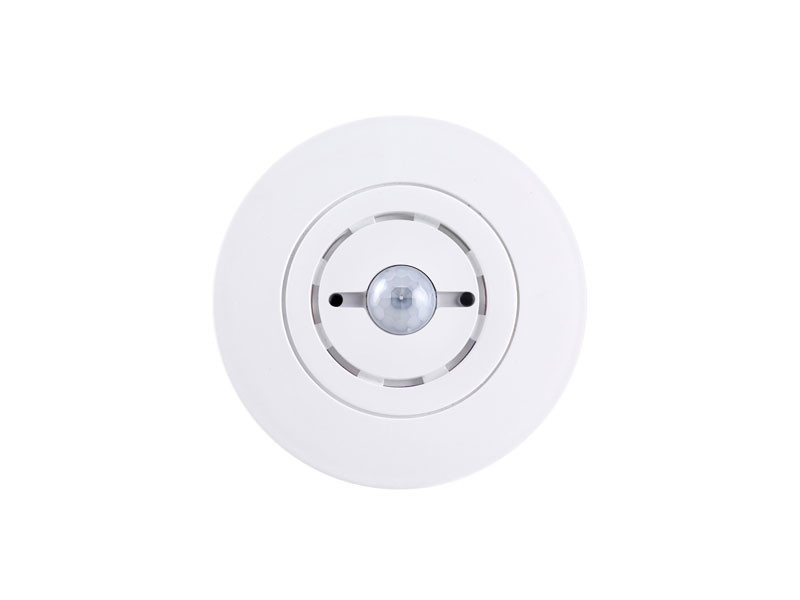

Gällande luftfuktighetssensor så finns det flera alternativ, dock inget i äldre utseende som kan passa i stilen (så vitt jag känner till).
Men ett alternativ om du ska ha en närvarosensor för att styra belysning är att köra på denna multisensor som bl.a. har temperatursensor och luftfuktighetsgivare.
https://www.styrgrossisten.se/product/eelectron-knx-multisensor
Takmonterad närvarosensor med temperatur och luftfuktighetsgivare i diskret design.
Denna från Gira är rätt diskret också.

Busskabel är framdragen till fläkten så det blir perfekt!
Det handlar ju om badrum/WC och tanken var att ha närvarosensor också så att kunna kombinera dessa funktioner i en sensor är ju väldigt smidigt.

Ja, då borde den där från Eelectron passa bra! Jag har inte själv satt någon, men jag har sett att den finns. I.o.m. den runda ringen så ser den ju faktiskt lite gammaldags ut så kan ju passa bra!
Visst är det härligt med KNX att man kan blanda produkter från olika tillverkare! Finns inte en produkt hos en tillverkare, så finns den oftast hos någon annan.
