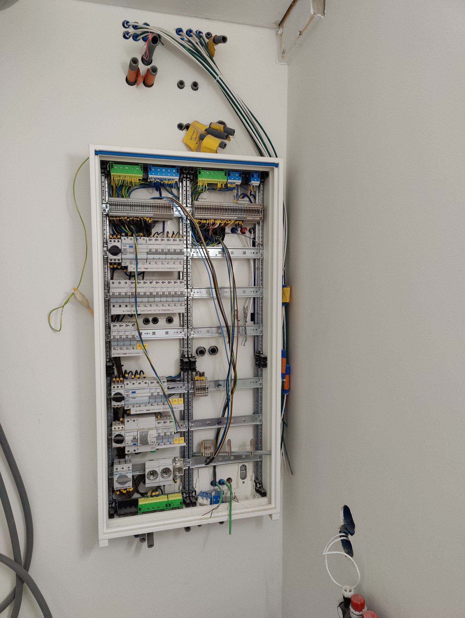

Är det ett "fuluttag" där nere till vänster, utan JFB? ;)
Kommer inte ihåg (är inte hemma) , det är där som ett nödutag för att kunna driva en dator/programmera knx. Men jag är nästan säker att den går vi Jfb på raden ovanför. Säkringen på samma rad är för knx system strömförsörjning. Bra öga på den

Vi körde på en central från Hager med 216 platser. Skulle kanske varit bra med lite mer. Detta är under uppbyggnad, så allt är inte helt korrekt gjort. Justerar och uppdaterar lite då och då.
Har sedan en central med ca 80 platser i garaget. Den är en undercetral men är kopplad som en egen linje i knx, kör knx över ip ut dit över en fiberkabel
Den där såg ju rejäl ut! Får kolla upp Hager.
Hagers FW serie skulle jag valt.
Finns både som infälld och utanpåliggande.

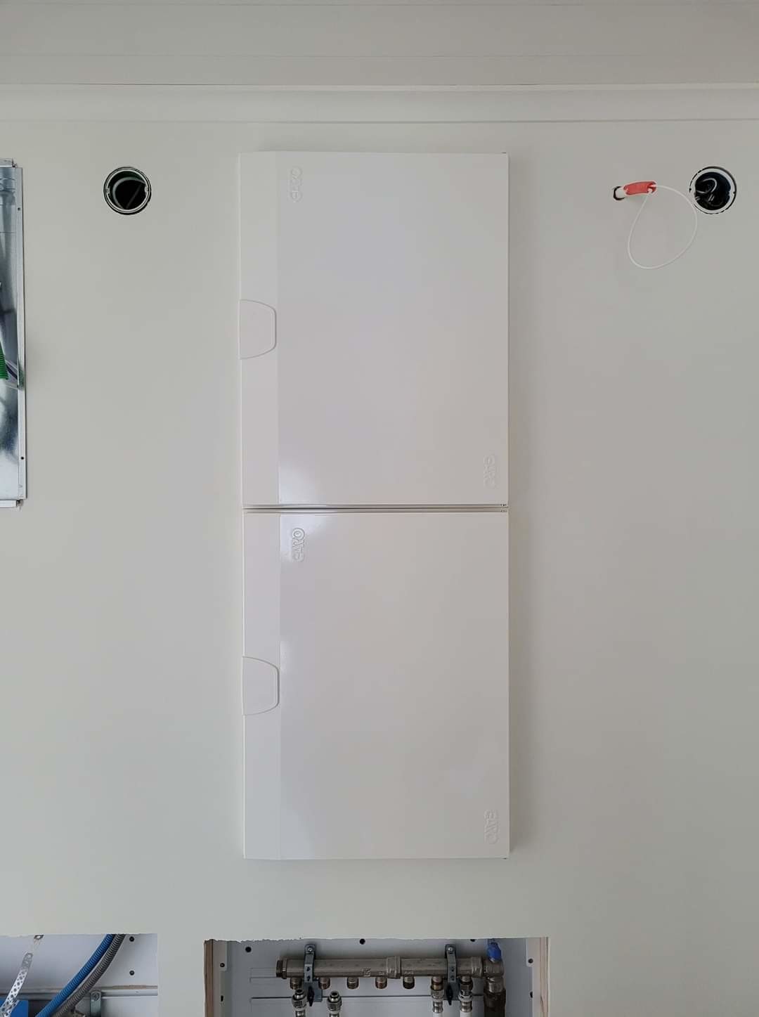

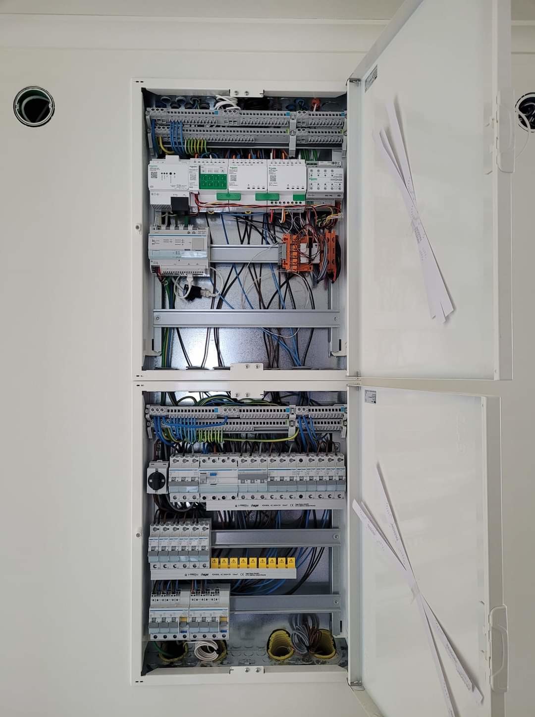

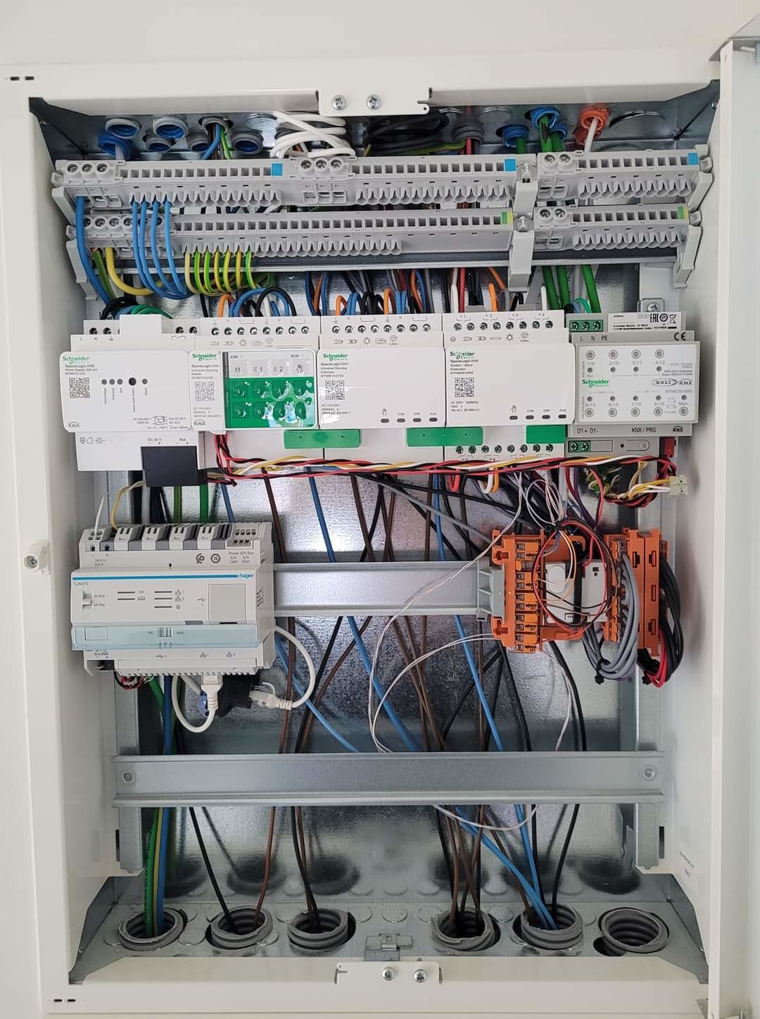

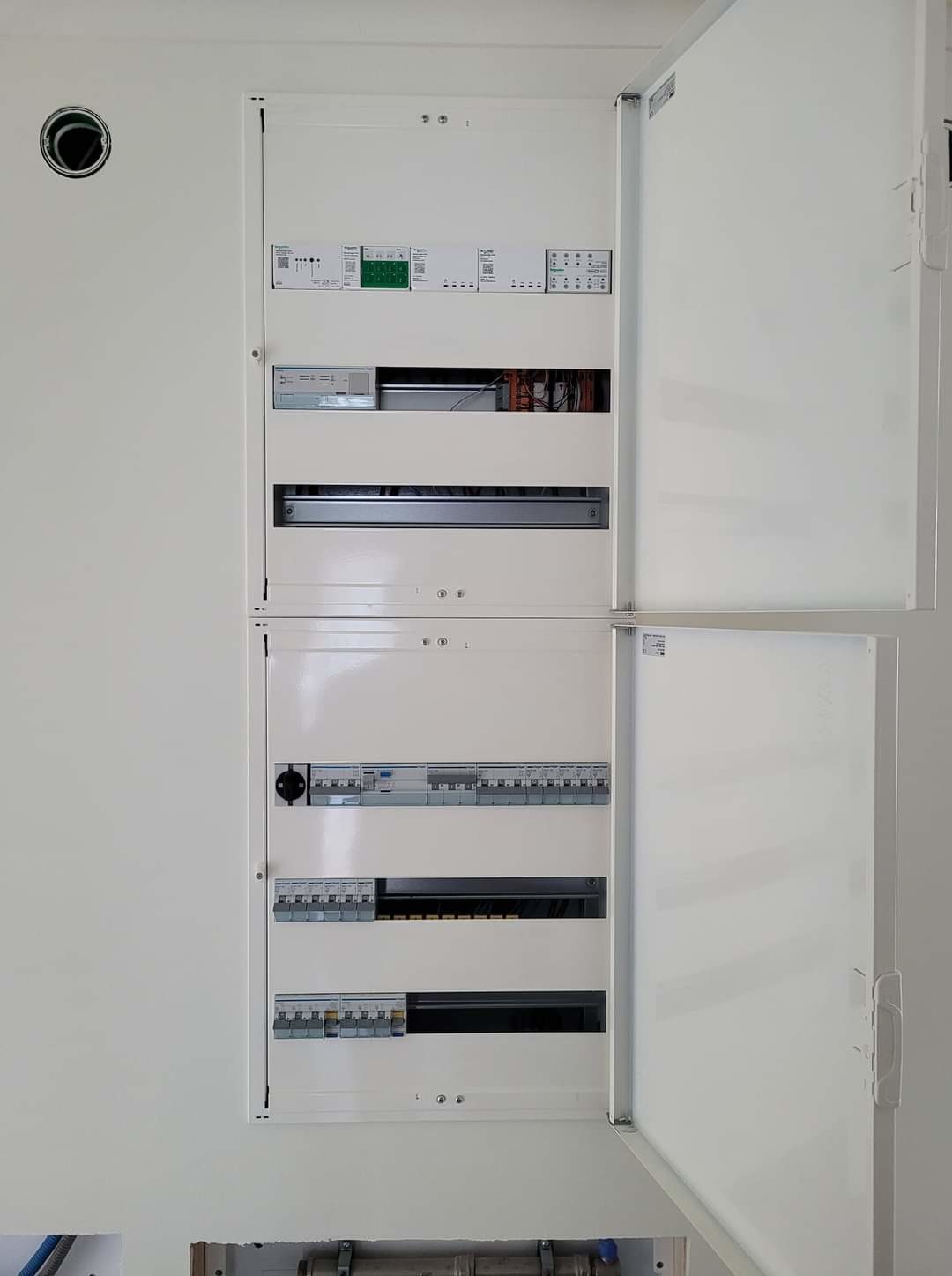

Här är en central jag har under uppbyggnad.
Öppet elskåp under uppbyggnad med kablar och elektriska komponenter monterade på DIN-skenor innanför.
Garo brukar jag använda. Finns i 100 mod som störst, men jag har här monterar två kapslingar ihop som sammanlagt blev 120 mod.
Jag har testat bygga KNX-centraler med plintar, men min rekommendation är att strunta i det. Elcentralen blir bara onödigt stor, tar långt tid att bygga, kostar mer och är omständigt om man behöver göra om/lägga till något.

  • Två ihopmonterade elcentraler med tydligt ordnade kablar och elektriska komponenter.
  • Två ihopmonterade elektriska kapslingar med olika komponenter och kabeldragningar.
  • Två ihopmonterade elcentraler med 120 moduler installerade på en vägg.
  • Två vita elcentraler monterade på en vägg, ovanför en delvis synlig installation.
//Patrik
Tack för tipsen! Som det ser ut nu blir det en 7-radig Hager med plats för 168 moduler.
Lite nyfiken på din kommentar om att det skulle bli mer omständligt att använda plintar om behöver göra om/lägga till något. Min tanke var precis tvärt om - alla utgående/inkommande trådar är perfekta i längd och det är enkelt att koppla om internt i centralen och samtidigt hålla det snyggt och prydligt med väl anpassade längder. Vad är det jag inte förstår? Utveckla gärna!
Patrik_Hed
Om man är skåpbyggare och står på en verkstad där man har plintar, förbindelseskenor, kabel, partex osv så är det enkelt att bygga ihop en elcentral med plintar.
Men annars är det mycket omständigare och behöver du komplettera så kan du inte koppla in tändtråden direkt på en brytaktor utan man behöver först montera en plint och sedan dra kabel intern och märka upp med partex osv. Hålla på med olika rader med plintar som hör till olika jordfelsbrytare osv.
Dessutom är både Hager FW och Garo m.m. elcentraler med mindre djup bakom DIN-skenorna än stora elcentraler som vanligtvis är uppbyggda med plintar för större projekt vilket gör att det blir väldigt trångt med plintar och kablar. Släng in att rörutloppen kommer på samma ställe så år det ännu trängre.
Det är bara att se på bilder tidigare i tråden vad trångt det är vid plintarna, tänk bara att försöka hitta en slang bakom all härva för att komplettera med en tråd till. :)

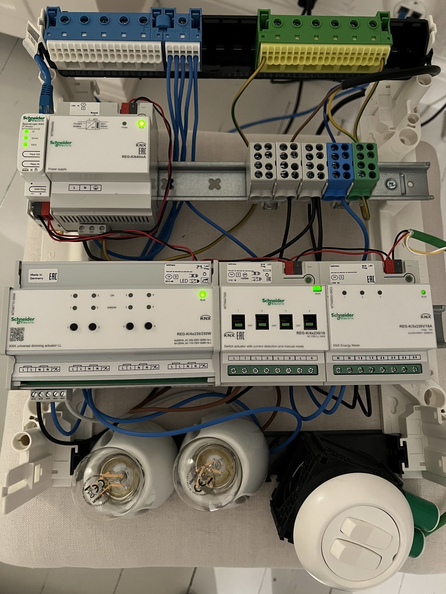

Får man fråga vad för KNX-apparater du planerat att köra med i elcentralen? :)
//Patrik
Jag köpte några varianter från Schneider förra året för att kunna testa lite och komma igång med ETS och prova integration mot OpenHAB som är viktig för mig. De fungerade väldigt smärtfritt och enkelt så om det inte finns goda skäl att välja något annat så blir det nog Schneider. Binäringångarna från Theben med möjlighet att använda temperatursensor som du tipsade om i annan tråd verkar smarta så det är nog troligt att det blir sådana.
[länk]
Gött! Ja, Schneider är ett säkert kort och deras apparater finns alltid på svenska. Dock tillhör dina produkter dom som håller på att utgå för att ersättas av deras tredje generation KNX-apparater som dom kallar Spacelogic. Så om du köper fler apparater så är det bra att köra på Spacelogic. Deras nya dimmeraktor är dessutom mycket bättre att dimra LED än deras gamla. Lite problem med att dimra lågt tidigare.
Kör du DALI så är deras DALI-gateway basic 1-kanal att rekommendera!
Om du behöver många dimmerkanaler kan jag även tipsa om en 8-kanalig dimmeraktor på 8 moduler från Theben eller Garo. Den är väldigt platsbesparande. Motsvarande 8-kanaler med Schneider är 16 moduler brett.
