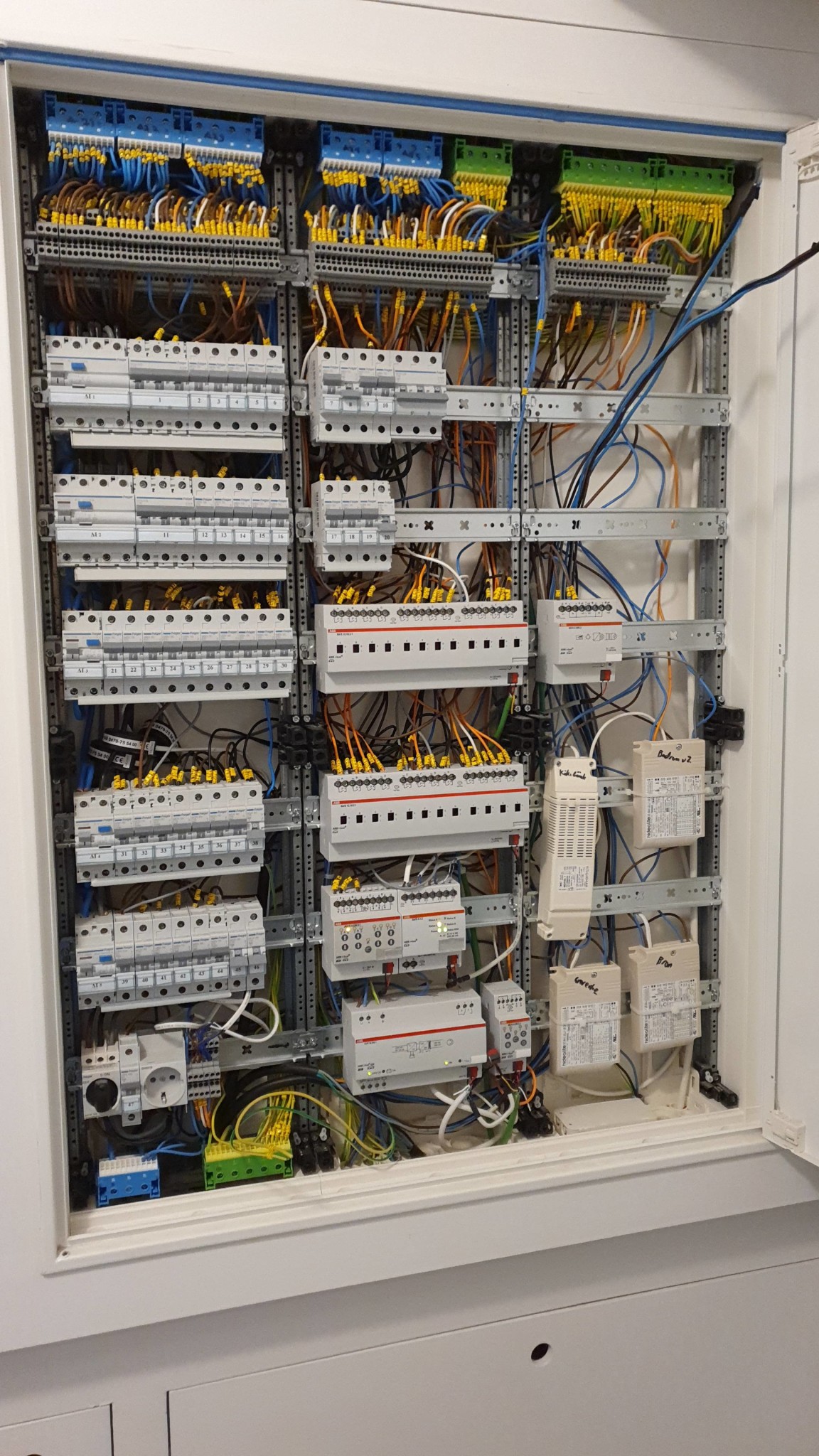

Vi körde på en central från Hager med 216 platser. Skulle kanske varit bra med lite mer. Detta är under uppbyggnad, så allt är inte helt korrekt gjort. Justerar och uppdaterar lite då och då.
Har sedan en central med ca 80 platser i garaget. Den är en undercetral men är kopplad som en egen linje i knx, kör knx över ip ut dit över en fiberkabel
  • Elcentral under uppbyggnad med olika säkringar, kablar och komponenter, ej färdigställd.

Är det ett "fuluttag" där nere till vänster, utan JFB? ;)
