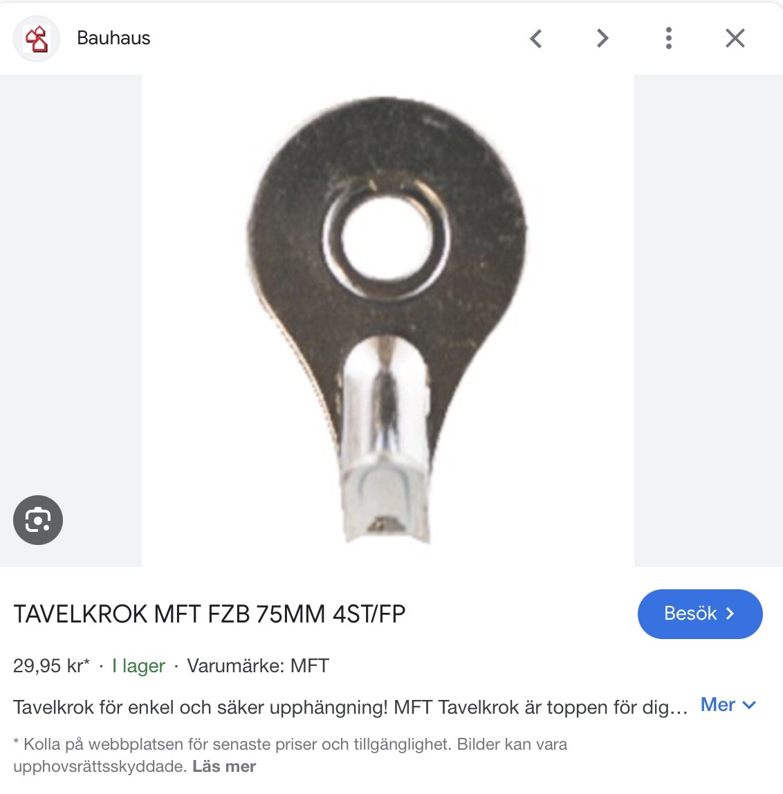

Ja hittar du bara en lite krok/hängare som passar så funkar det fint. Då kan du skippa muttern men ev behövs brickan ändå så pluggen sitter bättre om inte kroken täcker hålet med marginal. En snabb googling på ”tavelkrokar” så dök tex denna, se bild, upp. Ev får du borra upp hålet i kroken beroende på mollyskruvens diameter. Blir alltså: vägg-molly-bricka-krok-skruv
  • Tavelkrok i metall med rund platta och hål i mitten för upphängning.
Borrade ut pluggen nu och stoppade in en herkules krok som du tipsade om tidigare.
Den verkar sitta on kroken inte viker sig nu, i samma stora håll som satt för pluggen från början.
