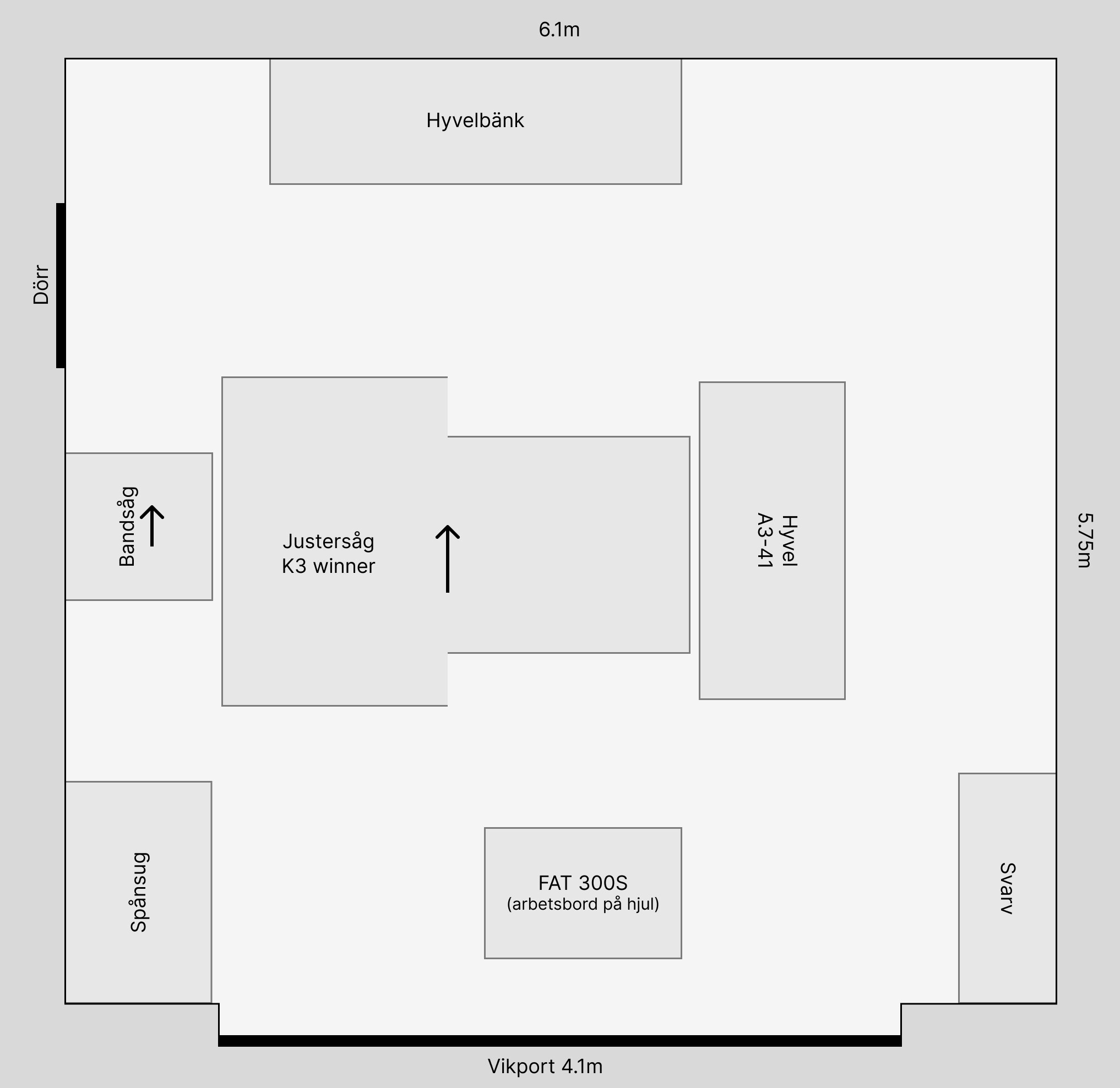

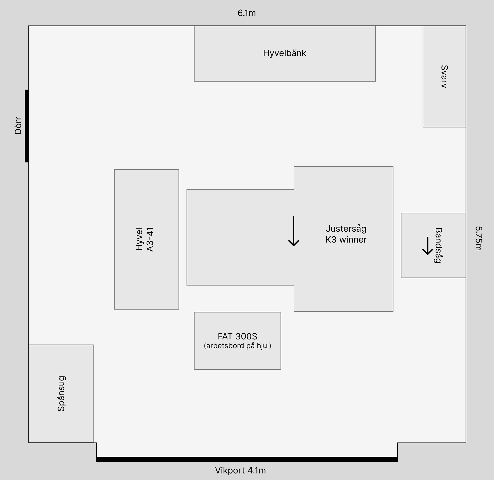

Ola är överlag riktigt smart😎. Skämt åsido, grattis till alla fina maskiner som är på ingång, måste kännas grymt najs att börja med att ha alla väsentliga prylar på plats istället för att börja snickerikarriären med 5 års blockettjakt.R Rickard.S skrev:
Jag har smygläst i tråden, har en känsla att det kan optimeras bättre men har ingen förslag på rak arm. Men lite lösa idéer. Amerikanarna brukar upprepa mantrat "bordssågen mitt i lokalen", jag är inte alltid överrens och har min mot en vägg som du tänkt, men i detta fallet vore det kanske ingen dum idé. Sågen centralt, såga mot porten så hyvelbänken kan agera inmatningsstöd för långa ämnen (förutsatt att höjderna lirar). Då får du en hel "vägg till vägg"-vägg till att leka med, den på högersidan. Hade isåfall flyttat hyveln dit, som det är nu krockar långa ämnen som hyvlas med hyvelbänken. Hyveln kommer behöva stå en bit ut från väggen, i princip så att svarven får plats i det "tomrummet", inte bakom hyveln men kloss mot väggen bredvid den. Även smalare arbetsbänk med ex slipmaskiner o annat. Kanske pelarborr, vilket du kommer vilja ha förr eller senare. Jaja, mest lite funderingar.

Hängde nog inte helt med på hur du beskrev det men gjorde två varianter, pilar visar ungefärlig placering av kling/blad och riktning för sågning. Anpassade även skissen lite för justersågen då det fasta bordet inte tar lika mycket plats. Andra halvan är ju rörlig så går ju att "flytta" den beroende på vilka andra maskiner man jobbar med, det ser tajt ut vid bandsågen men om man drar bordet fram så bör man kunna går runt utan problem.Ola C skrev:

Jag tänkte som i din första bild fast hyveln så långt mot högerväggen det går, avstånd mellan justersåg o bandsåg och såga mot porten snarare än ifrån men det blir för tajt ser jag nu. Klurar vidare🙂.R Rickard.S skrev:Jag har kikat på blocket i flera år men insett att jag har noll intresse av att fixa med maskiner och nu hade jag möjlighet att köpa mig ur 5års letande så passade på :]

Tack för orden om min lokal (och det jag bygger), jag har haft den layouten många år nu och är väldigt nöjd med den. Tidigare layouter hade alla något jag störde mig på men inte denna.
