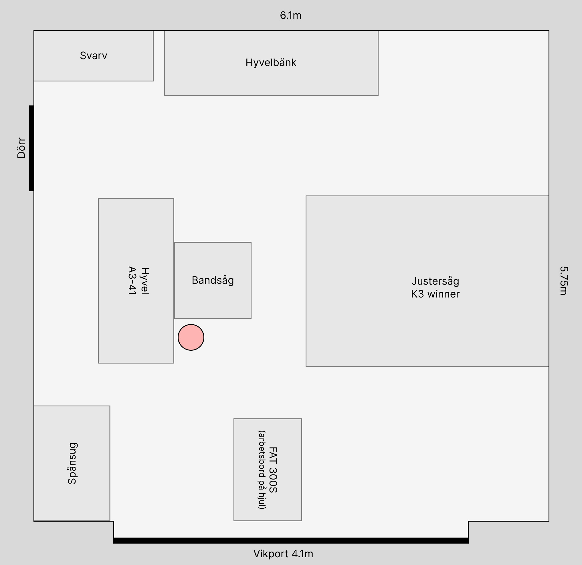

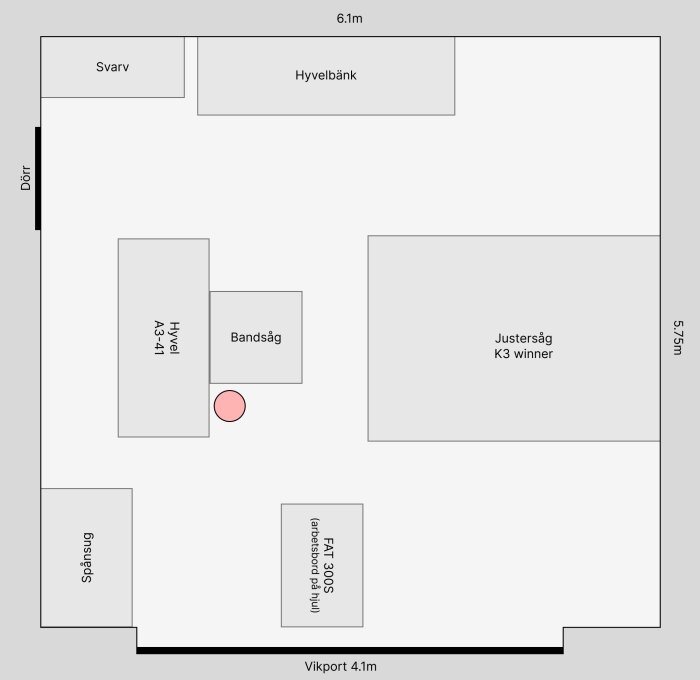

Håller på att planera ett mindre snickeri och skulle gärna ha input från er som optimerat era ytor tidigare.
Bifogar en enkel skiss på lokalen med tänkt layout.
Lite förutsättningar:
• Lokalens mått: ca 6,1 × 5,75 m (3m takhöjd)
• Vikport: 4,1 m (placerad enligt skiss, öppnas från mitten utåt)
• Ingång på vänster sida
• Snickeriet är tänkt för hobbynivå, främst möbler och inredning
• 1 person
Maskiner som ska inrymmas:
• Justersåg: K3 Winner
• Hyvel: A3-41
• Bandsåg: N4400
• Spånsug: RL 125
• Flyttbart arbetsbord (FAT 300S på hjul)
• Svarv
• Hyvelbänk
Samtliga felder/hammer maskiner levereras i mars så har inte exakta mått på dessa i skissen.
Kommer även hänga en luftrenare från axminster i tak. Uppvärmning är tänkt att ske via luftvärmepump
Funderar främst på följande frågor:
- Vad går att förbättra i layouten?
- Placering av spånsug och rördragning
- In-/utmatningsytor, särskilt kring justersåg/hyvel/bandsåg
- Någon som äger en K3 Winner som har lite mått att bjuda på (har långa justerbordet på 2m och teleskopbord 1.1)
- Tips på hur man bör lösa förvaring
Tack!

En lyx att få börja med ett tomt rum och ställa in nya maskiner. Jag har nyligen gjort något liknande då jag bytte lokal på mitt hobbysnickeri.
Min erfarenhet är rätt begränsad, men jag kan bidra med det jag kan. Många pratar om flöden och liknande, men det är nog mer viktigt för det som ska tjäna pengar än de som har det som hobby. Mer intressant tycker jag det är med utrymmet mellan maskinerna. Kommer man fram smidigt? Hur långa ämnen kan sågas/hyvlas? Var har man plats för halvfärdiga byggen, mallar och jiggar, stora plankor och alla ”bra-att-ha-bitar”.
@findus42 kom med en del smarta saker när jag var i liknande sits, fast jag hittar inte det nu. Han utmanade genom att ställa maskiner diagonalt, för att kunna hantera längre saker.
Om du inte redan gjort det, så försök att testa (eller åtminstone känna och klämma) maskinerna för att få en känsla för var det blir trångt och hur mycket plats runt om som känns vettigt.
Jag har nästan identisk maskinpark, så om du är i Stockholm får du gärna komma förbi och se hur jag har gjort och tänkt. Sedan kan du artigt tacka, säga något snällt och sedan åka hem och göra precis tvärtom.
Jo, en sak till. Skaffa hjulsatsen till hyvel och bandsåg. Då kan du rimligt smidigt lösa så att du kan hantera långa saker när det behövs.

Är kanske lite sent att komma med nu men har inte Felder en Hammer 5i1maskin som typ är din justersåg och hyvelmaskin i ett? Att sätta ihop dem skulle ju potentiellt spara lite plats.
Beroende på vilken svarv du har kan det vara bra att ha möjlighet att komma in vid bortre änden av spindeln för att knacka loss morsekonor och liknande.

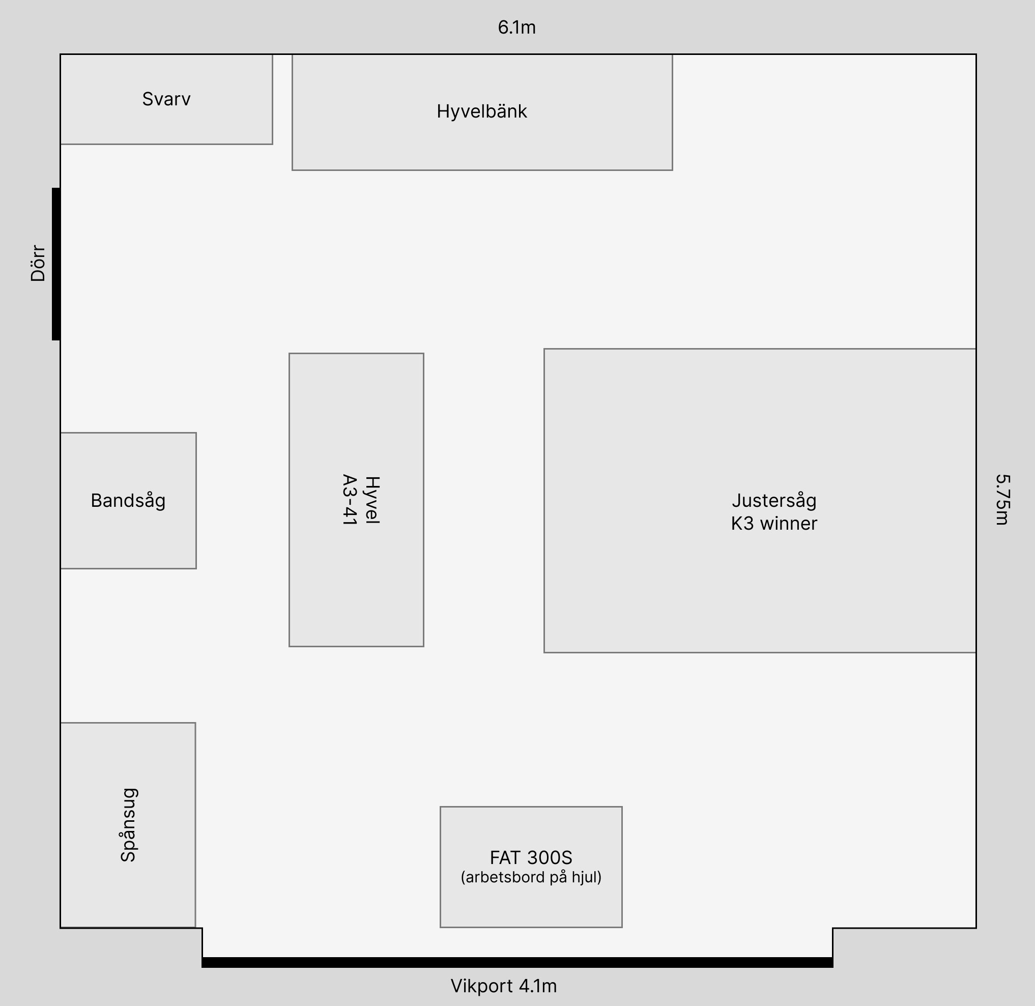

Hej Hep! Ja det är härligt med nya maskiner, tyvärr är rummet långt ifrån tomt för tillfället. Ca 3-4kvm där det inte ligger diverse skräp för tillfället.Hep skrev:
I skissen så är det ca 60cm mellan bandsåg och hyvel och 80 mellan hyvel & såg. Har tagit i lite dimensioner i skisserna men just dessa ytor är det väl som tajtast. Gällande längd på ämnen tänker jag att det vore fint att kunna köra skivor på sågen utan att behöva flytta den, men skulle jag placera den närmare porten så skulle man kunna få ut några dm till om man öppnar upp. Så runt 2.5m hoppas jag kunna såga/hyvla utan problem med denna layout.Hep skrev:

Din lokal är liten. Oavsett vad du tänker att du vill göra så kommer du hitta på annat som ställer nya krav.
Så…
Flexibilitet är det jag skulle satsa på. Allt flyttbart. Porten är bra. Den öppnar en hel vägg. Sommartid går det att ha maskinerna framför porten och därmed kunna jobba med större bitar. Skåp och förvaring kan göras så att det går att flytta med palldragare. Har haft några Feldermaskiner. Vill minnas att även de går att flytta med pallbjörn. Kanske behövs lite högre fötter. Du slipper investera i en massa hjul som kommer krångla.
Därmed är planen inte kritisk nu. När du står där så kommer du se andra möjligheter. Gödsla med eluttag och belysning så löser det sig.

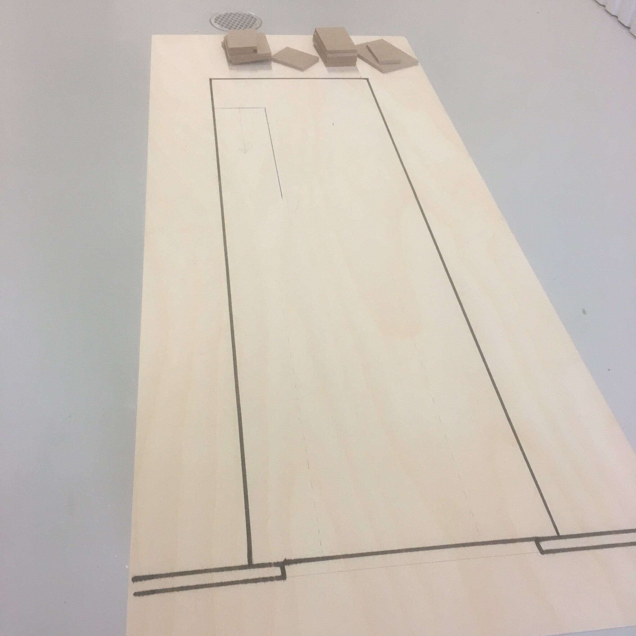

Om du ändå vill planera…

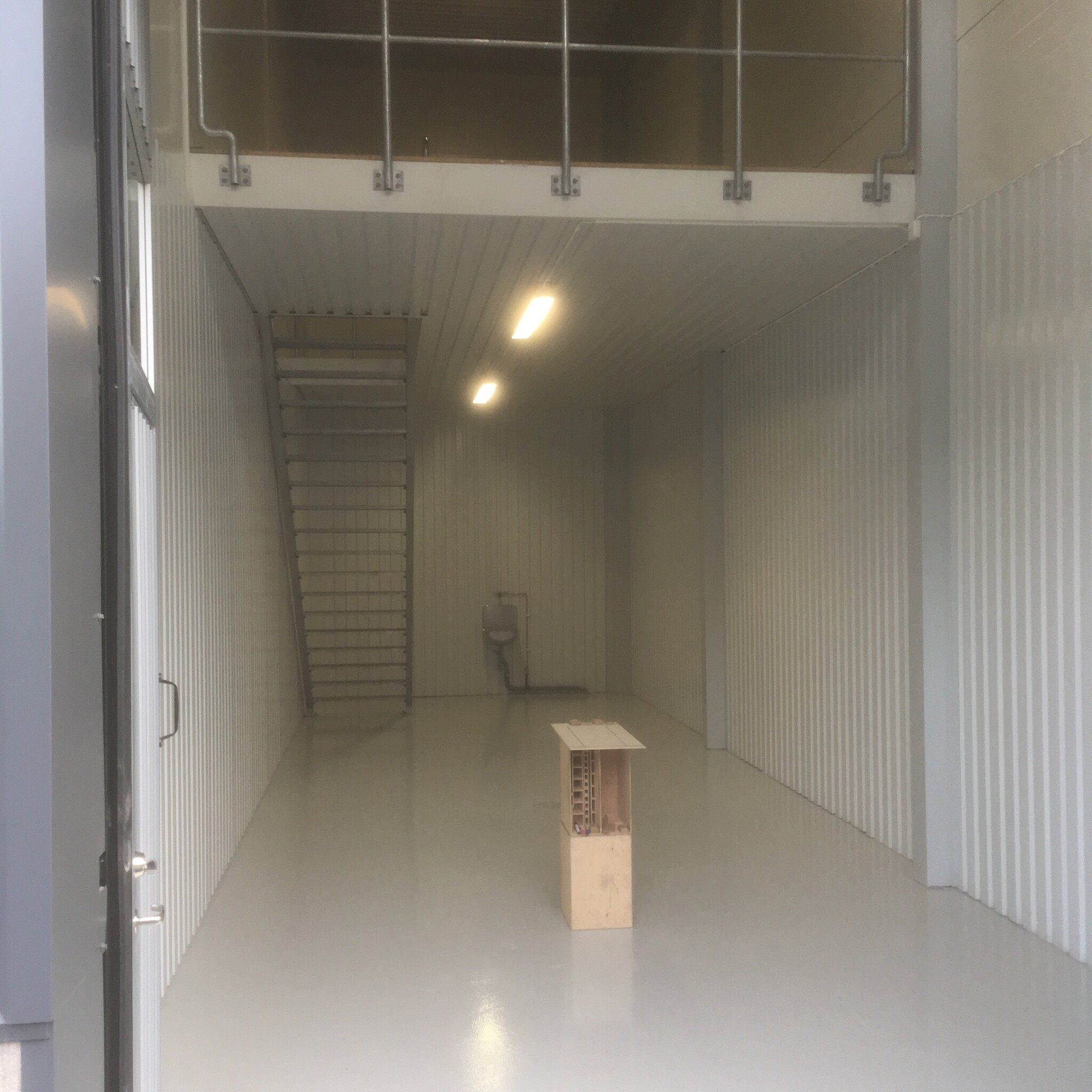

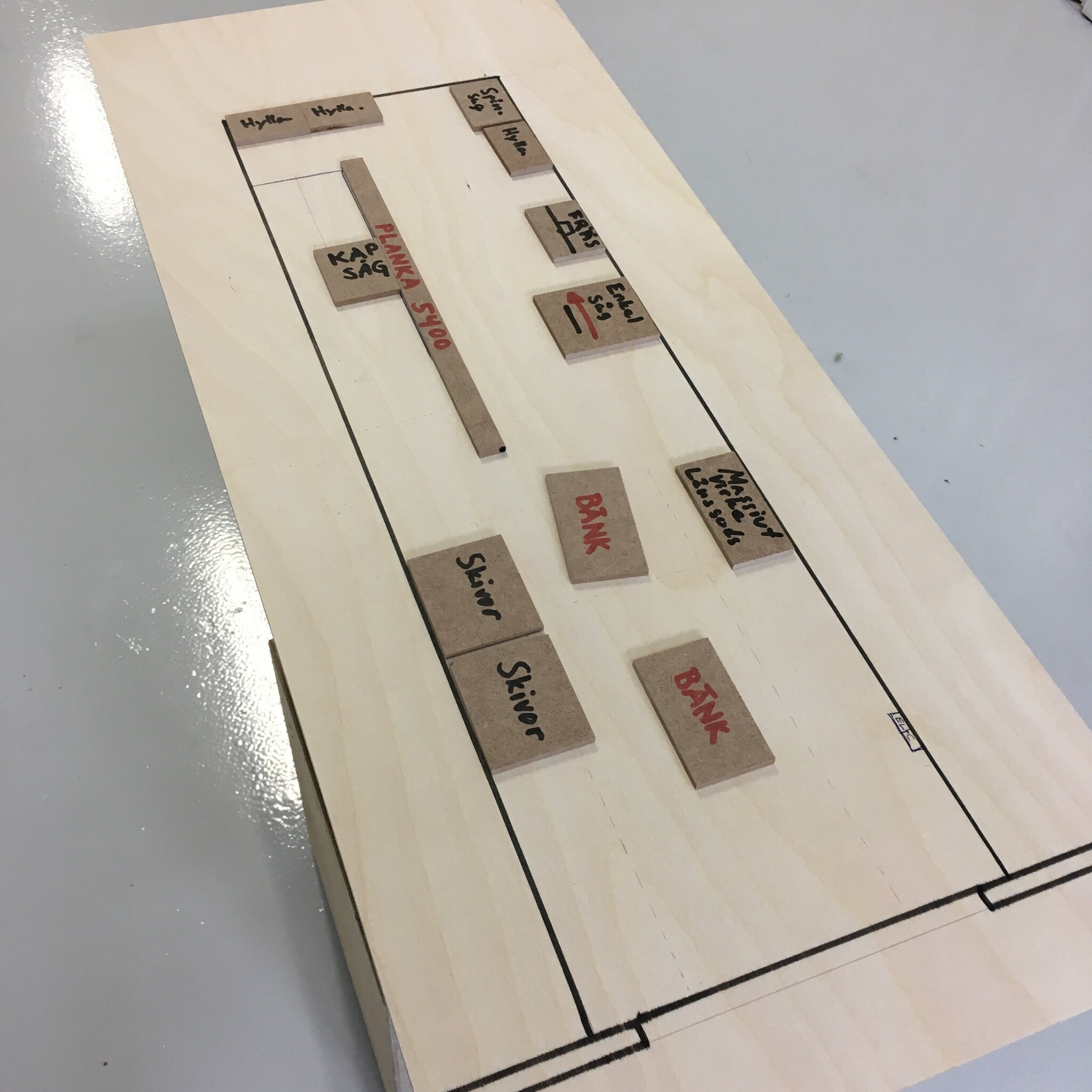

Hyrde en nybyggd lokal 2018 för att ha grejer i och snickra lite.
Ritade upp i skala på en skiva.
Sedan sågade jag små skalenliga maskiner av masonit för att placera ut och flytta runt.
Du kan, för all det klippa ut i papper eller kartong. Det fungerar lika bra. Jag gjorde också en skalenlig planka (5,4m) och en skalenlig byggskiva att flytta runt. Vet du var klingan sitter så vet du vart virket är på väg och var det kommer ifrån. Testa. Flytta runt och se vad som funkar.

Grattis till snickerilokal och fina maskiner!
Troligtvis kommer du att möblera om några gånger innan du hittar en lösning som funkar för dig men ändå klokt att ta in lite input.
Har inga inredningstips att erbjuda men två tankar ändå:
1. Om du inte har för avsikt att jobba mycket med handverktyg så skulle jag i ditt ställe överväga att skippa hyvelbänk och istället lägga en MFT-skiva på Felderbordet. Finns gott om attiraljer för fastspännande mm som underlättar jobbet.
2. Någon gång under resan kommer du med största säkerhet att sakna ett fräsbord; det är tveklöst oumbärligt i ett snickeri oavsett storlek. Som jag ser det kan du lika gärna planera in det nu.

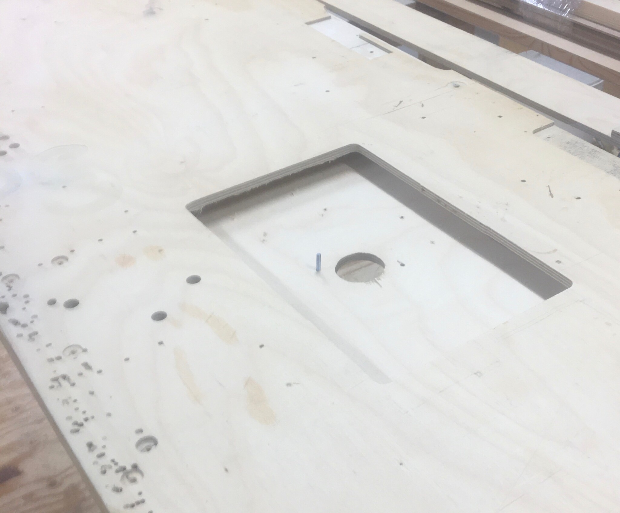

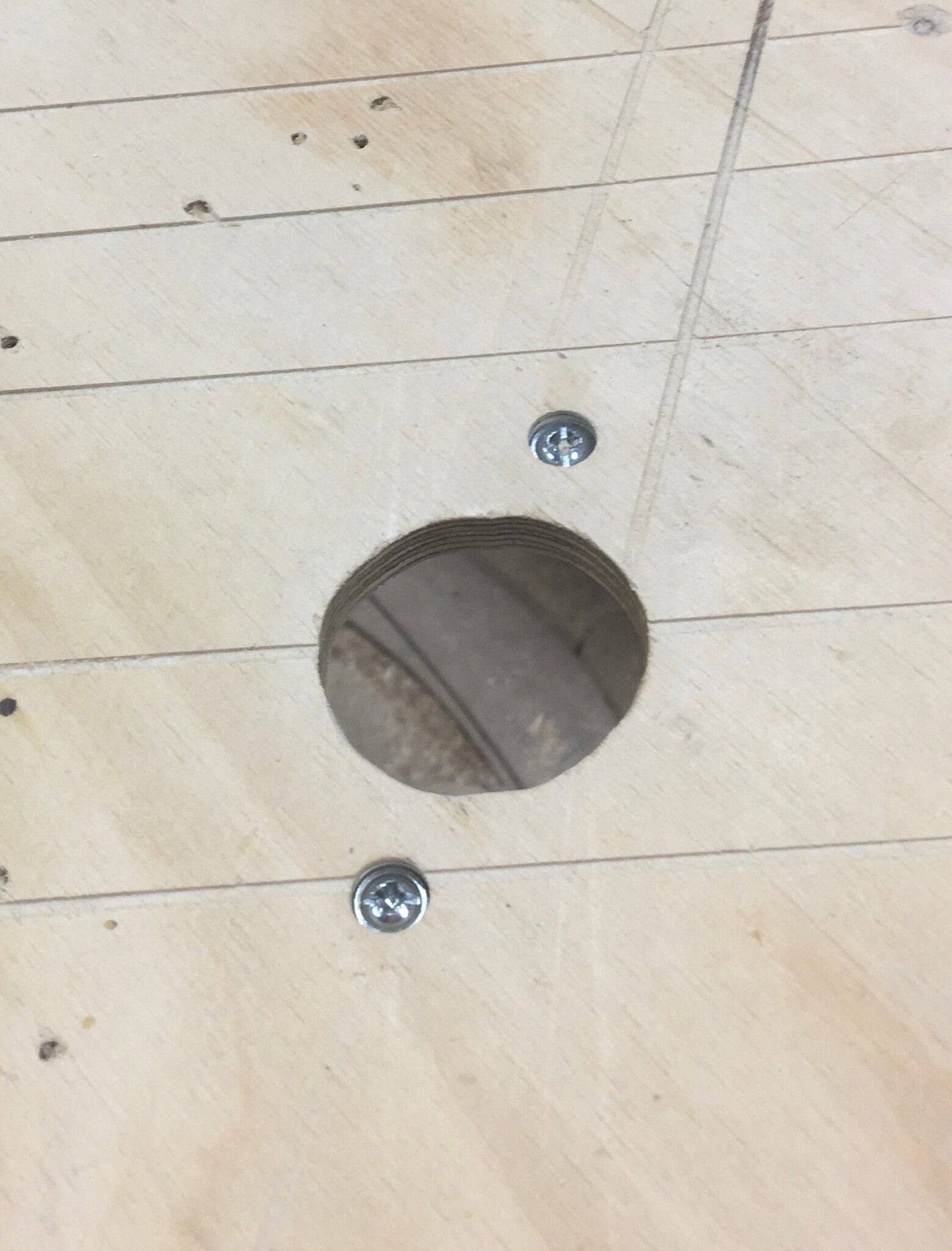

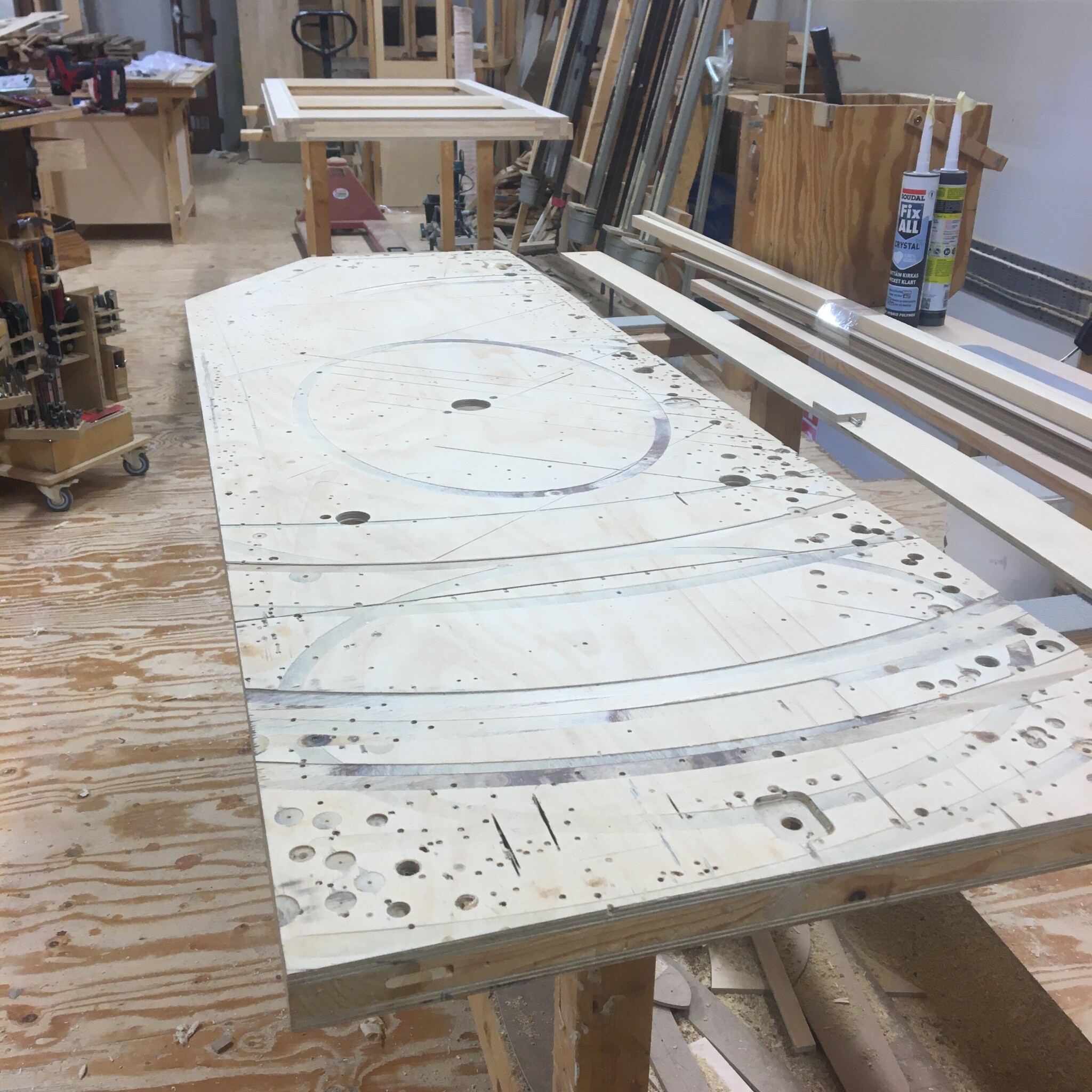

Fattar att det är kul att skaffa fina prylar. Ska ändå slänga in en näve grus och visa vad riktiga proffs använder.R Rickard.S skrev:
Ett överblivet dörrämne som aldrig blev något. Upplagd på en praktisk dubbelbock.
I mitten ett hål typ tillräckligt för de flesta verktyg som jag använder i fräsen. DW621 om du undrar.
Två styck M4 skruv. Cc 74. För att fästa fräsen vid behov.
På andra sidan har lite av ytan tagits bort för att få fräsen direkt mot plyfan på ”finsidan”.
Som anhåll kan vilken rak pinne som helst duga. Spänn fast med tvingar eller skruv. Har förstås inga mikrometerskruvar. Om jag inte räknar djupanslaget på fräsen.
Allt jag behövt göra hittills har fungerat. När bordet inte behövs är det bara att ställa undan.
Kontentan är att egentligen ger hemgjorda lösningar av överblivet skräp samma eller bättre produktivitet beroende på hur man tänker. Snickra är en mer mental än fysisk övning.
