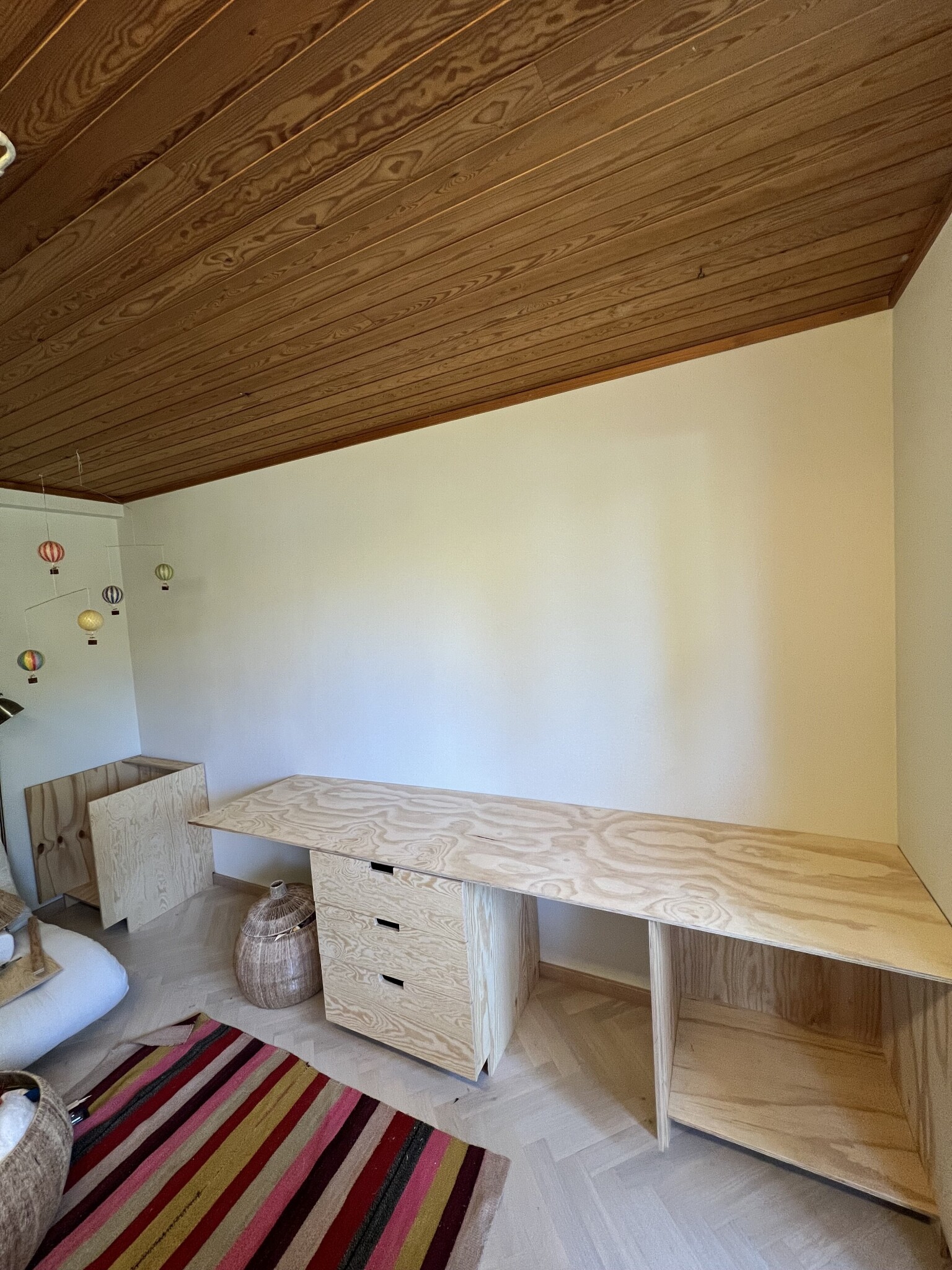

Hejsan!
Kanske enkel fråga men då jag lagt en del tid på detta så ställer jag frågan ändå.
Jag har byggt tre hurts, en med lådor och två som ska ha hyllplan. Jag har två plywood skivor som jag ska ha som bänkskiva så att det går vägg till vägg. Min fråga är ifall någon har ett bra förslag eller tips på hur göra skarven på bänkskivan. Min tanke var att göra det enkel och ha två lika långa skivor och med en skarv över mitten hurtsen. Ska jag kapa skivorna rakt av och limma samt skruva ihop underifrån eller ska man kapa med ett snettkap som kanske ser snyggare ut?

Snyggast blir kanske on du har en fräs eller en cirkelsåg så att du kan ta bort hälften av varje skiva och sedan limma ihop. Ta bort halva tjockleken ett par centimeter. Lägg ihop och limma, skapa trycka med bräder och tvingar över fogen som pressar ihop den. Lite tejp på bräderna så att de inte fastnar i limmet som tränger ut
Fräs not i båda skivdelar och sätt lös fjäder, alt fräs not och fjäder. Kör du lös fjäder så behöver du inte fräsa hela vägen ut, utan spara sista centimetern, så kan du gömma fjädern från att synas i tvärsnittet. Det går superfort om du har eller kan låna en överhandsfräs.
