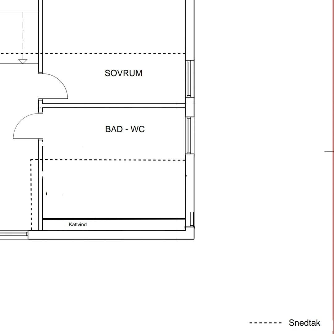

Renoverar min 70-tals "katalog-villa" och har en wc på övervåningen som är svårplanerad på grund av snedtak och vore tacksam för tips för planlösning. Gärna bilder om ni har tips för jag antar att dessa typer av hus finns över hela Sverige
Se bild för förutsättningar. Rummet är 4,1x3,5m och det är full ståhöjd i ca 145cm innan snedtaket börjar och väggen mot kattvinden är ca 35cm hög, dvs snedtaket är ca 45°s lutning.
  • Planritning av övervåning med sovrum, badrum/WC och kattvind. Visar snedtak och rummens placering.

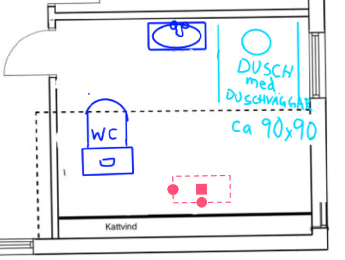

Mitt förslag: sitta på toa behöver inte ståhöjd men gärna där man duschar. Duschvägg av glas för att skydda fönstret från skvätt. Rörlig duschvägg eller draperi bredvid ett grunt handfat ca 40 cm djupt.
Planlösning av badrum med toalett, duschvägg och handfat. Duschområde ca 90x90 cm med rörlig duschvägg. Placering av WC och litet handfat.

Tack för förslaget, vi har haft två fuktskador med dusch i fönster så det undviks, även om en duschkabin säkert minimerar risken

En U-dusch kan man ha mitt på den väggen om man vill och sen kommoden vid fönstret.

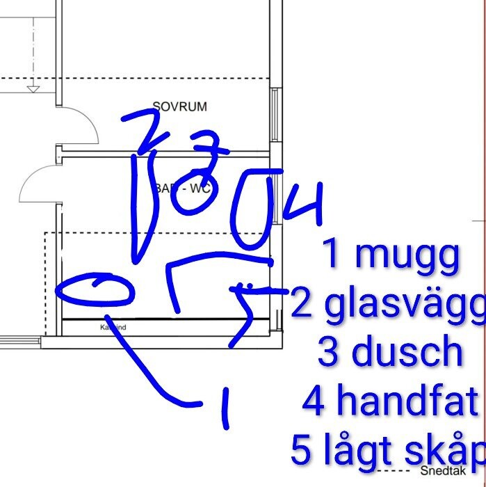

Ritning av badrum med märkningar: 1 mugg, 2 glasvägg, 3 dusch, 4 handfat, 5 lågt skåp. Sovrum angränsar till badrum-WC.
