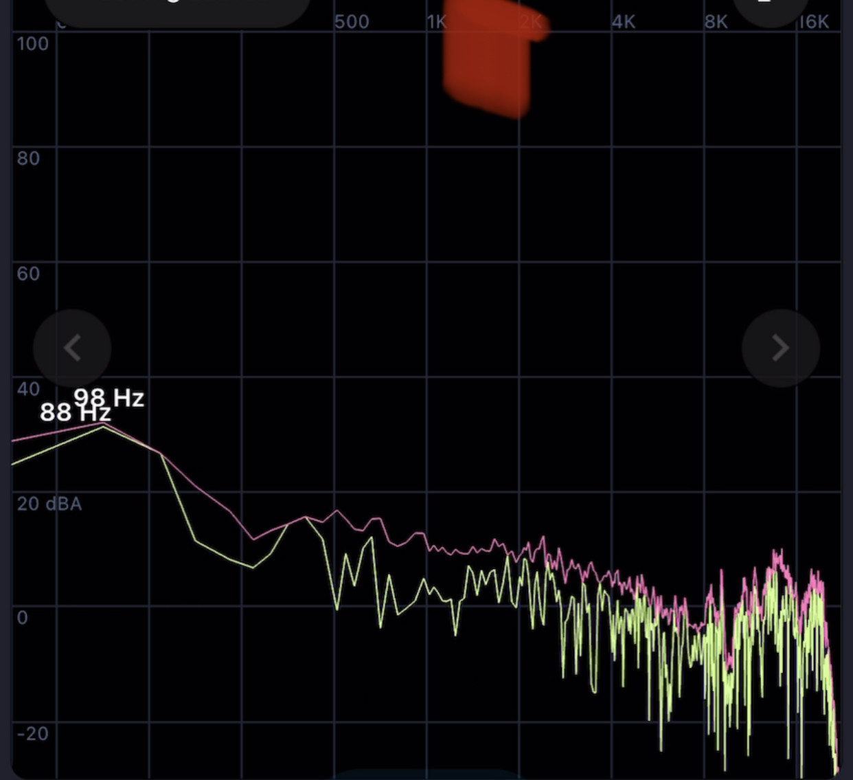

Är det någon som har erfarenhet av att få bort lågfrekvent ljud?
Läser det här 2 år senare. Jag är trött på för mycket ljud hos mig. Använde proffs och tog till med storlek och rör dimensioner när huset byggdes. Har nu 10 år efter husbygge installerat ytterligare ljuddämpare och rengjort fläkt vilket sänkt en del biljud.
Det stora problemet just nu tycks vara buller runt 100 hz som sprider sig. Inget sus ljud som väl är.
Det tycks svårt att komma under 35 Db i topparna. När jag stänger av aggregatet är det underbart tyst, det vill jag ha.
Det tycks svårt att komma under 30 Db (även på låg fart), med 35 Db i topparna runt 100 Hz.
någon erfarenhet?

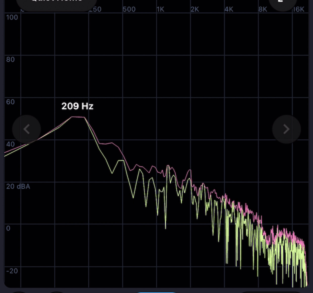

Som jag hör det, är det ljud som fortplantar sig i kanalerna, bara inte av typen sus. Det verkar som om det kommer från aggregatet. Mäter jag nära aggregatet ligger toppen på 100-200 Hz. Det som kommer fram ligger dock på 100 Hz dvs kanaler och dämpare trycker ner ljudet bra på spannet runt 200 Hz (från 50 till 20 Db = ca 60%) men har svårt trycka ner ljudet runt 100 Hz (från 40 till 35 Db = 12%).
Intressant tanke att det kanske delvis går i konstruktionen. När jag mäter låter dock mest från kanalen, både för örat och mätaren.

Det är ju inte helt enkelt att mäta sånt här. Det finns ju andra ljudkällor att ta hänsyn till. förutsätter att du refernsmätt utan aggregatet igång också på nått sätt.Pm Skoogh skrev:
100hz bör man ju kunna på tag i med en längre dämpare.
Är det samma dB i alla rum? Värre närmare aggregatet (första gren) eller längst bort?
Sus ljud får man oftast där man stryper donen för hårt då oftast på första gren närmast aggregatet. Det kommer man ju enkelt åt med ett irisspjäll å en dämpare efter.
vad mätet du med? En bra elektretmikrofon?
Mät inte heller direkt mot don utan kör en meter ovanför golvet ungefär och säg en meter i sidled från donet.

. Just nu mäter jag m Db mätare på iPhone. Den visar precis vad jag tycker mig höra, så är relativt säker på att det stämmer, men kan hämta något mer avancerat såklart.
Det är i stort sett exakt samma ljud och profil i alla rum, vilket känns mysko MEN kanske förklarligt om man köper teorin att det härstammar från aggregatet. Lite konstigt att det är just runt 100 Hz det är svårt att trycka ner ljudet. Jag vet inte om det drar igång något självsvängande men kan inte begripa vad det kan vara.
Och ja, referens mätt utan aggregat. Då underbart .

om du mäter precis vid donen är det högre då? Isf har vi ju härlett det till kanalsystemet. Och då är det förmodligen ett aggregatljud som kan dämpas bort. Ta bory donen och mät. Hur låter det då? Kan vara så att donen ställer till det. Det kan ju vara vibrationer i kanalsystemet från aggregatet men det känns inte som det rimligaste. Är det inte ett kanalljud så kan det vara vibrationer via stommen. Men det brukar låta olika beroende på vart i huset man befinner sig.Pm Skoogh skrev:
Hmm. Just nu mäter jag m Db mätare på iPhone. Den visar precis vad jag tycker mig höra, så är relativt säker på att det stämmer, men kan hämta något mer avancerat såklart.
