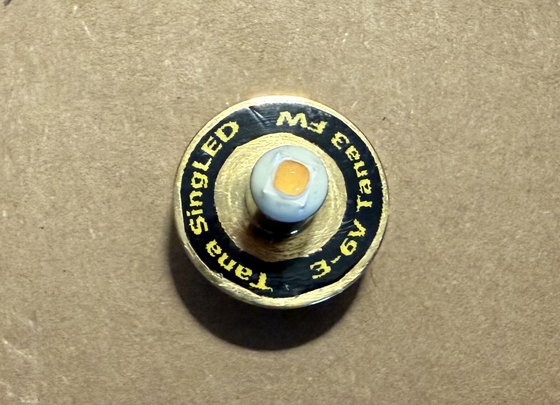

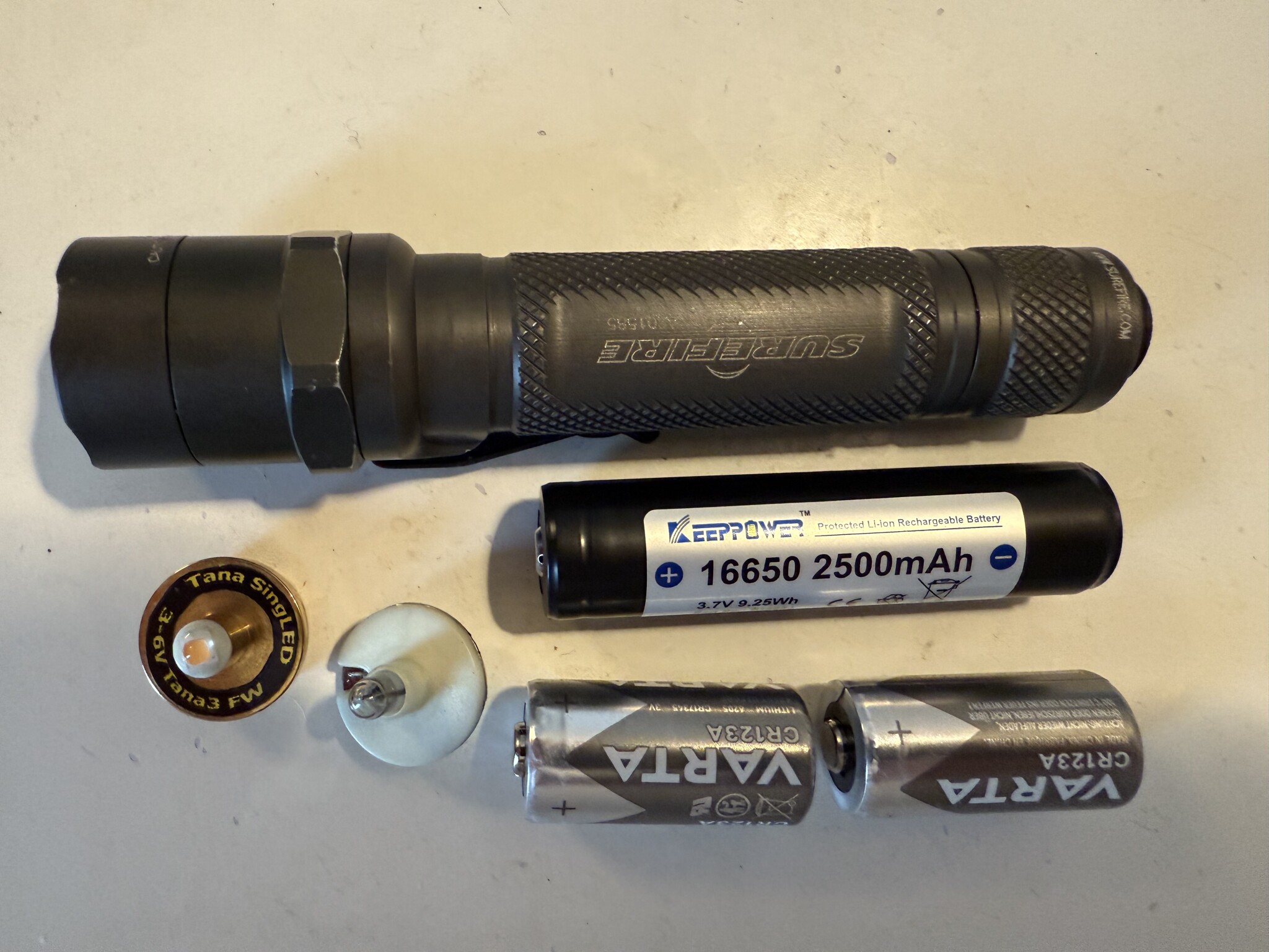

Fick precis hem en LED modul som ska ersätta xenonlampan i min 25 år gamla Surefire. Nu kommer den troligen fungera i 25 år till men med mycket starkare ljus och längre batteritid. LED modulen är handbyggd av Tana helt efter mina önskemål. Tana kommer från Bosnien och Hercegovina och är världskänd för sina LED moduler till olika ficklampor. Japanska Nicha 519A (vilket troligen är den bästa LED som tillverkats hittills) 3000K och högsta existerande CRI. Ljuset är väldigt behagligt och färgtemperaturen påminner om den gamla xenonlampan. Han har ett egenutvecklat användargränssnitt som jag tycker är mycket bra. Du har 15 olika ”mode groups” som du kan byta mellan. Jag har nummer 15 vilket innebär att lampan startar på ca 0,6 lumen vilket är tillräckligt för att navigera och hitta saker i ett helt mörkt hus, batteritiden är då ca 50 dygn. Max är ca 300 lumen och batteriet räcker lite mer än 2 timmar.

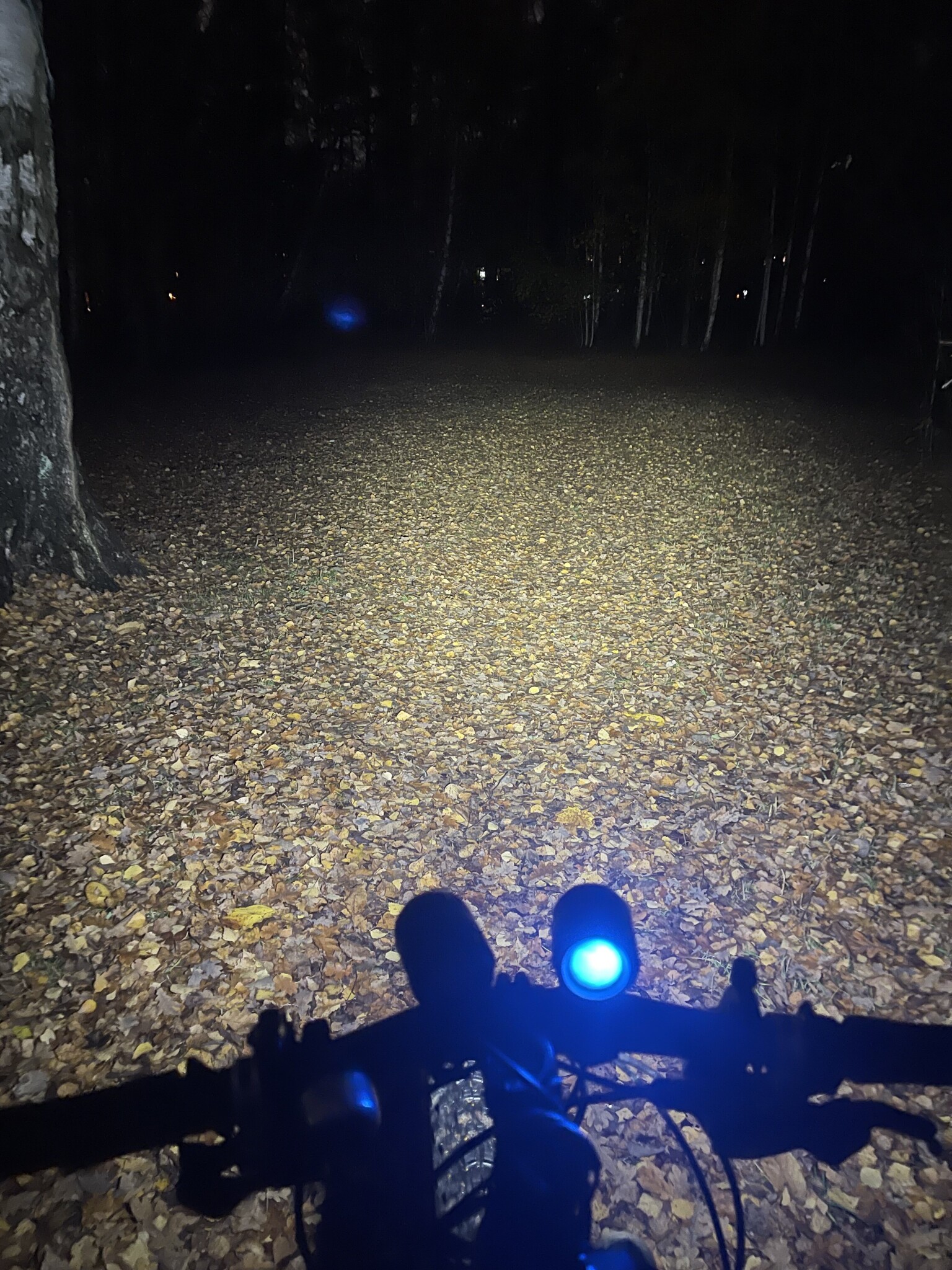

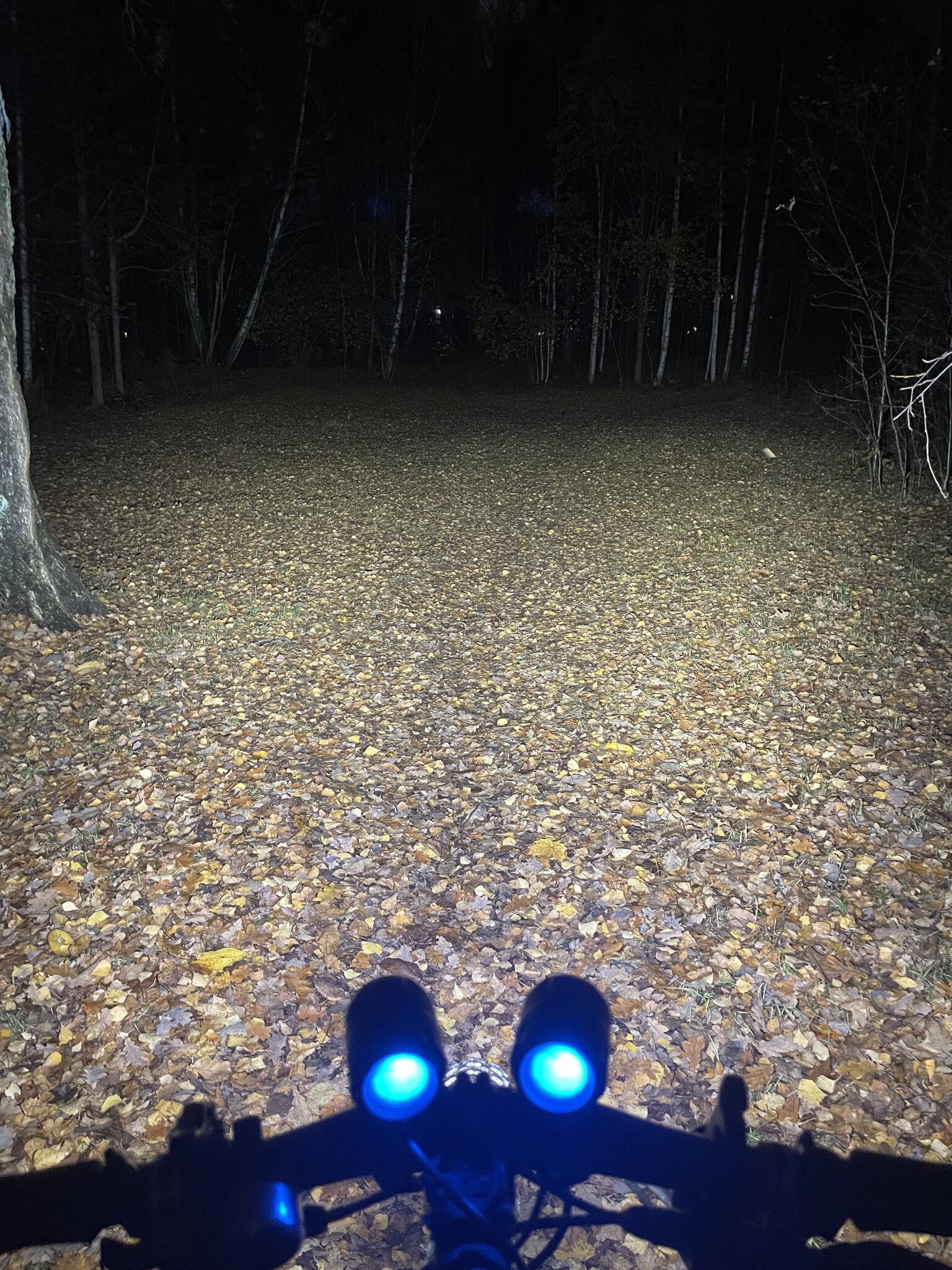

att ha tillgång värmestabila färgåtergivande sådana lampor är en klar trivselfaktor för mtb-cykling
här har jag tänt först en, sedan två av den varmvita bt40s. förutom mer ljus blir det en fylligare känsla med två. de är på uppmätta ca 1400 lumen, som den utomhus värmemässigt klarar hålla varaktigt utan nedreglering. batteritid med en fyrpack cirka tre timmar.
cirka 4000K i färgtemp. beundra gärna på den mångfacetterade återgivningen av alla chatteringar hos löven. med en kinatrimmad kallvit lampa hade allt sett gråblått ut.

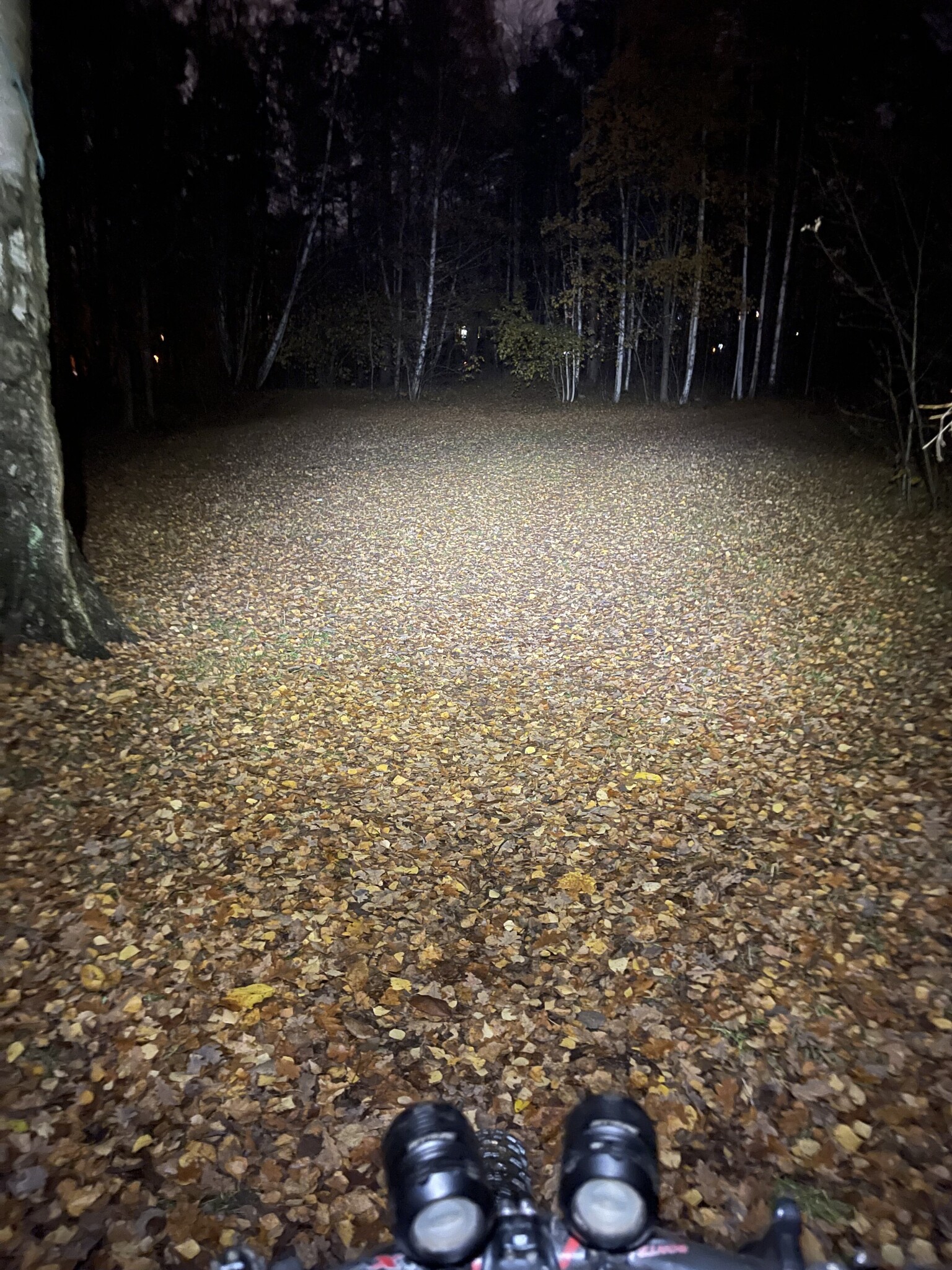

sist 2x bt40s plus 2x e40f. bortåt 11000 onödigt bra och helt värmestabila lumen.
vad ska man ha det till? ja ligger man i en rad cyklister på en skogsstig är mer än 4000 totalt närmast irriterande. men den som ligger först och ska visa vägen kan gärna ha mer. det är närmast hur mycket batterier man vill konka med som sätter gränsen...

Tana är lite svår att få tag på, skicka PM om du vill ha kontaktuppgifter. Han gör dock inte till Maglite och det är helt andra priser. Min LED modul från honom kostade lite mer än 1000kr och till just den lampan är dom billigast. Annars får du räkna med några tusen. Han har hållit på i många år och räknas till dom duktigaste i världen, lite av en legend i ficklampskretsar. Han berättade att hittills har ingen av hans LED moduler gått sönder och tror han gjort ca 10000st.
