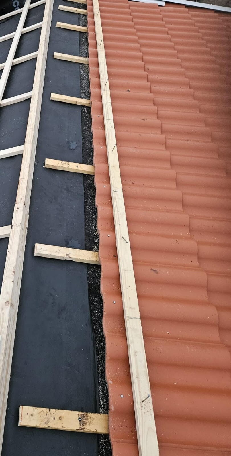

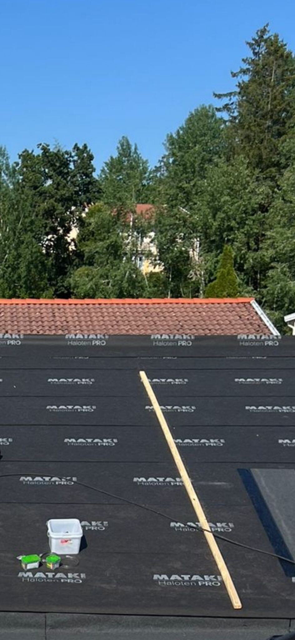

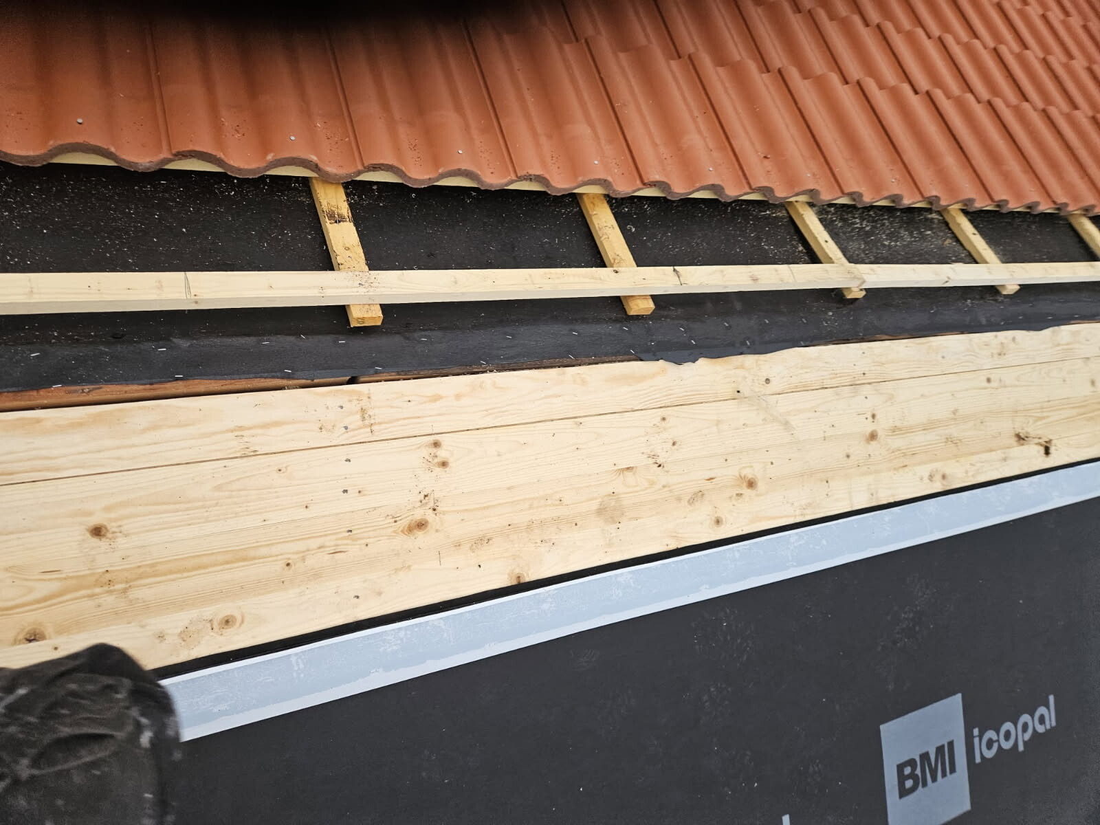

Första bilden är mitt tak i juli, hela taket är täckt med diffusionöppen duk. Ingen luftspalt är byggd i nocken, eftersom det inte behövs med diffusionsöppen duk. Andra bilden är tagen från andra hållet. Grannens firma har klippt min duk (det fanns tillräckligt med material för hela nocken även på deras sida), byggt en luftspalt på grannens sida av nocken, och på bild 3, överlappat min sida av taket med sin duk, som inte är diffusionsöppen.
Enligt min takläggare var det grannens och hans firmas ansvar att säkerställa att min duk inte var diffusionsöppen när de la över sin duk, vilket de grovt har misskött eftersom det står takdukens namn väl synligt överallt.
Nu är problemet att grannen stängt ångcirkulationen vid min nock, då han lagt över sin duk. Skulle det kunna hjälpa att isolera insidan av yttertaket på min vind för att hindra kondens? Just nu är endast golvet på vinden isolerat.
