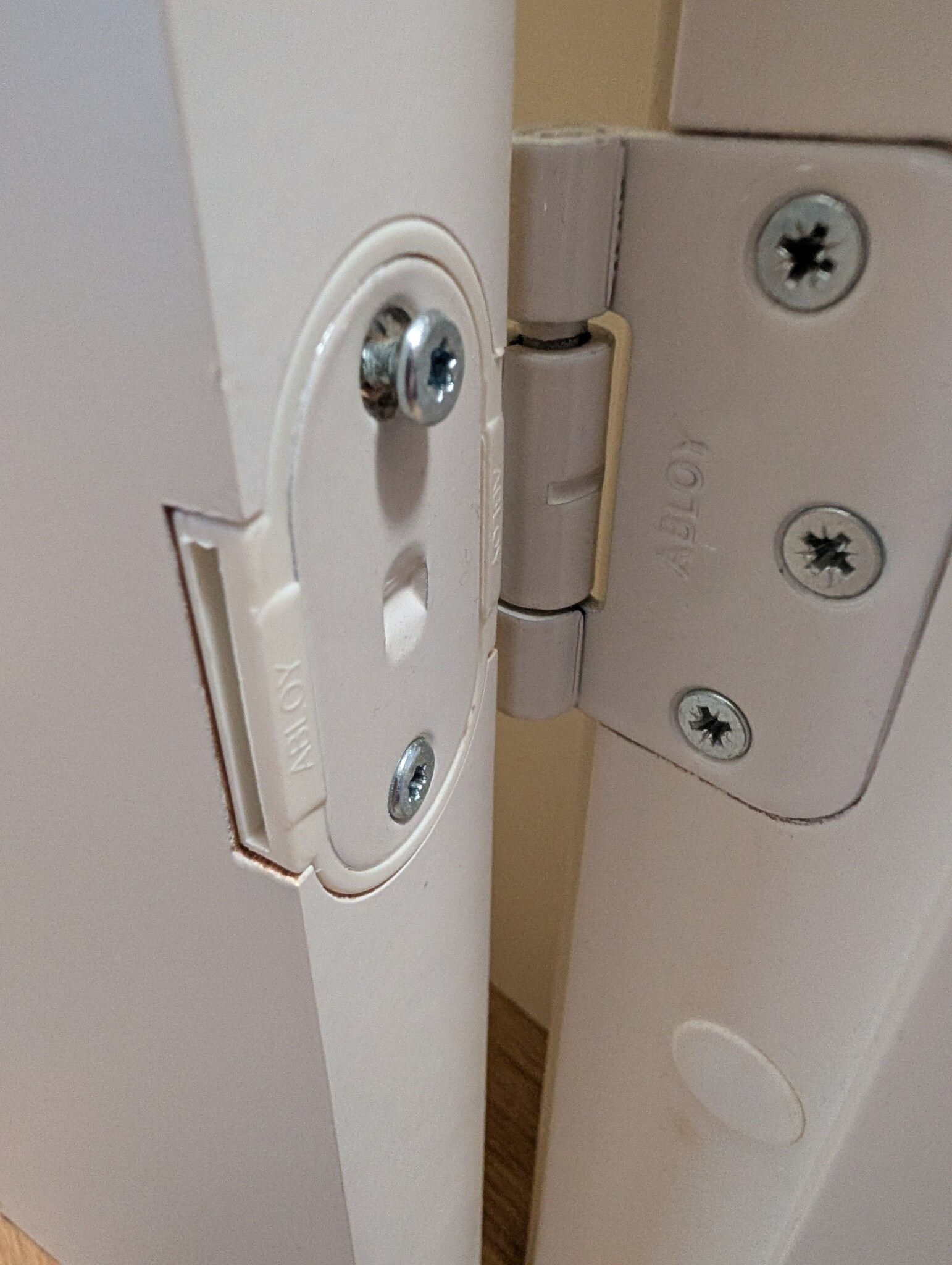

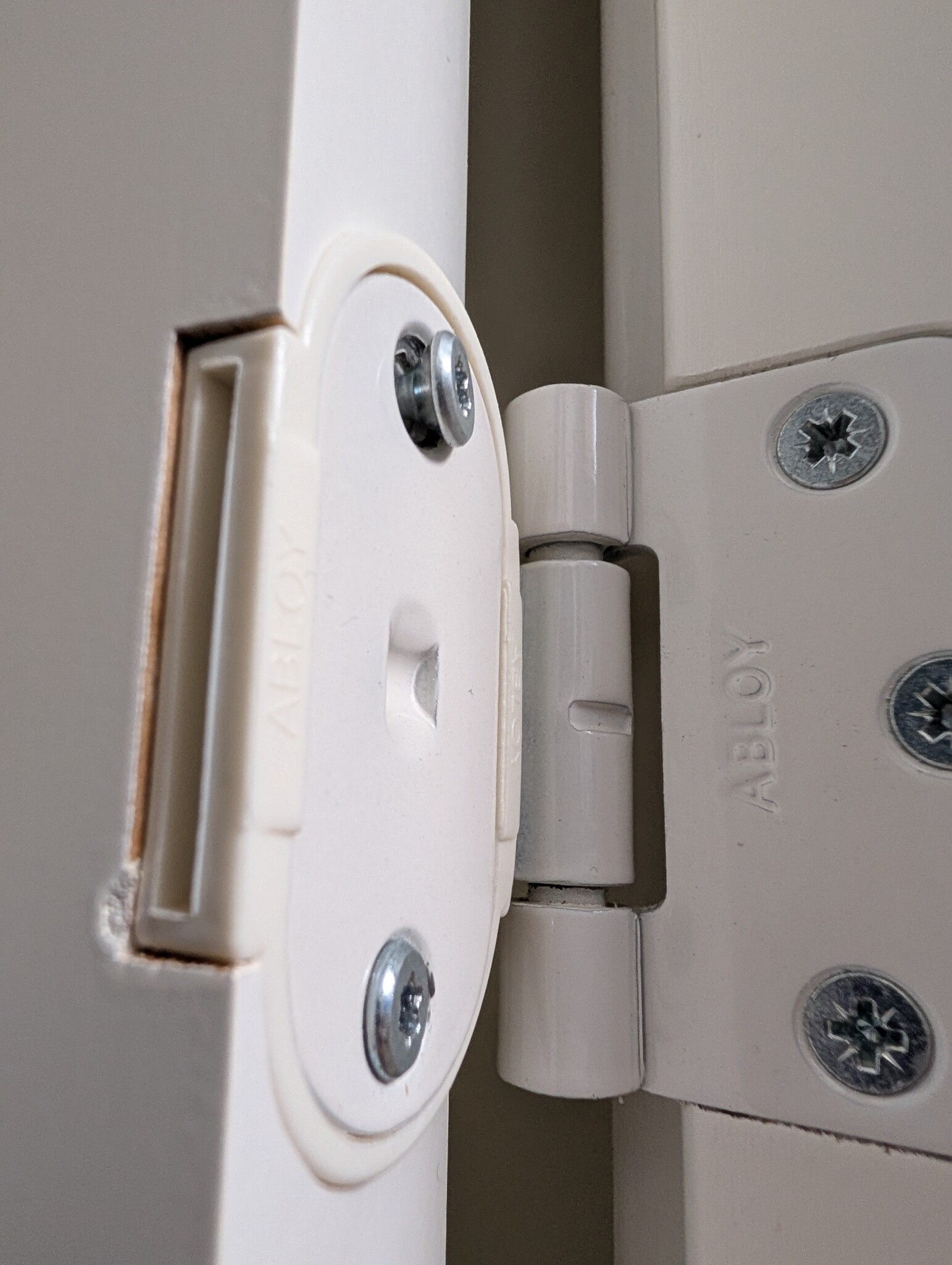

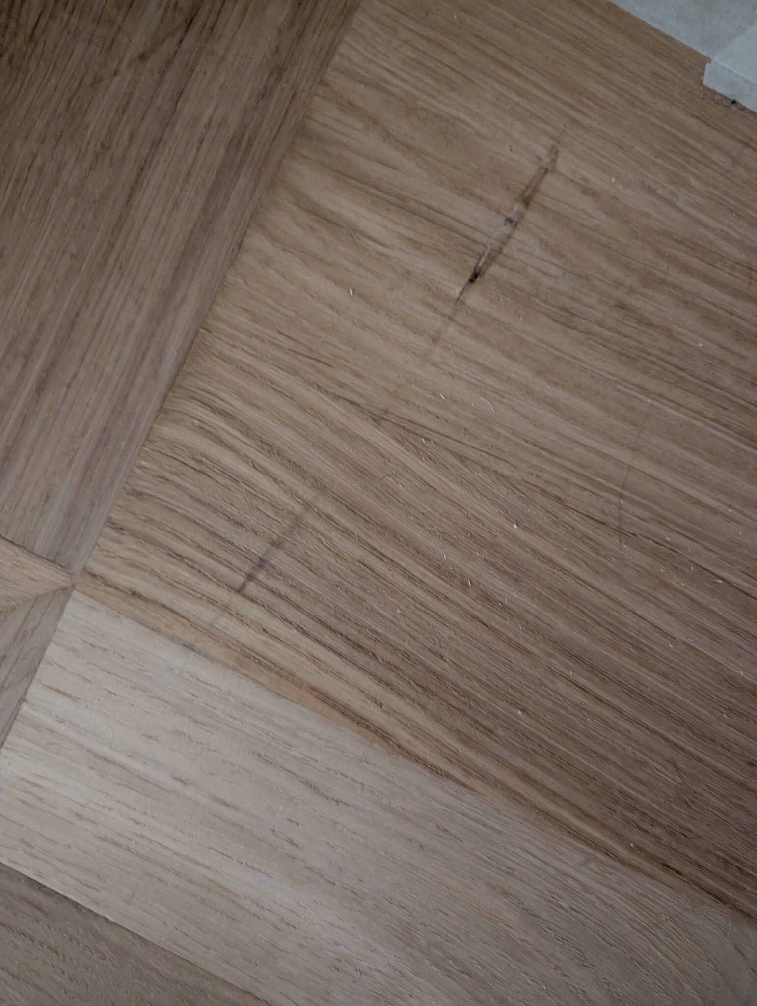

Flyttade nyligen in en bostadsrätt, där dörren till förrådet sitter dåligt till vilket leder till att den skrapar i golvet vid en viss del bara). Kan man göra något för att undvika detta med dörren är det pga vårt trägolv som "bucklat" upp lite vid just den delen som gör att dörren skrapar emot? Känns inte som det vilket jag tror, men finns det något annat man kan göra för att undvika fler/tydligare märken på golvet än vad som är nu?
Bifogar lite bilder på golvet och dörren.

1) Slipa ned undersidan av dörren? Ev sätta en tunn möbeltass undersidan av dörren om det bara är ytligt.
2) Trimma gångjärnet, rikta upp det, eller schimsa med en bricka? Så att dörren höjs lite (vet inte om det fungerar på den typen). Vissa gångjärn kan justeras via skruvarna, tror jag.
3) Slipa ned golvet något (om det är märken att åtgärda, samt finns en tjocklek att bearbeta det.

Höj dörren med hjälp av gångjärnen. Skruva ut dom övre skruvarna och skruva in dom undre så höjs dörren

Det låter väldigt smidigt om det fungerar. Ska prova det, annars får jag prova fila under dörren eller någon av Spikbjörns andra svar.

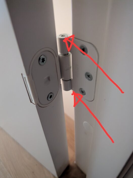

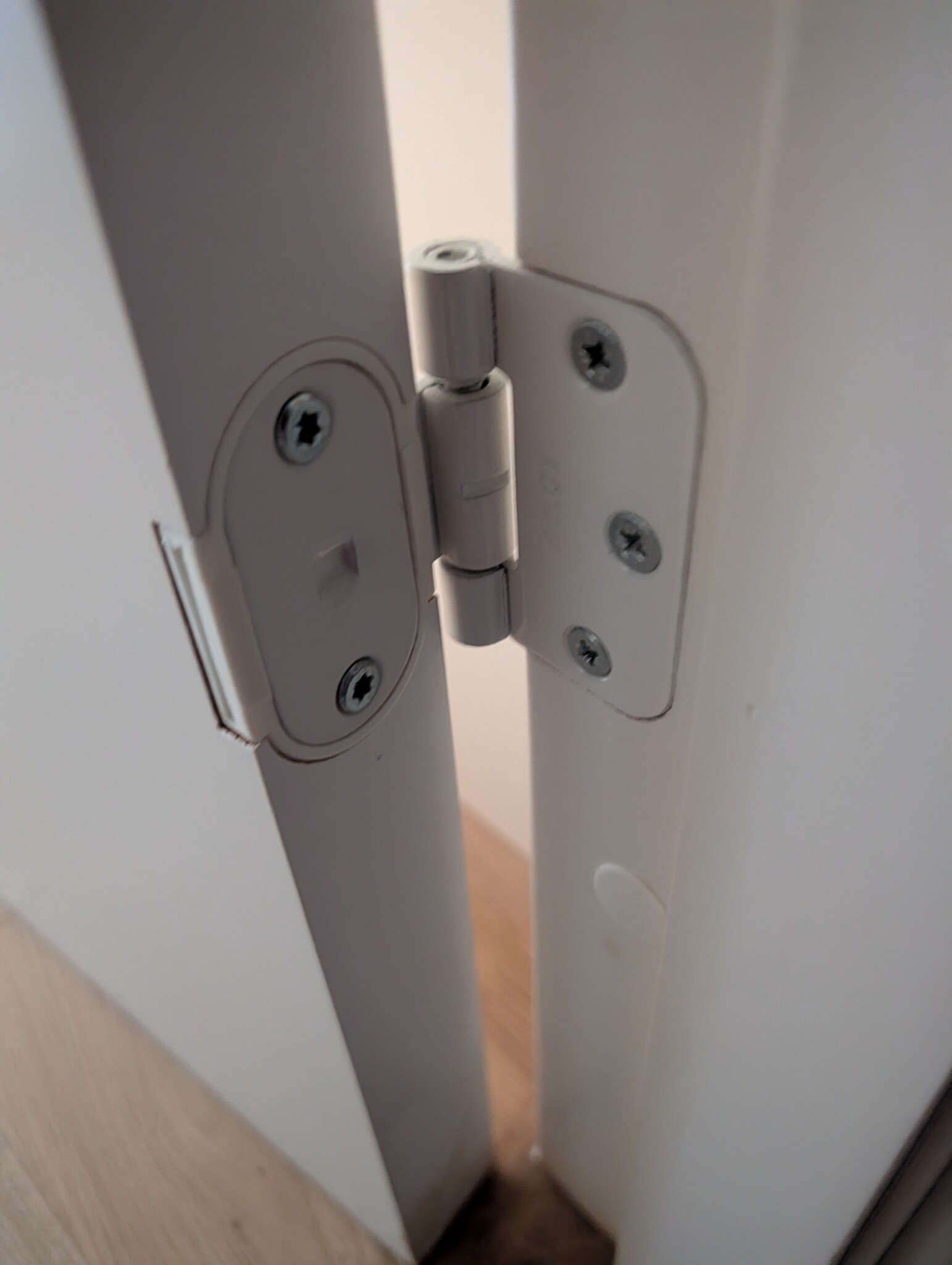

Hej igen,
Ska jag skruva ut de övre skruvarna både uppe och nere, och skruva in dem undre både uppe och nere? Eller skruva ut båda uppe och skruva in båda nere?
Den första bilden här är hur det ser ut uppe just nu på dörren, och den andra är hur det ser ut där nere på dörren.

Man får nog prova båda alternativen, tror jag. Men troligen gör man samma åtgärd på båda gångjärnen, inte olika på uppe och nedre.
Du skruvar på fel skruv. Om du tittar på gångjärnen uppifrån så ser du en skruv du ska lossa på sedan skruvar du in motsvarande skruv nerifrån på båda gångjärnen

Använd en insexnyckel, storlek 4 vill jag minnas, och börja med att delvis skruva ur den övre skruven. Motsols sett ovanifrån.
Ta sedan den undre skruven och skruva in den mer in i gångjärnet. Då pressas dörren uppåt och du får mer frispel under dörren.

Nu har jag löst det, jag skruvade loss dörren för då var det enklare att komma åt gångjärnen. Nu ska jag försöka se om jag kan snygga till märket på golvet.
Stort tack för hjälpen!
