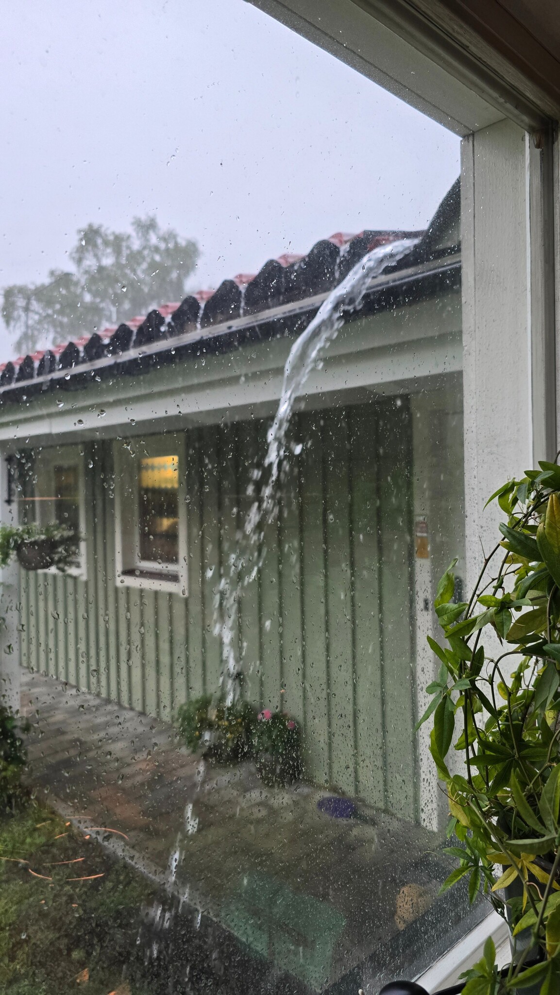

När det regnar kommer vattnet från hustaket i full fart, hamnar i en ränna mellan husets tak och garagetaket och kommer med sån fart att det skjuter över hängrännan och gräver ett hål i marken nedanför. En lösning hade varit att flytta ut hängrännan, men då kommer vattnet från garagetaket att missa den helt. Jag har funderst på bafflar i rännan mellan taken, men det känns som gjort för att vattnet ska åka in där det absolut inte ska vara.
Har någon något vettigt tips på vad man kan göra?
/Andy

Finns överspolningsskydd till hängrännor.
Du får mäta vilken dimension du har på rännan så du köper ett som passar.
Finns för rak, inner- och ytterhörn också. Svårt att se eftersom du fotat innifrån om det är vatten från en ränndal (hörn).
[länk]
Tusen tack! Det blir morgondagens projekt 😃
Om du inte skyddar de där mot snö kan de rasa ner. De är vassa som sjutton då, är min erfarenhet.
Sätt en ränna till parallelt med den befintliga.
Man kan ju kanske limma fast några farthinder på taket så vattnet inte hinner få så mycket fart!
klaskarlsson
Jag har limmat en 40 mm plaströrstump stående ett par decimeter från kanten. Vattnet rinner runt den och bromsas tillräckligt för att hamna i rännan.
Pröva att hålla detsamma eller något annat lämpligt och se hur mycket det bromsar.. Jag tror att det inte behövs mycket för att bromsa vattnet så det hamnar i rännan utan att dämma vattnet så det tar fel väg. Överspolningsskydd är bra men de är snökänsliga så det beror var du bor i landet och hur mycket värme ditt tak läcker 😀

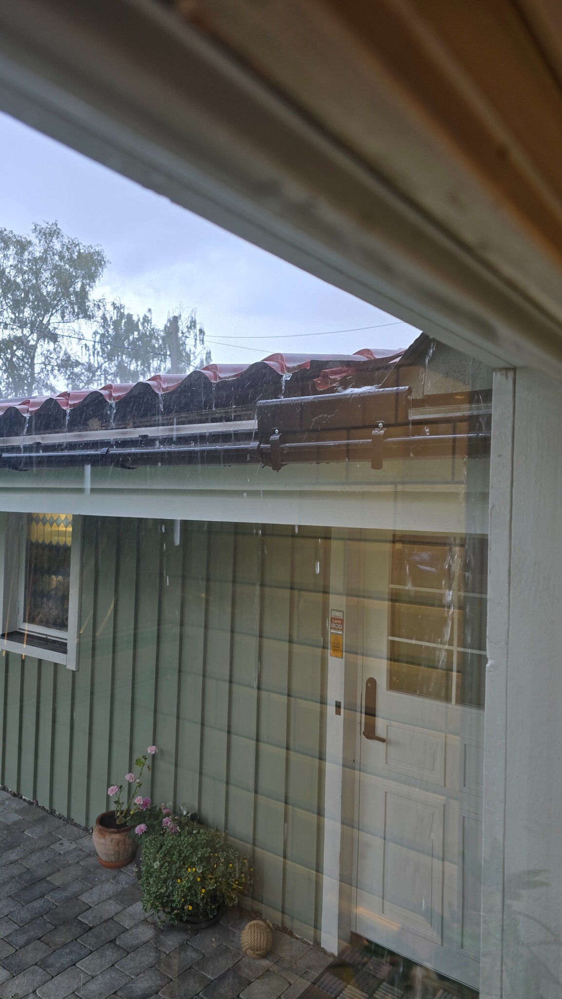

Testade överspolningsskydd och det verkar fungera galant!
Nu rinner det förvisso ut på ett annat ställe, men rabatten är skyddad!
