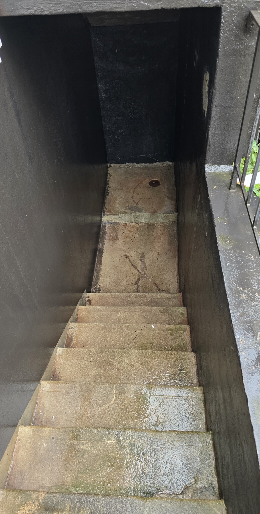

Grannen har en gammal trapp ned till källarn där dem murat igen dörren sedan ett par år sedan.
Dem har märkt att det krypit in lite fukt på insidan utav väggen och det är med största sannolikhet där den gamla dörren var.
Jag gav tips om att köra med lite kallasfalt på väggen och köra med bitumen folie/gummi.
Finns ju en brunn där samt bra fall. Men dem vill gärna säkra väggen lite extra. Har ni några tips?
Bifogar bild.
Jag funderar på om man kanske ska slänga upp ett plastisk ovanför trappen också, samt fuktskydda väggen? (Blir nog jag som hjälper) 😁
Dräneringen gjordes för cirka 8 år sedan dock gjordes den inte just där pga trappen och dörren som fanns då.
  • Betongtrappa ned till källare med igensatt dörr och fuktfläckar på väggarna; avlopp synligt på källargolv.
